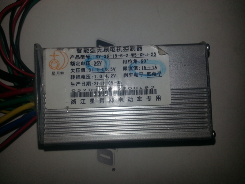

Centralina?
Mi hanno tenuto la bicicletta ferma per più di tre mesi, in tre diversi ciclo riparatori!
Tutti e tre, venditori di bici elettriche (di vari marchi) che, però, tra ricerca anomalia, prove varie, ecc. ecc. smontando la centralina... dai loro fornitori non sono riusciti a trovare la centralina adatta!
Di seguito le immagini che mi hanno girato per la loro ricerca, senza esito(!)

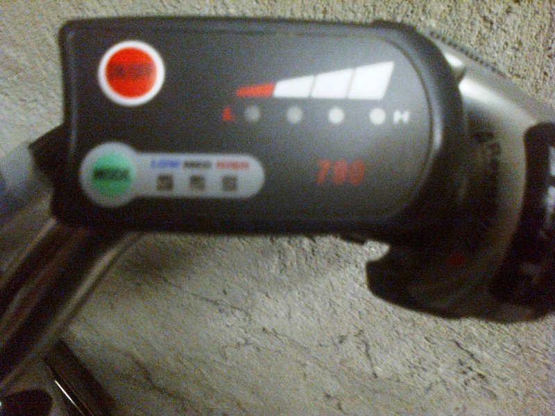

Ieri 3 ottobre, durante il mio solito giretto, mi sono accorto che il “cruscottino” a led sul manubrio, era caldo più del solito, e pur rimanendo acceso con tutti i led, non mi dava più alcuna assistenza.
Dopo averlo spento e riacceso più volte e atteso un relativo raffreddamento, è ritornato tutto come prima (va a impulsi e smette di dare assistenza, fino a quando non smetto di pedalare e poi riprendo).
Cruscottino a led?

Prendi questi componenti, sostituisci quelli della tua bici e dovresti essere a posto. Controlla anche molto bene che il connettore motore/ centralina sia inserito sino in fondo, il fatto che proceda a singhiozzo fa pensare ad un falso contatto.
Sei però assolutamente sicuro che la batteria sia ok? Dalle prestazioni sembrerebbe di no.
http://www.bmsbattery.com/controller/692-hall-sensorsensorless-250watts-brushless-hub-motor-controller.html
http://www.bmsbattery.com/ebike-parts/579-pas-pulse-padel-assistant-sensor.html
http://www.bmsbattery.com/ebike-parts/570-pas-pulse-padel-assistant-sensor.html
P.s: i PAS sono di due tipi perché quello a 10 magneti, che sarebbe il più adatto, potrebbe non funzionare con quella centralina. Provali entrambi.

Sono appena tornato dalla rapida visita a luc_maz. Ho avuto modo di provare la bici e mi è parsa avere un comportamento abbastanza normale a meno dell'assistenza che stacca superata una velocità a caso e che non riprende se non si decelera di molto.
Credo che sia un semplice problema di programmazione del controller che è nato così, un po' come i centrali bafang che staccano l'assistenza in base alla cadenza di pedalata e alla velocità massima per ogni livello selezionato. L'unica differenza è che qui non è presente un rilevatore di velocità e l'assistenza si stacca senza una logica precisa.
A questo punto non resta che sostituirlo e volevamo capire quale prendere e da chi. Naturalmente si accettano consigli!
Abbiamo pensato, come suggerito da lelehd, di spedire il vecchio controller ad Alcedo in modo da farcene inviare uno sicuramente compatibile e con le indicazioni corrette per i cavi delle fasi e dei sensori del motore. Per il resto non ci sono problemi perchè dovremo solo adattare il PAS a 5 magneti già presente sulla bici e montare il nuovo display fornito con la centralina.

Nei prossimi giorni faremo l'ordine da Alcedo e monteremo la nuova centralina appena arriva!

Inserito il - 08/11/2014 : 10:37:02  Mostra Profilo Invia a luc_maz48 un Messaggio Privato
Ben trovati a tutti!
Finalmente è stato ripristinato a dovere, con la sostituzione della centralina alla mia BiPa, da Geobike di Lanzo Torinese!
Ieri ho fatto un giretto di prova, in tutto una trentina di km. con leggero e lieve sali-scendi e un leggero apporto muscolare e ho potuto constatare:
La velocità in modalità LOW = raggiunto i 15,5/16,4 km/h.
Modalità MED (Normal) = raggiunto i 20/22 km/h.
Modalità HIGH = 23/25 km/h.
Mi sono rimaste 3 tacche su 4 di consumo batteria!
Dovrò di seguito valutare meglio i consumi|
Sono quindi soddisfatto.
Ringrazio dunque tutti coloro che mi hanno risposto, mi hanno assistito e consigliato! Grazie davvero a tutti.
Tante birre (virtuali), o meglio del Vin Brulè, in questa stagione... forse di adatta meglio con una castagnata!
