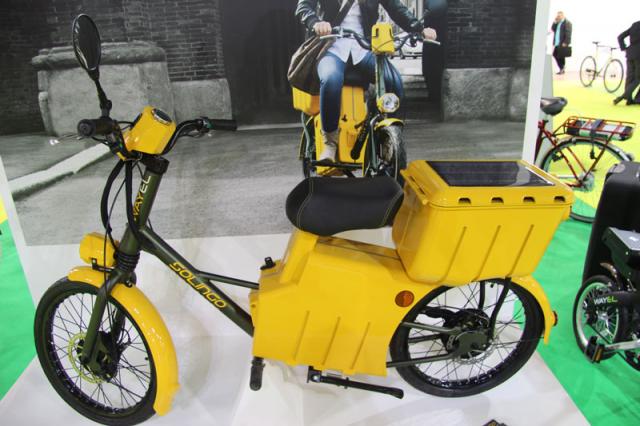

6392 Messaggi
Inserito il - 05/11/2014 : 11:53:23  Mostra Profilo Invia a leonardix un Messaggio Privato
baldiniantonio ha scritto:
...potrò comunque, per mantenermi nella mobilità sostenibile, utilizzare lecitamente Twizy e Yamaha EC-03
Ma no, Antonio, perché andare a cercare fuori confine se l'eccellenza italica è presente?
Noi abbiamo il Solingo

5044 Messaggi
Inserito il - 05/11/2014 : 19:43:51  Mostra Profilo Invia a baldiniantonio un Messaggio Privato
grazie del suggerimento!
anche il solingo viaggia sui 2000€...
