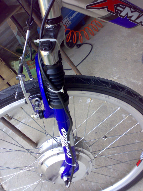

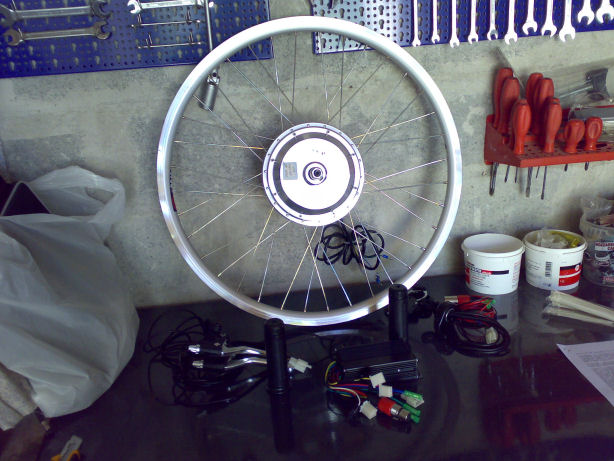

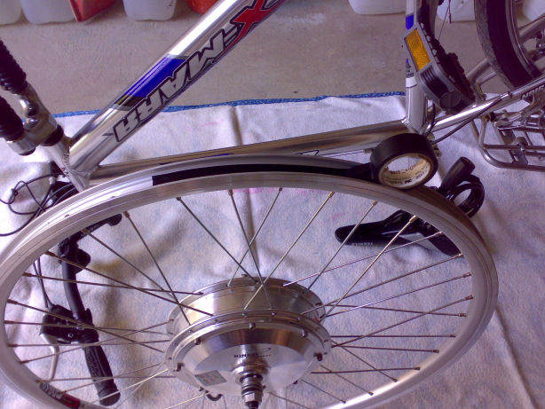

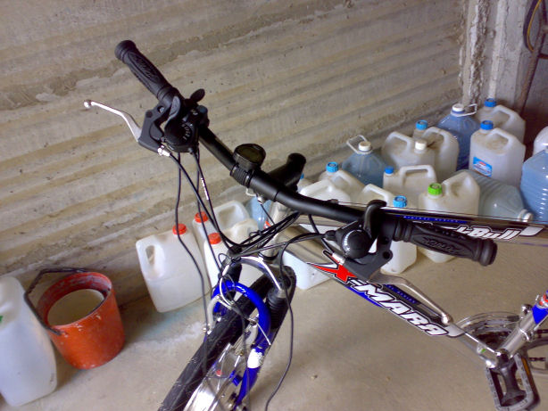

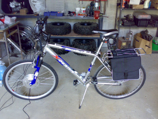

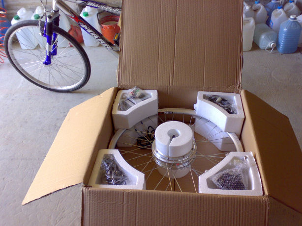

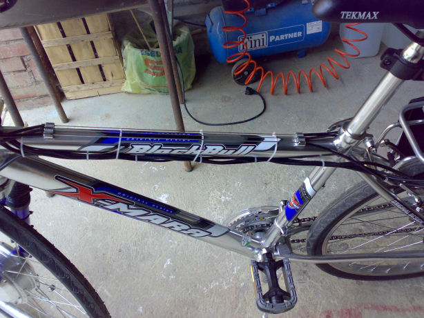

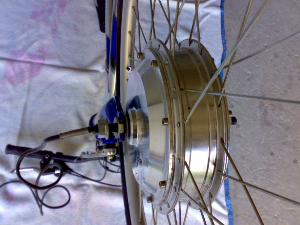

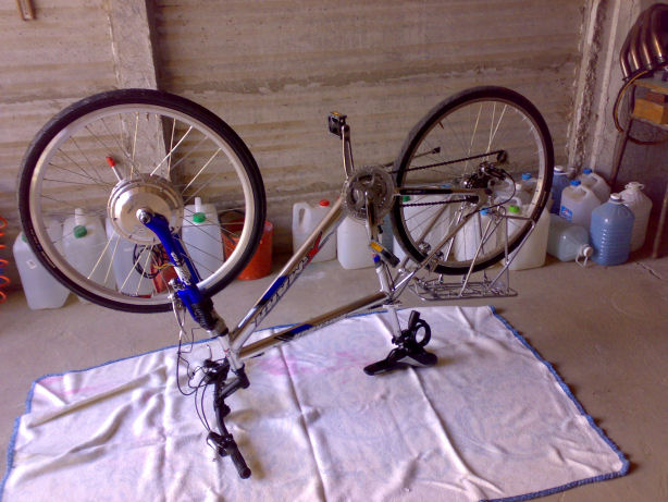

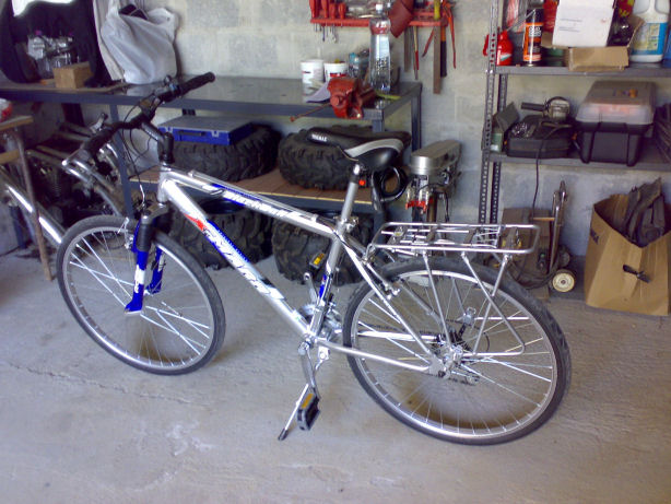

                      |  Inserito il - 21/07/2008 :  22:27:15
                      | ecco le prima foto.. da terminare:
 montaggio pas
 collegare i cablaggi alla centralina
 collegare le batterie
 mettere interruttore e fusibile
 questa è la bici con il portapacchi montato:
  86,04 KB
 kit appena aperto e contenuto confezione:
  74,72 KB

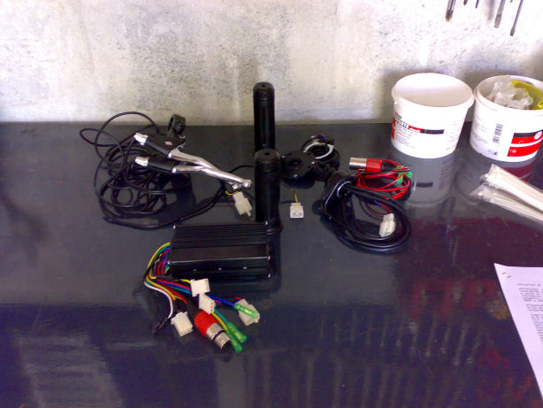

 parti varie comprese nel kit:
  67,32 KB
 contenuto completo della confezione:
  81,98 KB

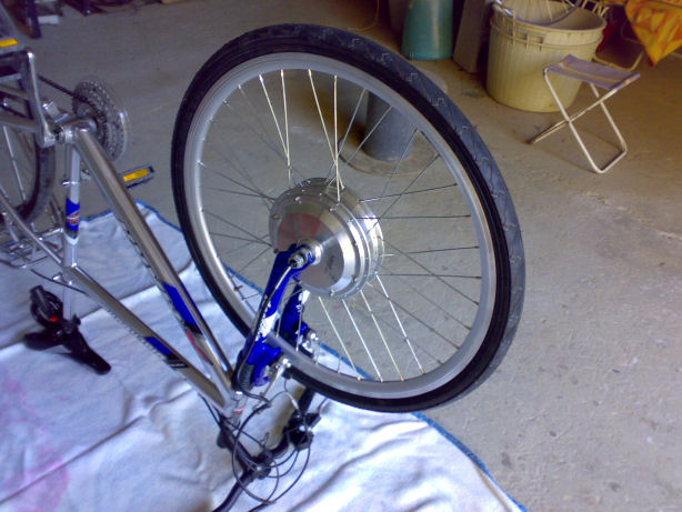

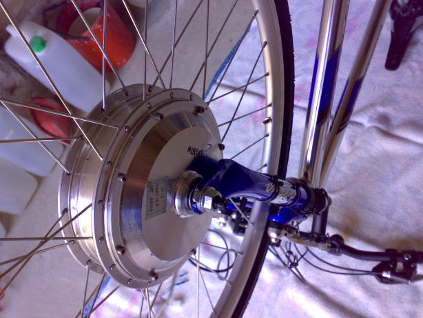

 preparazione del cerchio prima del montaggio della camera d'aria e pneumatico:
  89,58 KB
 posizionamento ruota all'interno della forcella:
  78,55 KB
 Dettagli sul posizionamento e centraggio della ruota:
  76,97 KB
  84,47 KB
 atto 1: ruota montata:
  82,56 KB
 montaggio comandi:
  80,08 KB
 atto 2: ruota, comandi e borse montate:
  89,11 KB
 dettagli sul fissaggio dei cablaggi:
  84,93 KB
  92,4 KB
 finito il lavoro posto le altre foto.spero sia chiara come guida :)

                | jumperUtente Master
                      |  Inserito il - 21/07/2008 :  23:28:49
                      | Bellissima, ti auguro 1000 pedalate felici e assistite (o sostituite, come preferisci)!
 Una cosa pero', dalle foto non si vede chiaramente, ma le leve dei freni sembrano quelle a forte leva per i cantilever, non quelle a lungo tiraggio per i v-brake, dico sembrano, magari sono adattissimi ed e' solo nella foto che le leve sembrano lunghe.
 Controlla, e nel caso rimedia, non c'e' ninete di peggio che tirare la leva e non sentire la frenata quando serve
                | raptuzUtente Medio
   186 Messaggi
                      |  Inserito il - 21/07/2008 :  23:43:34
                      | Sinceramente non so..io ho montato le leve in dotazione non ho notato la differenza nel montaggio con le leve vecchie. ho gia fatto un giro e cmq la bici frena come prima, non ho notato differenze..
 domani controllo..
                      | Modificato da - raptuz in data 21/07/2008  23:45:04

                | stridomUtente Medio
   338 Messaggi
                      |  Inserito il - 22/07/2008 :  01:15:57
                      | Bella sequenza di foto, bella veramente, pero' forse come fissaggio dei fili andavano meglio le fascette cablaggio nere...no? Un'altra cosa raptuz, il nastro che hai usato nel cerchio, quello per proteggere la camera d'aria, e' nastro isolante?

                | raptuzUtente Medio
   186 Messaggi
                      |  Inserito il - 22/07/2008 :  10:13:42
                      | grazie x l'incoraggiamento!
 - il nastro usato è comune nastro isolante, l'ho sempre usato e mai avuto problemi (con 2 strati si risolve tutto)
 - il peso: appena finito metto la bici sulla bilancia :)
 - purtroppo in casa avevo solo fascette bianche :)

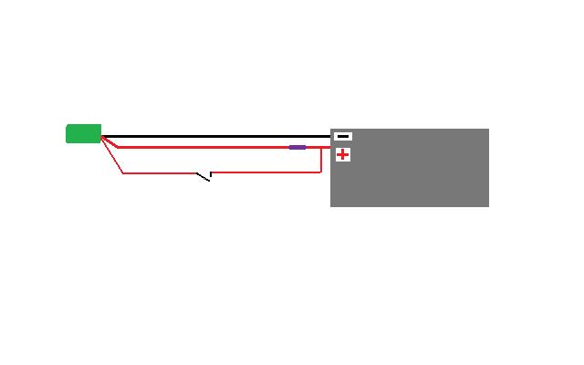

 problema:
 ho visto il connettore dell'alimentazione. escono 1 filo NERO 2 fili ROSSI.
 io ho preso un interruttore.
 a questo punto devo interporre  prima di tutto il fusibile sul positivo della batteria.
 ai capi dell'interruttore devo mettere i due rossi ( uno x capo)
 a un capo assieme a un filo rosso devo attaccare il positivo della batteria.
 collegare il negativo della batteria al filo nero
 questo è quello che penso di aver capito..
 ma vorrei una conferma dai tecnici prima di bruciare tutto :)
                | raptuzUtente Medio
   186 Messaggi
                      |  Inserito il - 22/07/2008 :  14:44:10
                      | quindi devo fare una cosa del genere?
  8,89 KB
 grigio: batteria
 verde: spinotto
 viola: fusibile
 nero: negativo
 rosso: positivo
 nb: il taglio sul filo rosso piccolo rappresenta l'interruttore

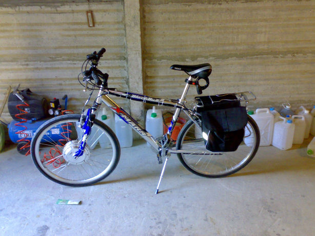

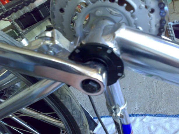

                      |  Inserito il - 23/07/2008 :  15:01:31

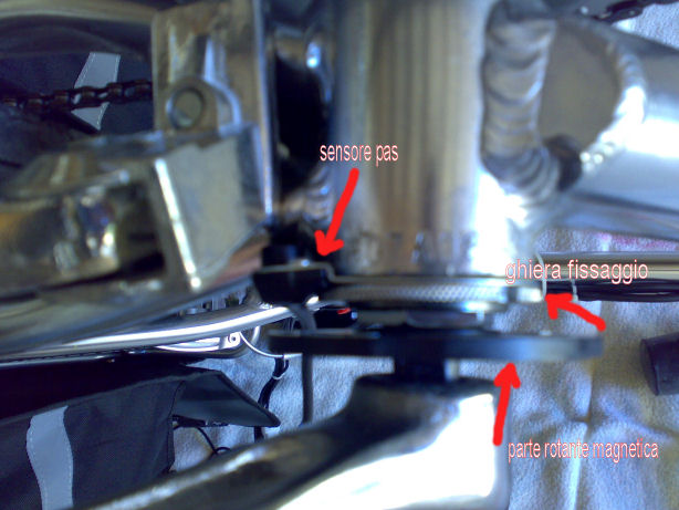

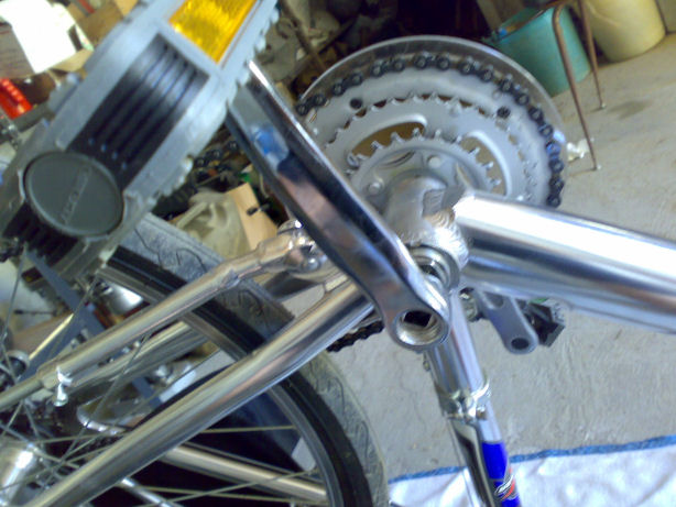

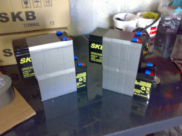

                      | Finito tutto e provato.. qualche piccolo problema sui collegamenti ma x colpa mia..
 un errore coi connettori :)
 testata con l'opzione turbo (filo bianco nero scollegato)
 a ruota sollevata circa 41 km/h
 in piano partenza da fermo in 50 metri 31 km/h
 col i fili collegati 24 km/h
 Non so in che stato di carica sono le batterie poichè non essendo
 ancora arrivato il caricabatterie, hanno la carica di quando le go acquistate.
 ecco le ultime foto:

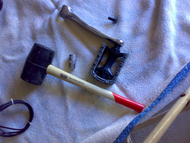

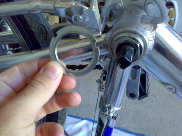

 Dettagli sulla procedura smontaggio pedali e montaggio sistema PAS:
  80,49 KB
  87,77 KB
  72,84 KB
  75,83 KB
  71,82 KB

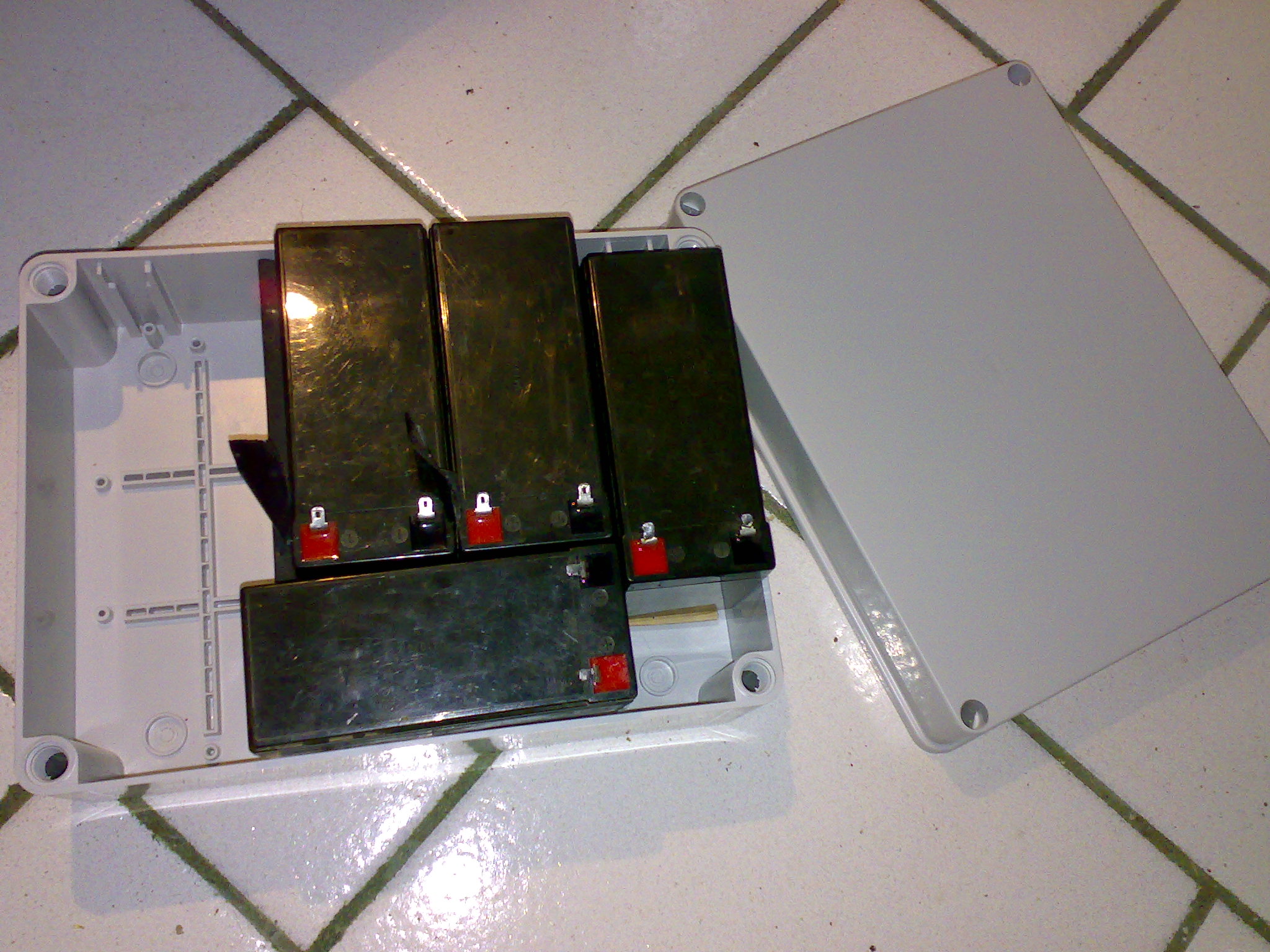

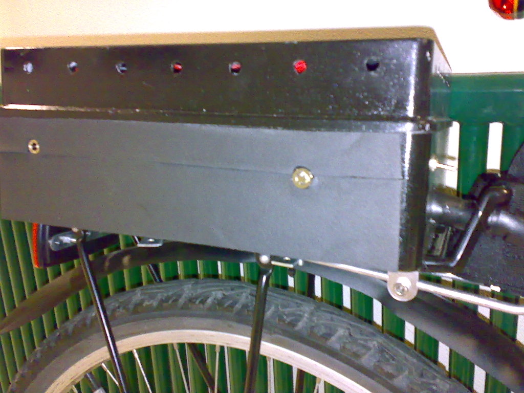

 Divisione pacco batterie per l'inserimento nelle borse laterali:
  65,58 KB

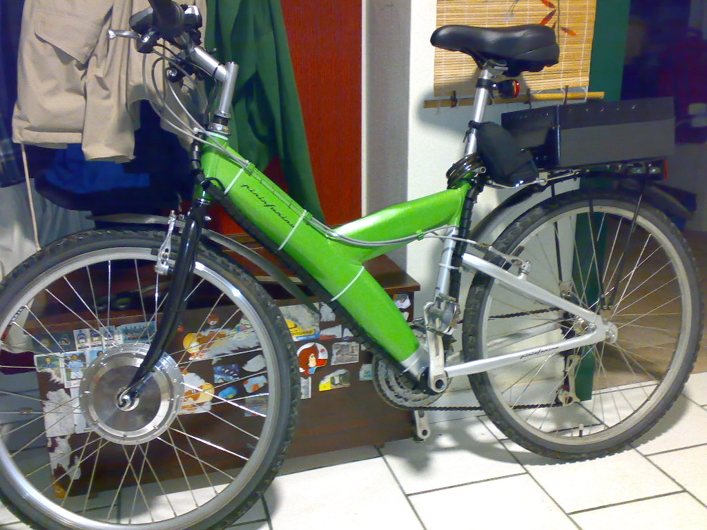

 E-bike finita!
  81,02 KB
 Ora avrei bisogno di uno strumento x verificare lo stato di
 carica delle batterie e assorbimento corrente..
                | elleUtente Master
                      |  Inserito il - 23/07/2008 :  15:14:03
                      | ottima raptuz!
 il carico nelle borse è ben stabile?
 (che borse sono?)
                      | l.
 giant lafree, 2006 -  brompton M3L,  2007 - flyer T8,  2008 -  xootr swift, 2009 - specialized tricross, 2012 - tag egolite, 2014
                | raptuzUtente Medio
   186 Messaggi
                      |  Inserito il - 23/07/2008 :  15:44:59
                      | le borse le ho prese dal biciaio di fiducia, sono sintetiche e idrorepellenti, hanno il supporto superiore sul portapacchi (non so la marca).
 il carico è ben stabile (farò ulteriori prove in frenata e curva in velocità)

                      | Complimenti per la guida illustrata! Volevo solo farti notare la fascetta per tenere il cavo del motore che hai messo sulla forcella sopra al soffietto dell'ammortizzatore (!!!!). Occhio che quella parte è in movimento e non vorrei che avendo stretto la fascetta se prendi un buco e la forca nell'ammortizzare si becca la fascetta in pieno stelo.....potresti rompere o tagliare il filo del motore....o anche a lungo andare con il movimento dello stelo della forca si potrebbe consumere il soffietto e poi il cavo. ...Meglio mettere una fascetta fuori dal soffietto.

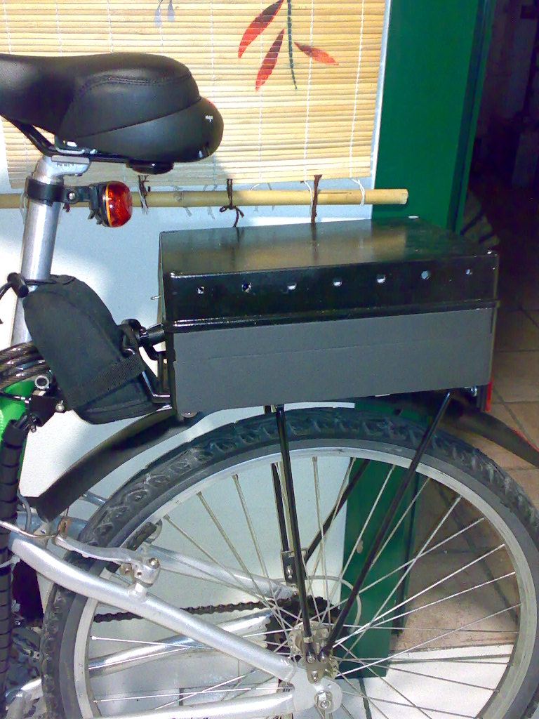

                      |  Inserito il - 26/07/2008 :  13:52:26
                      | penso sostituirò le borse con un bauletto fatto in casa da mettere sul portapacchi, che contiene solo le batterie. ci sarebbe solo il connettore 3poli come uscita.
 la parte di cablaggi e centralina li metterò in un'altra scatola posta nella parte centrale del telaio..
 cosi facendo avrei la centralina fissa sulla bici e il vano porta batterie asportabile.
 la soluzione delle borse è buona e forse più elegante,
 ma non mi piace molto l'idea di sentire ballare le batterie ad ogni buca..
 sono intanto ancora in attesa del caricabatterie dalla cina.. speriamo arrivi presto!

                      | Ho visto che hai montato il PAS sul lato opposto a quello della corona. Non essendo incassato nella cassa corona, il PAS non viene protetto da contatti accidentali con piedi o gambe. Stai trovando riuscita questa soluzione? |

 Per mazott: il pas montato cosi non mi da problemi, non intralcia durante la pedalata, anche se al momento per
 fare i test preliminari su per le salite della mia zona, l'ho scollegato.
 ricollegherò il tutto appena arriva il caricabatterie e inizio a usare la bici in città.

                      | Salve raptuz....in merito alle borse io ho risolto acquistando una scatola di derivazione elettrica....quella per fare gli impianti elettrici con i tubi a vista. La scatola ha dimensioni 300x220x120 e le 4 batterie da 12/9Ah ci stanno benissimo ed avanza pure spazio per la centralina; stò aspettando il kit nine anche io e nel frattempo ho pensato di risolvere in questo modo la questione batterie; è ancora in via di completamento...devo fare ancora i fori per le presette e i cavi...ma quando avrò tutto sottomano completerò la scatola. Come si vede è abbastanza carina...tutto sommato...e sul portapacchi posteriore stà bene; alla fine una bella pitturata, tanto per togliere il grigio....e via! posto una foto....se riesco...
  603,15 KB

                      |  Inserito il - 05/08/2008 :  21:24:53
                      | grazie x i complimeti :)
 per il supporto centrale ci avevo pensato e ci ho provato, ma purtroppo nel mio telaio non riesco a fare stare 4
 batterie.questo xke se si affiancano sono troppo larghe e intralciano la pedalata.
 sicuramente se avessi preso un kit 36v sarebbe stata la mia soluzione preferita.
 per ora ho realizzato in via provvisoria una scatola di compensato disposta sul portapacchi, con all'interno anke la parte
 dell'elettronica, ma non mi soddisfa..
 oltre a essere un pugno in un occhio dal punto di vista estetico,
 nonostante i numerosi rinforzi trasversali mi sembra poco solida, anke se è pratica.
 prossimo step è fare dei supporti di lamiera (solo perimetralmente alle baterie)
 da agganciare al portapacchi lateralmente,
 in modo da avere le batterie una sopra l'altra (2 x lato) o una affianco all'altra),
 in modo da avere le batterie ferme, dopodichè realizzare un vestitino su misura.
 quello che mi infastidisce è sentire le batterie muoversi anke se minimamente sulle strade sconnesse.
 la bici da cosi pesa 28 kg..contando ke le sole batterie pesano 10,5 kg..
                | raptuzUtente Medio
   186 Messaggi
                      |  Inserito il - 05/08/2008 :  21:35:28
                      | sulla mia realizzazione ho notato ke le borse mi intralciano la pedalata, il talloni sfiorano le borse.. le batterie erano ancorate bene all'interno delle borse ma sulle strade accidentate si spostavano con le intere borse.
 questo alla lunga avrebbe portato probabilmente al distaccamento di qualche cablaggio.
 con la mia scatola ho cmq lo stesso problema..le batterie ballano.. ke nervoso :)
 la scatola di plasica di Jonathan potrebbe essere una soluzione,
 anche se l'ancoraggio delle batterie stesse potrebbe procurarmi le stesse problematiche..
 anke se incollate o supporti incollati alla lunga ho paura ke si stacchino per il peso stesso delle batterie..

                      | Salve a tutti...posto alcune immagini (spero non siano diventate troppo grandi....ma penso di aver settato la bassa qualità...) della mia bicicletta finita...finalmente.....
  229,63 KB
 Come si nota ho usato una guaina per raccogliere tutti i cavi-cavetti del kit...in modo da non avere tanti fili in giro per la bici; la guaina l'ho fatta passare sotto il movimento dei pedali in modo da raccogliere anche i fili del sensore di pedalata....per poi finire all'interno della scatola che contiene tutta l'elettronica (centralina e connettori) e le batterie.
  224,86 KB
 quì si nota la scatola di derivazione che ho usato e che ho fotografato un pò di giorni fà in fase di realizzazione (un paio di post più sopra..) fissata su un portapacchi e "isolata" dai rumori con dei fogli di spugna adesivi....che si notano anche lateralmente (ma li sono stati messi per evitare graffi quando la appoggio da qualche parte...); la spugna adesiva l'ho messa anche sotto alle batterie..in modo da evitare che nelle buche facessero rumore, ma più che altro per evitare che si danneggiassero con questi piccoli ma frequenti impatti.
  178,9 KB
 Quì si vede la scatola dall'altro lato...(un pò sfocata...scusate) dove sono presenti sulla sinistra il jack per la ricarica delle batterie, centralmente alla foto, il piccolo interruttore a chiave per la centralina e sulla destra della foto...anteriormente alla scatola l'interruttorino per l'alta/bassa potenza
  ....utile in certi casi...  . Un saluto

                | jobAmministratore
                      |  Inserito il - 05/08/2008 :  22:36:21
 Bravo Jonathan hai rivitalizzato questa Pininfarina!

                      |  Inserito il - 05/08/2008 :  22:46:08
                      | Ciao Job.....si è vero...l'ho tolta dal letargo in cui si trovava! Me l'ha regalata un mio amico che non l'ha mai usata.....era ancora imballata nella sua confezione e da stringere i bulloni e tutto il resto! A me piace molto come bici....anche se qualcuno la denigra un pò dato che è made in taiwan..!
 Come si può notare la forcella ammortizzata (uno dei pochi componenti d'acciaio che aveva.....sigh..) l'ho dovuta sostituire con una non ammortizzata per poter gustarmi il kit....ma spero di trovarne una ammortizzata quanto prima che possa accogliere il mega motore NINE!

                      | approfitto del fatto che siete già in argomento....
 ho apppena rimesso in pista la mia bambina e, non essendo ancora stato fermato dai vigili (ed avendo l'interruttore pas on/off sulla centralina del crystalite) ho deciso di investire ben 18 eurozzi per un estrattore (ebbene si, monto il pas, e sto anche chiedendo x assicurarla)....
 poche concise domande:
 1. ero convinto di doverlo montare lato cambio mentre ho visto che raptuz l'ha montato "other side".... non sono pronto.... come faccio a levare tutto?
 2. ho visto che raptuz ha usato una ghiera che non mi pare di avere in dotazione: si stacca dalla bici o va montata a parte?
 3. suggerimenti particolari?

 Per il pas anch'io avrei voluto montarlo a sx, purtroppo il movimento centrale e relativi serraggi mi hanno obbligato a metterlo a dx!!! Penso che dipenda dalla soluzione adottata dal costruttore del telaio e del relativo movimento centrale... non so, prova a smontarlo tutto (immagino che oltre allo strappa pedali tu abbia anche la relativa chiave per smontare il movimento centrale!) e tutto ti si farà più chiaro!!
 Occhio cmq, visto che molto probabilmente lo monterai lato guarnitura, a non far in modo che le corone serrino il disco del pas contro il telaio!!!
 Alle peggio togli la corona da 22 denti (anche se non penso tu ce l'abbia viste le tue velocità
   )... beh no alla peggio cambi tutta la guarnitura e ne prendi una da corsa come ho fatto io!
 Ah fammi sapere come va la tua questua per l'immatricolazione...

                      | grazie aittam  ... lo sapevo, lo sospettavo, ... mi manca una chiave.... e poi sembra davvero un macello
 ma visto che sembra un casino mostruoso montare sto pas o lo faccio fare dal mitico "mario" (un biciaio vecchia maniera che mi ha raddrizzato la ruota)  ... oppure  LO SEGO E CE LO PIANTO.
                      | nato per pedalare -
 www.bicircolo.net
 www.facebook.com/bicircolo/
                | DastiUtente Master
                      |  Inserito il - 01/10/2008 :  00:10:25
                      | Ma nooo, non è un casino. Sviti il bullone della pedivella con una chiave a tubo.
 Tiri via la pedivella con l'apposito estrattore.
 Sviti la ghiera dalla calotta del movimento centrale con l'apposita chiave.
 Posizioni il sensore pas.
 Riavviti la ghiera.
 Collochi la ruota col magnete sull'asse del movimento centrale.
 Rimetti la pedivella.
 Stringi il bullone.
 Sulla mia bici ci ho impiegato 5 minuti.
