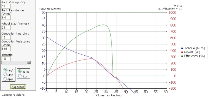

                      | La potenza max assorbita dal mio motore è 400W (se la batteria ha almeno mezza carica residua altrimenti non supero i 350W circa) tra 20 e 25 km/h che raggiungo in pratica solo nelle salite e alla partenza... in pianura cerco sempre di andare oltre i 30 km/h in modo da consumare meno di 200W. Considera che la mia batteria ha circa 300Wh di energia e che in pratica (dati del misuratore) nei 15 km di piano del mio percorso (a parte qualche sali-scendi) consumo mediamente 2Ah (circa 75 Wh --> 5Wh/km).
 Il fatto che il mio controllore sia limitato a 12A (e quando la batteria è quasi alla frutta tale limite scende a 10A; quando è proprio alla frutta precipita repentinamente a 5 dopodichè arrivederci) mi permette di ottimizzare il consumo visto che in salita il motore non assorbe più di 350W (di cui utili all'asse 200 circa se tengo almeno i 15km/h)

 scusami, insegnami a leggere bene quel grafico: io vedo il picco del power sotto i 300W a circa 23kmh, tu parli di 400W di potenza max assorbita...
                      | l.
 giant lafree, 2006 -  brompton M3L,  2007 - flyer T8,  2008 -  xootr swift, 2009 - specialized tricross, 2012 - tag egolite, 2014
                | AittamUtente Medio
   384 Messaggi
                      |  Inserito il - 19/09/2008 :  23:57:50
                      | Non sono stati molto chiari nella didascalia in effetti... La curva rossa indica la potenza meccanica disponibile all'asse, se dividi tale valore per il rendimento (curva verde) ottieni la potenza elettrica assorbita dalla batteria.
 Es. a 23 km/h hai una potenza mecc di poco meno di 300W e un rendimento circa 0,7 --> quindi 400W assorbiti;
 ma anche a 12 km/h hai una potenza assorbita di 400W però visto che il rendimento è minore (0,5), la potenza meccanica è solo di 200W.
 Dalla curva blu si vede l'andamento della coppia:
 nella parte sx del grafico (dove la curva di coppia è un ramo d'iperbole) si è nella zona di limitazione della corrente assorbita dal motore (12A in questo caso); in tutta questa parte la potenza assorbita è sempre la stessa (400W) mentre quella resa all'asse varia sensibilmente a causa del rendimento che via via scende tanto più ci si avvicina alle basse velocità.
 Nella parte di dx viceversa il controllore non ha bisogno di limitare la corrente poichè la forza controelettromotrice (la tensione in pratica indotta dalla rotazione del motore) ha un valore sufficientemente elevato da impedire una circolazione eccessiva di corrente...
 Tale corrente (e quindi la coppia) si annulla quando il motore gira ad una velocità tale per cui la tensione che lui impone è uguale a quella imposta dalla centralina.
 ps: quando la batteria sta per arrivare alla fine la corrente max viene progressivamente ridotta (i 10A di cui parlavo) e questo provoca un calo della curva di coppia e quindi di potenza; naturalmente anche la tensione che in questo caso ho impostato a 36 V cambia (maggiore) se la batteria è fresca
 A disposizione per altri informazioni!

                      |  all'asse! che babbeo che sono! grazie aittam
