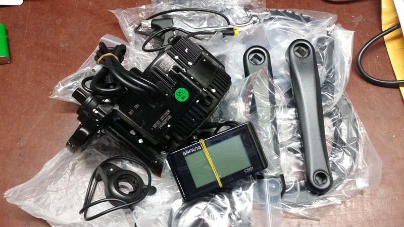

Inserito il - 16/02/2015 : 23:39:27  Mostra Profilo Invia a depis61 un Messaggio Privato
Oggi è arrivato il nuovo giocattolo, adesso devo trovare il tempo di montarlo sulla bici della moglie, intanto lo proverò con una batteria che utilizzo, sulla Original7 con motore posteriore.
Avevo verificato con un Wattmetro e arrivavo ad avere spunti da 650 W, infatti monta una centralina da 17 Amp.
In questo modo dovrei riuscire a provarlo in attesa di costruire o far costruire una batteria adatta alle misure della bici, per poter chiudere la spedizione e dare FB positivo al venditore.
La consegna dalla Cina è stata velocissima.
192,03 KB
Comunque qualche indicazione sulle caratteristiche che deve avere la batteria, per poter alimentare al meglio questo motore, sarebbero molto gradite.
