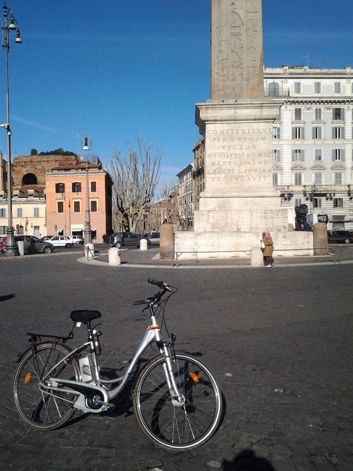

Inserito il - 18/01/2015 : 16:03:17  Mostra Profilo Invia a pilotaDD un Messaggio Privato
ti posso solo confermare che la bipa che vedi sotto l'obelisco l'ho usata molte volte per andare in centro città, distanza percorsa proprio di cerca 7 chilometri andare e altrettanti a tornare, sia in inverno che in pieno agosto, vestito anche con giacca e cravatta.
ma l'ho usata anche per escursioni di molte decine di chilometri su e giù per colli e colline. Sull'asfalto va benissimo.
L'amico Leonardix ha quella con motore Impulse ma la versione 8 marce, io, o meglio mia moglie, quella con Panasonic e 7 marce. Se capisco bene quella che ti hanno offerto è una via di mezzo. Impulse a 7 marce.

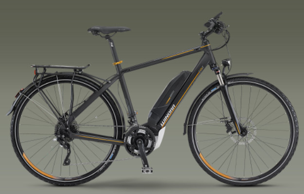

Il negoziante mi propone la WINORA Y280.X al prezzo (scontato con contributo regionale) ad euro 1.699,00.
Praticamente stesso prezzo della Kalkhoff Impulse 7.
A parità di prezzo, prenderei la WINORA con motore Yamaha PW.
Confermate la mia scelta?

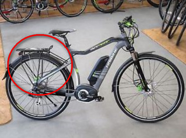

le haibike da trekking sono a mio giudizio una delle cose più scomode in assoluto per andare in ufficio...
fanno il verso al look fighetto della mtb ma con il portapacchi e i parafanghi appiccicati sopra, con un risultato finale che non mi ha mai troppo convinto
insomma, per avere il look fighetto sacrificano la comodità di guida nel traffico cittadino
per usarla su strada dovrai cambiare la sella con una più comoda ma inevitabilmente molto più brutta, montarci qualche accessorio tipo borse portapacchi, lucchettoni, ecc. insomma alla fine ne viene fuori un ibrido vorrei ma non posso su cui storcono il naso i puristi sia della bici muscolare che di quella elettrica
se è una bipa da sfoggiare al bar o con i colleghi/amici a questo punto fatti una mtb su cui montare eventualmente un paio di parafanghi leggeri tipo come ha fatto fabiobt http://www.jobike.it/forum/topic.asp?TOPIC_ID=21693 con la sua bellissima ktm (la prima foto) potrai sempre toglierli in qualche minuto ed andare ad esplorare i boschi della tua magnifica regione così come fa il nostro amico 8grunf http://www.jobike.it/forum/topic.asp?ARCHIVE=true&TOPIC_ID=22748
qui c'è solo l'imbarazzo della scelta, haibike è il top per il bosch, ma ci sono molti marchi che ne producono di bellissime, ci sono anche quelle a motore yamaha, per l'impulse 2 focus è il leader, col panasonic invece mtb vere e proprie non ce ne sono
ciao, buona scelta e facci sapere

hai scritto della winora mentre ti rispondevo sulle haibike
la winora è parte dello stesso gruppo di haibike, l'assistenza è ottima
il motore è nuovo, non ne sappiamo ancora troppo, ma il fatto di essere stato scelto da haibike winora e simili pone al riparo da molti dubbi.
potrebbe essere una buona scelta... gli incentivi scadono anche per il negoziante, vedi di concordare un altro poco di sconto e se cede vai pure, come ti abbiamo detto tutti le tue esigenze sono molto limitate e questa bipa le soddisfa in modo stra-abbondante

Di gran lunga migliore a mio giudizio l'abbinamento da te proposto in questo thread con la winora Y420 o quello della Y280 visto ora da volvista, più armonici, meno dissonanti, più funzionali.
Ma ti ripeto, opinioni personali
belle le winora tuttavia sia la winora che le ahibike montano la stessa sella "Selle San Marco Milano"
io sincermante non ce la vedo sta gran differenza la sella la cambi in ogni caso e ne prendi una che sta peggio in ogni caso...
le bisi sono molto simili l'unica differenza sostanziale è la hai che ha il telaio slooping per il resto la componentistica è uguale
Modificato da - checo in data 21/01/2015 09:08:02
6409 Messaggi
Inserito il - 21/01/2015 : 11:15:13  Mostra Profilo Invia a leonardix un Messaggio Privato
hai ragione, la maggiore differenza è proprio nella conformazione del telaio
quello della haibike è sicuramente più accattivante ed ha forme ed andamento "muscolosi" che mal si adattano ad un portapacchi standard in tubicino di ferro nero... insomma su un simile telaio l'abbinamento di un portapacchi va progettato e non semplicemente appiccicato sopra.
Su una casa progettata da Le Corbusier, non si può aggiungere il balconcino disegnato dal tecnico amico della zia (con tutto il doveroso rispetto della categoria).
sulla winora, dove penso il portapacchi sia addirittura lo stesso, il risultato è completamente diverso, non un capolavoro certo, ma molto più che accettabile, meno stonato.
Le linee dritte e regolari del telaio winora si sposano in maniera molto più armonica con quelle del portapacchi.
Nel caso haibike invece cozzano in modo non armonico e l'abbinamento ad un telaio di per sé più bello, molto "strillato" e ricco di variazioni cromatiche e geometriche, genera un insieme a mio giudizio poco accattivante quando lo si abbina alla evidente modestia della strutturina lineare di ferro nero del portapacchi.
Per le selle hai ragione, anche qui ci sono le selle san marco, ma una sella più comoda su un telaio da trekking tradizionale come quello winora non sfigura, su quello della "bici-squalo" (hai-bike in tedesco) accentua ancora di più le dissonanze.
Che quello del portapacchi sia un nodo difficile da risolvere lo sanno anche le case produttrici, tant'è che alcuni ci provano con risultati più o meno buoni, ad esempio la stessa cube segnalata da volvista ad inizio thread (con le debite differenze date dalla diversa collocazione della batteria)
Magari alla haibike riuscissero ad interpretare meglio questi dettagli, sarebbe il top delle bici polivalenti!
detto ciò ripeto che sono gusti personali, tecnicamente sono di sicuro ottime bipe e se le producono hanno anche un loro pubblico quindi bene così e scusatemi la lungaggine.
