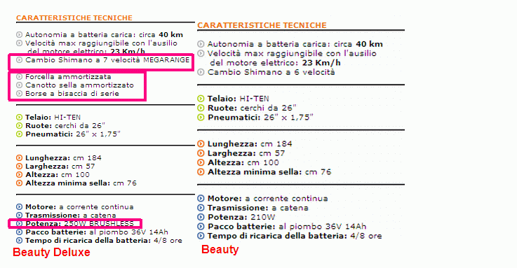

Inserito il - 29/07/2008 : 21:33:24  Mostra Profilo Invia a jumper un Messaggio Privato
Ecco le differenze, dal sito Italwin:
35,23 KB
Sono evidenziate in rettangoli rossi.

Inserito il - 02/08/2008 : 22:31:20  Mostra Profilo Invia a blackswan_75 un Messaggio Privato
oggi sono stata da un rivenditore di biciclette per vedere la italwin beauty che vende in offerta speciale. quando sono entrata in negozio e gli ho chiesto di vedere la bicicletta elettrica per me è rimasto stupito: lui le e-bikes le vende e consiglia soltanto a persone con difficoltà motorie, non certo a una persona giovane e senza grandi problemi fisici se non la mancanza di allenamento. quindi mi ha consigliato di pensare a una più leggera e maneggevole city bike con cambio per affrontare con facilità le salite. Secondo lui, un mezzo elettrico così è adatto solo a chi ha problemi alle gambe perché altrimenti gli svantaggi superano i vantaggi, soprattutto in termini di peso e autonomia. In particolare si riferiva al modello che ho visto, perché secondo lui una bicicletta elettrica vale la pena comprarla solo spendendo molto di più (1200 - 1300 euro contro i 250 euro della city bike). Il fatto che il prezzo di una bicicletta elettrica di qualità si aggiri in media su quelle cifre se non di più e sia più alto di quello di una city-bike non è stato una novità, perché era già stato chiarito a sufficienza in questo forum. Però non mi aspettavo un giudizio così duro in generale sulle biciclette elettriche. Ora sono confusa... è il primo negozio che visito per vedere una bicicletta elettrica e mi hanno già "smontata"... mi sono sentita una sfaticata che si vuole comprare un mezzo da vecchietti per non far fatica. Forse questo negoziante non ama in particolare il genere ma confesso che mi ha quasi convinta a comprare la city bike e a farmi i polmoni e le gambe con la sola forza dei miei muscoli...
Inserito il - 02/08/2008 : 22:37:19  Mostra Profilo Invia a jumper un Messaggio Privato
come volevasiii dimostrare (vedi altra discussione dove affermavo proprio questo)
