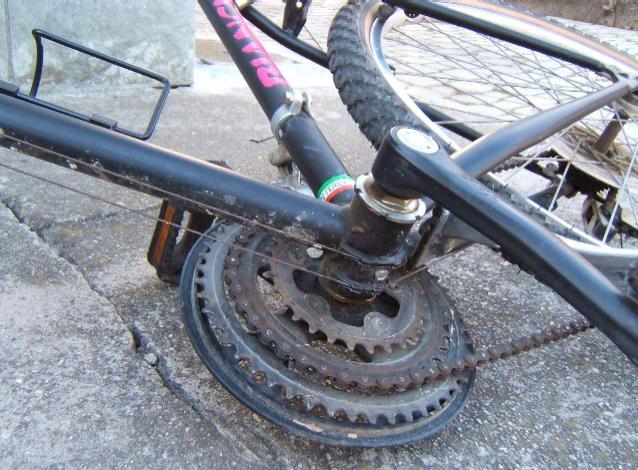

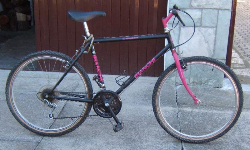

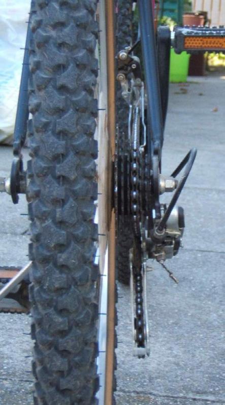

Premesso che sto attendendo risposta da Microbike sulla fattibilità della "kittazione", mi chiedo e Vi chiedo se ne vale la pena su questo mezzo qui in questa condizione (a me pare buona):
67,38 KB
71,62 KB
55,34 KB

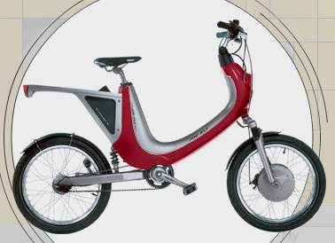

Aggiungo una comparativa che mi doveva aituare a scegliere meglio, ma che ora mi lascia più confuso... se qualcuno vuol perdere il tempo di darmi un consiglio:
PRIMA RACING DONNA
BATTERIA: 24v 9Ah - è più piccola dell'altra (75%), nessun "upgrade" previsto dalla casa, il ricambio costa di più
SENSORE PEDALATA: rileva lo sforzo applicato - permette di avere l'ausilio del motore da fermi, ma è meno intuitivo da usare "di crociera"
REGOLAZIONE MOTORE: on/off ed eco/sport - dà modo di economizzare sui consumi nei tratti a bassa pendenza
TIPO MOTORE: senza spazzole con controllo a impulsi - elevato rendimento e nessuna manutenzione
ASSISTENZA: negozio a 1-2km da casa - meglio!
TELAIO: da donna - più comodo salire e scendere con pacchi/seggiolino

Grazie hombre, purtroppo nel frattempo è nato un problemino: ricevute le foto, da Microbike mi han detto che la distanza tra pedali e ruota anteriore rende quasi impossibile il montaggio del kit. Molto gentilmente mi offrono la loro nuova MTB 26" a 7 velocità (molto attraente devo dire) parecchio scontata... così però il confronto sul budget diventa leggermente svantaggioso, sebbene mi ritrovi con una forcella ammortizzata e un freno a disco in più.
Il discorso assistenza per contro è interessante: non solo per la consegna, ma anche per interventi eventuali il costo del trasporto è fissato in 30 euro nonostante la distanza, una cifra accettabile a fronte del "servizio a domicilio".

A parte che c' ha pensato direttamente la Microbike ad agevolare la scelta fra kit e bici già pronta, io intendevo dire che, se ora usi frequentemente questa bici senza motore, sarebbe un peccato montarglielo perchè dovresti limitarti ad usarla solo elettrificata perchè, pur senza montare le batterie, la bici col kit risulta irrimediabilmente più pesante e con più attriti rispetto a com' è oggi.
La mountain bike piace molto anche a me, ma se riesci a carpire informazioni sulla Prima da gente che già ce l' ha e la usa, forse potrebbe essere proprio questa la soluzione migliore

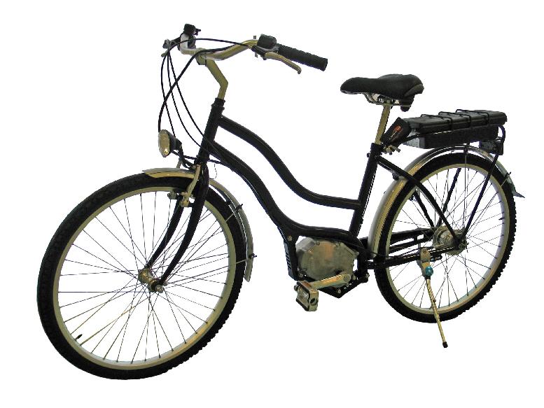

Intanto, visto che nella tua esperienza c'è anche una Microbike City 26", ne approfitto per chiederti una cortesia: anche se sicuramente se n'è già parlato, mi dici brevemente come ti sei trovato con la forcella ammortizzata e se la regolazione in altezza della sella permette una pedalata corretta anche con la mia statura (1,75)? Dalla foto il dislivello sella-manubrio mi insospettisce. Grazie!
Tutto sommato, visti gli utilizzi che ne faccio, mi basta non pretendere di buttarmici per mulattiere a tutta manetta ma di limitarmi ad andarci con cautela (più trial che cross, per intenderci) e forse la City sarebbe più adatta alle mie esigenze.
71,62 KB
ciao iacomino,un po' di grasso sulla catena,corone e pignoni non gli fa mica male,vedrai che la troverai piu' scorrevole e ti durera' di piu' anche se si vede gia' un po' di ruggine.

Secondo me, con un' altezza di 1.75, non dovresti avere problemi con nessuna bici( salvo i modelli che prevedono telai con relative taglie).
La City è comoda e io, con quel tipo di assistenza, mi ci sono trovato subito bene. A dispetto dei problemi riscontrati da diverse persone nel gestire l' erogazione un po' brusca, io ho fatto montare anche il motore da 350 watt.

Grazie del consiglio, le foto sono "come è uscita dal tumulo" e quindi servirebbe comunque manutenzione... però come ho scritto non verrà "kittata", quindi il problema non è più rilevante. Almeno fin quando non avrò tempo di metterci le mani per convertirla con un kit di progetto personale...

Una domanda sulla Microbike: gli attacchi batteria sono solidi? Se ci faccio fuoristrada "tranquillo" secondo te reggeranno?

Gli attacchi sono solidi...considerando le strade di Roma, il fuori strada tranquillo, praticamente, lo faccio tutti i giorni e hanno retto pure a diversi diluvi senza problemi. L' unico inconveniente quando piove è che potrebbe entrare un po' d' acqua nei comandi sul manubrio: dai un paio di botte per terra con la ruota anteriore e riparti come se niente fosse( comunque, con tutta l' acqua che ho preso lo scorso inverno, a me è successo una sola volta).

Novità!
Ecco una foto della Racing (qui rappresentato il modello da donna) di cui non si sa niente... rimando a:
http://www.jobike.it/forum/topic.asp?TOPIC_ID=2717
per approfondimenti.
66,44 KB
Ora mi trovo nella seguente situazione:
- Racing donna nuova: prezzo di fabbrica con batteria supplementare sui 1200 (è una Panasonic-centrale con cambio nel mozzo a 5 marce)
- Joe Fly a "km zero" (rimasta a lungo esposta in negozio), trovata sa mia mamma dove sui 1200 con batteria nuova: motore al mozzo anteriore, dai dati che mi son fatto dare dal gentilissimo ragazzo che presto sarà santificato per la pazienza, ho calcolato che sopra al 7% di pendenza occore "tirar fuori" le gambe e che lo slittamento della ruota anteriore causa alleggerimento su terreni scivolosi avviene oltre il 15% di pendenza circa. Purtroppo il seggiolino bimbi può stare solo sul posteriore... ma è biammortizzata, con centralina a convertitore DC-DC (più efficiente anche a bassa velocità) e recupero corrente in decelerazione, con freno a disco anteriore e tamburo dietro, scavalco basso, antifurto elettronico ecc.) Il fatto di avere la ruota da 20" contribuisce ad aumentare la resa del motore perché ha meno sviluppo per giro.

- Racing uomo, proposta dal ciclaio locale a 900 con batteria supplementare (nota: non so da quanto è lì esposta, le batterie potrebbero aver già solfatato), cambio interno mozzo a 3 marce (rapporti meno spaziati che il 5 marce) e ovviamente scavalco alto, anche se non ho la foto.
L'ammontare della spesa è per me una voce abbastanza rilevante, anche se le differenze si aggirano sui 300euri a occhiometro...
Concludo dicendo che sul proporre la Racing con batterie Ni-mh c'è anche un «forse» di mezzo che prima mi era sfuggito... quindi la doppia batteria Pb delle Racing è praticamente sfruttabile né più né meno che la batteria standard (più leggera) della Joe Fly.
Sono nel dubbio più totale: anche se può sembrare che mi voglio fossilizzare su un marchio, in realtà mi preme avere l'assistenza vicina, anche se non dovessi mai averne bisogno!
Consigli?
Grazie!

iacomino, io non le conosco ma parlando "a pelle" prenderei la racing donna:
perché è una bici e non un ibrido come jo-fly
per il 5 marce interno (se sram, come immagino)
e perché se devi portare un bambino lo scavalco basso è molto più comodo
(ma accertati della portata del portapacchi o della installabilità p.e. di un bobike)

Grazie Elle.
Siccome de gustibus eccetera eccetera, ti dirò che la linea non-ciclistica della Joe Fly a me personalmente non dispiace affatto; sono uno di quelli che pensa che questi mezzi non siano da considerare biciclette ma qualcosa di diverso, quindi l'aspetto poco ciclistico non mi disturba. Anzi, in questo caso mi piace pure...
Il portapacchi della Racing contiene già la batteria col suo peso ed ha una forma che non mi lascia capire se il classico seggiolino posteriore ci sta o meno (quando crescerà)... ma il telaio mi è sembrato piuttosto robusto in tutte le sue parti.
