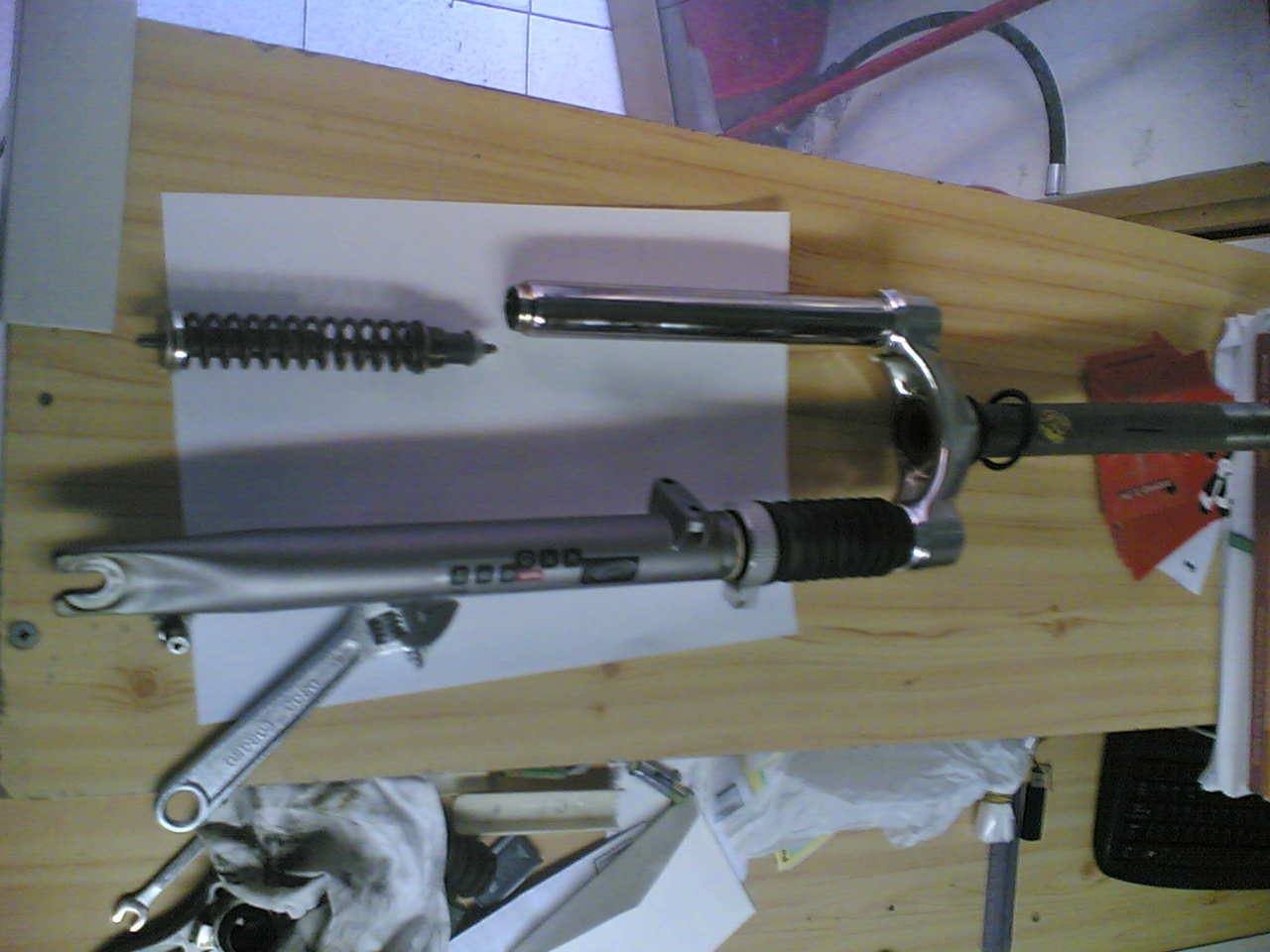

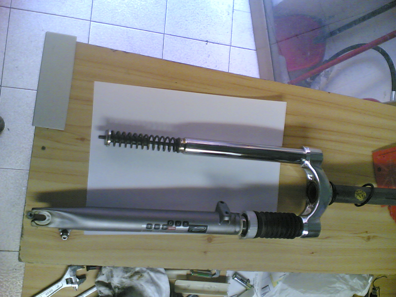

AGGIORNAMENTO:
sono andato a casa e tornato, 18+18 km con pendenze varie sulla prenestina, dall'inizio al 6sto km fuori gra.
la bici tira bene, inizialmente sono partito con assistenza minima peche non volevo che le batterie mi lasciassero a meta', e usavo l'ass. max solo in salita.
l'elettronica non mi sembra molto raffinata, visto che rispode con un certo ritardo, comunque efficente. i primi giri mi ci stavo ammazzando, poi ci ho preso la mano.
ho dovuto smontare la forcella perche' aveva/ha un po di gioco. allego un paio di foto:
380,05 KB
359,49 KB
tra lo stelo esterno e quello interno ci vanno 2 mezzi cilindri di plastica (si vedono nelle foto in basso vicino allo straccio.
dopo una profonda pulizia, sgrassaggio(si dice cosi'?) e ingrassaggiosembra migliorata. le la parte esterna si invita nella parte interna sulla vite filettata della molla. ora e' molto piu' precisa di prima anche se non perfetta. devo smontare anche la ruota di dietro che ha un piccolo gioco laterale, non so se posso risolvere stringendo qualcosa, anche se ho gia' stretto i bulloni esterni e il gioco e' sparito, almeno con la mano non lo sento, ma e' anche un po frenata (la ruota). devo controllare e faro' qualche foto.
NB:
non so se sono l'unico fesso che ancora non aveva smontato una forcella, ma per non saper ne leggere ne scrivere l'ho documentata, anche se non benissimo..... abbiate pazienza.
edit:
dimenticavo che alla fine sono arrivato a casa con 1/4 di batteria. poco, secondo me ma mi sto organizzando per risolvere con recelling o con batterie di dennj.

Petor ha scritto:
NB:
No, ci sono anch'io. Ho trentacinque anni di esperienza motociclistica e la forcella è l'unico pezzo che non ho mai smontato. Sono io che devo vergognarmi...

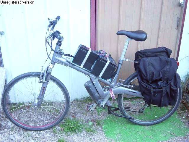

Petor ha scritto:
...sto cercando di capire alla fine quale sia la soluzione migliore ...
Ciao, guarda uno che ci ha fatto con una bici come la tua:
45,21 KB
Come vedi è l'Aprilia "nuda", il tipo dice di aver sostituito il controller originale con uno da 500W, di averci messo 3 batterie 17ah gel, di avere un'autonomia di 25-30km, e velocità max di 60km/hr in pianura, e che la bici sembra ormai più una moto...
Senza arrivare a tanto, credo che mettendoci un pacco di batterie al lito otterresti già moltissimo. Io ho una Microbike, che dopo avere sostituito le batterie al piombo con quelle al litio, ha cambiato faccia..., se ne va in giro che è una bellezza, sembra di aver potenziato il motore...
Ciao e tanti auguri!

mi sa che con quelle batterie pesa di + di un ciao! ma la fa andare a 36v?
nine fr 154 35v da solo
