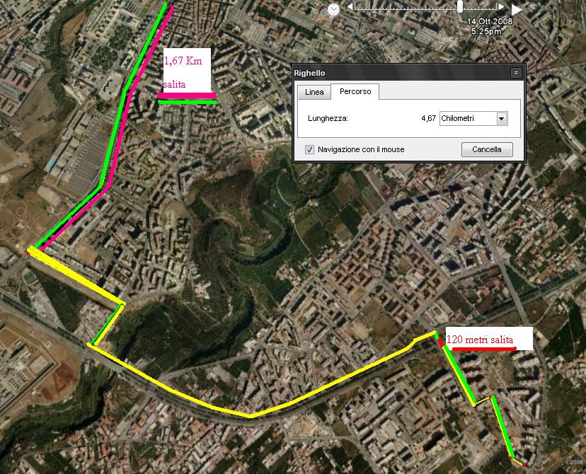

Ciao a tutti, Sono Francesco, felicissimo di avere trovato questo meraviglioso forum.. Come ho potuto vedere qui è pieno di gente che ama davvero la bici.. tutti contro l'inquinamento..
Il mio problema è questo:
Abito in periferia e il mio quartiere è poco collegato tramite i mezzi pubblici.Non ci si puo' fare proprio affidamento..Spesso sono andato in facoltà in bici.. il problema è che arrivo tutto sudato.. insomma non è molto conveniente..
il mio tragitto.
L'università dista da casa mia 5 km, di cui 3 Km circa in piano e 1,5 circa in salita non troppo ripida, l'unica parte un po piu' ripida sono 100 metri per salire sul cavalcavia..
Quindi all'andata, a parte i 100 metri di cavalcavia in salita, è tutta a scendere e pianura, al ritorno è un po pesante,1 km e mezzo da fare in salita media sotto il sole cocente della Sicilia, all'uscita da lezione..
quindi un tragitto di circa 10Km.

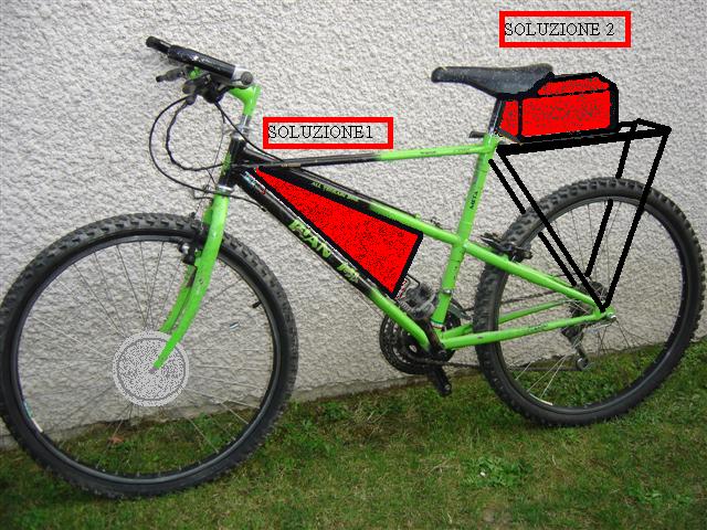

la mia bici è una MBK Bianchi Ragno tenuta in eccellenti condizioni..

Allego alcune foto, la bici non è la mia ma ho trovato una foto in rete.. Per mostrare come vorrei sistemarla ho fatto qualche modifica grafica.. Ho anche allegato la foto del percorso.. tanto per rendere piu' chiaro.. Sarebbe esteticamente piu' guardabile nella prima soluzione..

Per me puoi andare bene con il nine posteriore e le Lifepo4 15 ah sul portapacchi.
Esteticamente l'hub posteriore è meglio non si nota quasi, sembra un freno a tamburo, la batteria sul portapacchi sembra una semplice borsa.

Certo che quel tubo in mezzo al telaio è un po' fastidioso....
Ah, non so che freni tu abbia, ma la bici in foto ha dei cantilever davanti... se li hai anche tu ti consiglio di sostituirli con dei v-brake che sono un po' più mordenti

Si. l'unica cosa che non sopporto è proprio quel tubo e poi la bici è un pezzo del 93 , tenuto in vetrina praticamente ma ha un peso notevole in acciaio a quanto ho letto.. il freno davanti l'ho cambiato sulla mia(quella in foto è una che ho trovato in rete) e ho messo un V-brake che è davvero eccellente..
