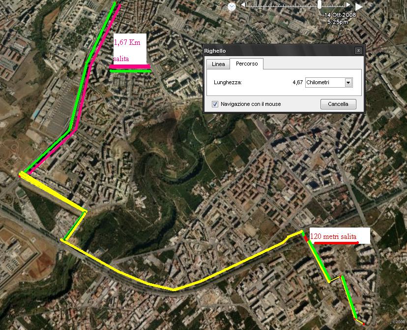

Ciao Ragazzi,
volevo un piccolo consiglio prima di acquistare.. per una percorrenza totale di 10 Km circa di cui: 2 Km in salita medio leggera, 2 cavalcavia di circa 120 metri ciascuno e 8km in pianura e discesa ,che tipo di batterie mi consigliate? da 9 Ah bastano con un kit nine continent 36V 250W?(io peso 63 Kg,)
Non mi importano tanto le prestazioni ma che le batterie durino per il tragitto di ritorno perchè cavalcavia a parte che non sono piu' lunghi di 100 metri l'andata è una passeggiata, il ritorno un po meno..
il percorso è descritto in foto..
148,75 KB
Inserito il - 15/10/2008 : 11:34:12  Mostra Profilo Invia a elle un Messaggio Privato
io penso che 9ah bastino e avanzino, specie se in discesa non userai il motore... ma aspetta chi ha questo kit
Io ancora non l'ho acquistato, su ebay un certo joffa lo da per 190 euro, sul sito ASVEA l'ho trovato a 170 euro ma è esaurito..
volevo prendere questo kit e poi tre batterie da trazione 12V 9Ah( a proposito se conoscete un sito dove risparmiare un per le pile perchè qui appena si dice per bici elettrica iniziano a sparare cifre).. DOvrei restare sulla quota 300 euro tutto compreso suppongo.
Considerando poi che quando lascio la bici in sosta metto le pile a caricare l'autonomia non mi mancherà..penso sia un'ottima cosa..
Conosci qualcuno che ha questo kit? vorrei informazioni a riguardo.

Inserito il - 15/10/2008 : 15:55:23  Mostra Profilo Invia a Dasti un Messaggio Privato
Io avevo comprato 4 batterie al Pb per trazione leggera 12v 12Ah Haze qui:
http://85.37.22.145/catalog/index.php?osCsid=9ebfc67e962b21d92584de63eedf83ff
le avevo pagate poco ed erano arrivate subito, ma vedo che non sono più a catalogo, comunque proverei a scrivere un'E-mail.
queste batterie pesano 3,750 Kg e farebbero al caso Tuo (11,25Kg)
