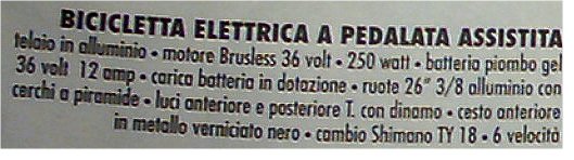

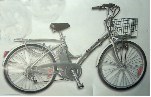

Inserito il - 06/04/2008 : 18:45:47  Mostra Profilo Invia a gigi35 un Messaggio Privato
circa un anno fa l'utente GIACO comprava per sua mamma una flybike in un ipermercato e sembra si trovasse bene,se c'e' ancora gli chiedo a distanza di un anno come va la bici,proprio oggi ho visto la pubblicita' su un volantino di un ipermercato che la vende a 399euro, un prezzo piu' basso di quanto l'ha pagata lui,inserisco foto tratta dal volantino e dettagli tecnici.
36,93 KB
29,93 KB
Modificato da - gigi35 in data 06/04/2008 18:51:46
Inserito il - 06/04/2008 : 19:19:17  Mostra Profilo Invia a elle un Messaggio Privato
gigi questa mi pare che sia un'altra flybike: ha una pesante batteria al piombo e un telaio un po' deformato per accoglierla - mentre la prima aveva una nimh 24V su un telaio carino e leggero... non credo che i riscontri che abbiamo sulla prima si possano applicare a questa
Inserito il - 06/04/2008 : 20:53:34  Mostra Profilo Invia a gigi35 un Messaggio Privato
ciao elle,guardando la foto della flybike che avevi postato te in questa discussione,mi sembra uguale identica a quella che ho postato io,sia come telaio che come batteria,poi invece guardando i dati tecnici sono diverse le batterie:nimh 24v contro piombo-gel 36v che possono variare il prezzo ma non l'eventuale bonta' della bici.
Modificato da - gigi35 in data 06/04/2008 20:57:20
Inserito il - 06/04/2008 : 20:55:23  Mostra Profilo Invia a elle un Messaggio Privato
hai ragione, ma è la foto sul volantino che è "sbagliata"
l'illustrazione corretta della flybike al piombo è questa:
in genere io non sono d'accordo sulle critiche alle bici che allungano il carro posteriore per alloggiare la batteria dietro al tubo di sella - ma qui si esagera, sembrano due metà di bici attaccate insieme
sotto un'altro profilo questa ha senz'altro più potenza e autonomia della precedente - e al prezzo che dici tu pare un'ottima concorrente alle cinesone... mi sembra solo progettualmente un passo indietro
duomodimilano
241 Messaggi
Inserito il - 06/04/2008 : 22:23:54  Mostra Profilo  Clicca per vedere l'indirizzo MSN di duomodimilano Invia a duomodimilano un Messaggio Privato
dal portapacchi, all'alloggio batteria, al telaio direi ke nn sono la stessa bicicletta
probabilmente chi la commercializza ha usato lo stesso nome ma, viste quante bici simili ci sono in giro, sono 2 differenti

L'ho comperata ieri per regalarla alla mia compagna (se volete sapere tutta la storia cercate il mio primo messaggio "novizio chiede aiuto").
Non nascondo che il prezzo molto basso della promozione COOP abbia avuto un peso determinante, del resto in una città come Bologna, dove il furto delle bici è prassi comune, l'uso di una bici da 1500-2000 euro rischia di essere limitato alle gite fuori porta.
Per il resto la mia abilità di meccanico biciclaio fai-da-te mi mette al riparo da ogni sorpresa (cose elettroniche a parte...).
Primissime impressioni:
nonostante il peso molto elevato la pedalabilità a motore spento si mantiene abbastanza buona: io che sono molto pesante sono riuscito a pedalare sulla rampa di uscita dell'ipermercato con uno sforzo non eccessivo.
In pianura la pedalata senza motore è del tutto paragonabile a quella di una normale bici "pesante" ed uno con la gamba minimamente allenata può percorrerci molti km. Ovviamente il sollevamento della bici è "molto" faticoso.
La bici dal vivo è molto meno "brutta" di quello che sembra in foto, e la mia prima impressione è che, batteria a parte, il peso derivi da una costruzione robusta che bada molto più alla sostanza che alla forma.
Ad esempio il portapacchi posteriore è di livello molto alto (superiore a quello della mia Merida da turismo che nel 1999 pagai la bellezza di 1.600.000 lire), i pedali sono di buona qualità e non i soliti grumi di plastica che si aprono dopo 10 km, la forcella è rigida, ma a quel prezzo una forcella ammortizzata sarebbe stata solo più fragile e pesante, senza aumentare minimamente la comodità.
Per avere la bici oggi (giorno del compleanno della mia compagna) ho insistito per poter avere l'esemplare in esposizione, che è stato smanazzato da centinaia di clienti per 10 giorni, eppure il cambio era regolato alla perfezione.
Tutti i movimenti sono scorrevoli ma senza giochi, le ruote sono ben centrate, i raggi tesi, i freni funzionano molto bene e la bici può essere facilmente regolata per ogni taglia di ciclista, grazie alla pipa dello sterzo snodata e al tubo della sella di lunghezza non comune (io che sono alto 1,84 sono riuscito a regolare l'altezza del sellino in modo da avere la gamba quasi del tutto tesa, e sarebbe stato possibile alzare il tubo ancora qualche cm!).
Il motore è molto silenzioso ed il suo intervento è molto progressivo, al punto che pedalando come faccio di solito con la muscolare non riuscivo a capire se e quando "staccava" (mentre l'aiuto in partenza era chiaramente avvertibile anche se molto morbido).
Finora ci ho percorso solo i 10 km fra COOP e casa pertanto non posso parlare di autonomia e prestazioni. Stasera metto dei fiori nel cestino anteriore e la parcheggio in salotto in attesa della festeggiata, poi magari dopo il prossimo fine settimana vi saprò dire di più, se interessa.
Per ora, viste le premesse, direi che sono inaspettatamente soddisfatto, francamente pensavo molto ma molto peggio!
