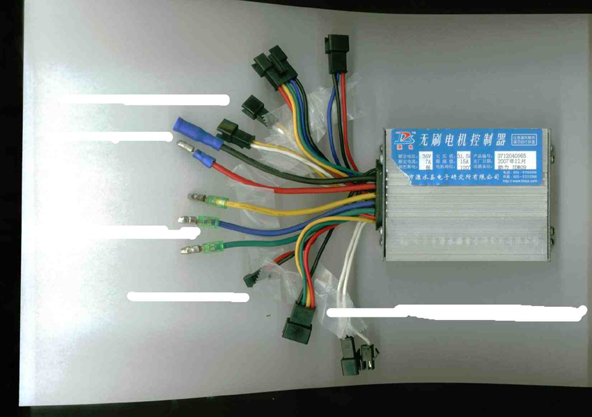

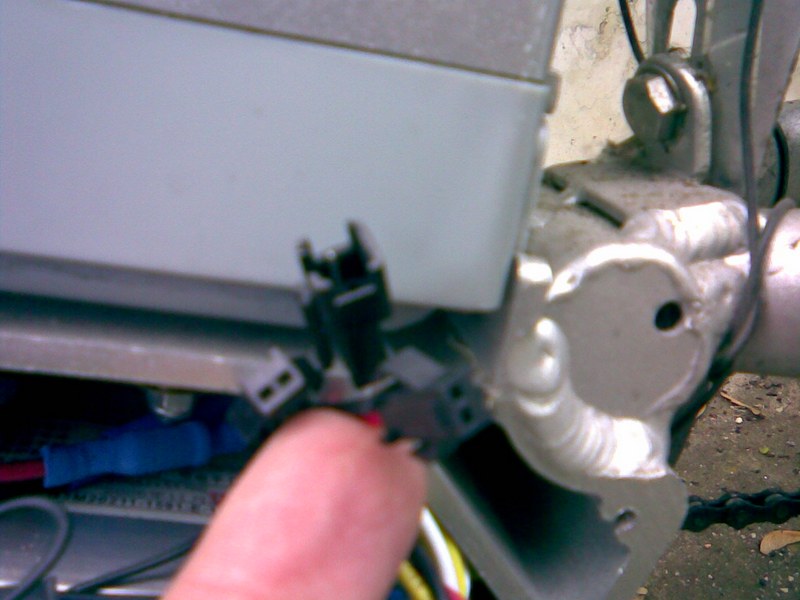

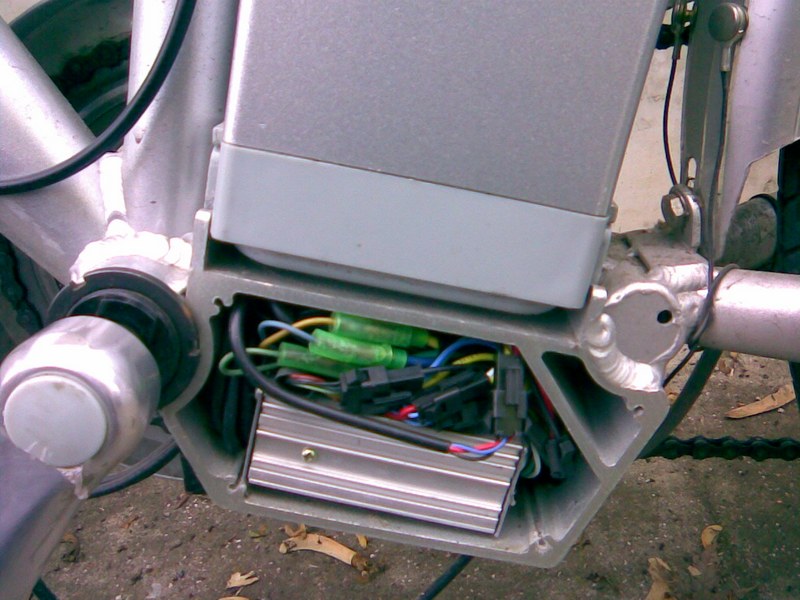

per Fabio: non so se ti può essere d'aiuto, ci sono tre connettori senza attaccato nulla quindi non usati, in uno ci son due fili, uno solo negli altri - purtroppo son daltonico e non riconosco nessun colore

Ringrazio di cuore Giaco per le foto, ma il connettore dell'acceleratore da di norma 3 fili, per solito rosso, giallo, nero. Ho visto un connettore da 3 fili nella seconda foto, ma s'ha da capire cosa connette...

Centralina Flybike
http://www.lsdzs.com/e/ProView.asp?ProId=323
allego foto
220,53 KB
ghironda
1365 Messaggi
Inserito il - 29/07/2008 : 15:55:28  Mostra Profilo Invia a ghironda un Messaggio Privato
Stuga ha scritto:
allego foto
Grazie!
Sai anche indicare le funzioni dei vari cavi?

Inserito il - 31/07/2008 : 20:00:20  Mostra Profilo Invia a Stuga un Messaggio Privato
Si ma per un paio di connettori rischio di invertirne la funzione e di fare confusione.
Appena ho un attimo ci riguardo e poi vi dico.
