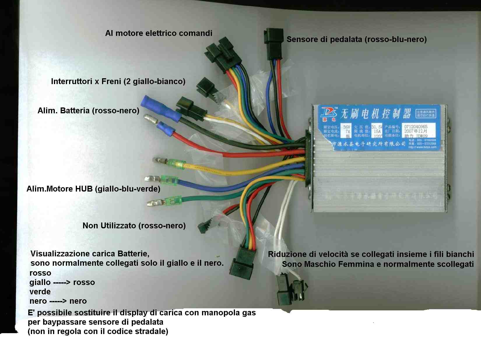

Ho trovato il tempo di riguardare la centraline e vi giro la foto con le spiegazione dei connettori.

Molto chiaro e utile. Grazie Stuga!
Ti ringrazio moltissimo!
Un solo dubbio riguardo ai due fili bianchi normalmente scollegati (quelli che secondo il tuo schema avrebbero la funzione di ridurre la potenza) ho provato a collegarli insieme e non è cambiato nulla.
Visto che sarei interessato alla possibilità di poter ridurre l'assistenza in certe condizioni, sai come funziona la cosa e se c'è bisogno di inserire qualcosa fra i cavi o altre modifiche?

Quello che ho scritto è quanto mi ha detto il Sig. Canellini verificando poi sulla bici.
I connettori bianco devono essere collegati insieme senza collegarci niente altro.
Proprio per questo sono già stati cablati maschio e femmina.

i fili bianchi escludono il limitatore a 25Km nel caso si usi un pulsante al posto della pedalata assistita, con la pedalata assistita non hanno alcun effetto mentre con il manettino se non collegati non limitano la velocità mentre collegati limitano a 25km ,ma non toccano la potenza del'erogazione, ciao

Come si fa ad usare a pulsante i 3 fili del connettore di pedalata assistita?
Li colleghi direttamente tutti e 3 insieme o solamente 2 e quali?

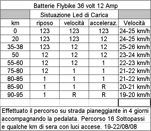

Questo il Test di autonomia effettuato con il pacco batterie che mi avevano prestato.
68,4 KB
Premetto che il mio difettoso mi è stato sostituito con altre 3 batterie da 12 volt 12 amp.
L'autonomia di queste ultime però per il momento dopo 3 cicli comunque non è salito oltre i 60km.
Le originali una volta smontate dall'involucro erano da 14 amp anche se veniva pubblicizzato 12 amp.
