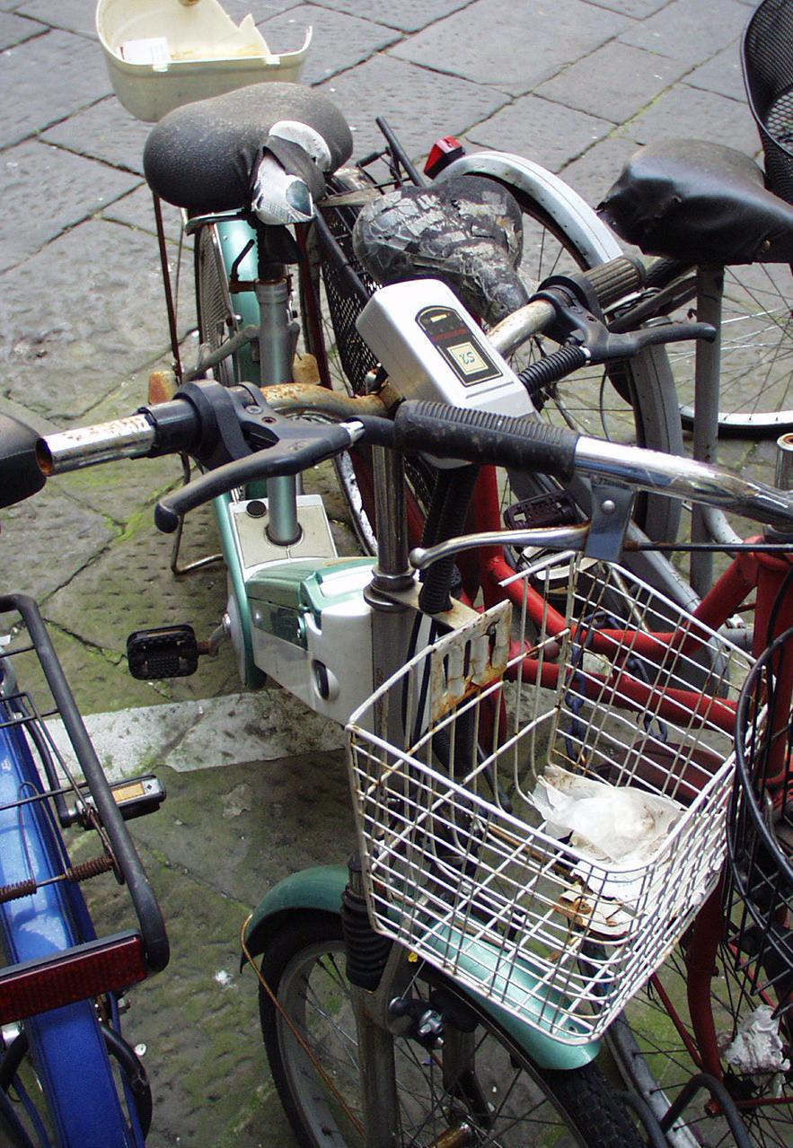

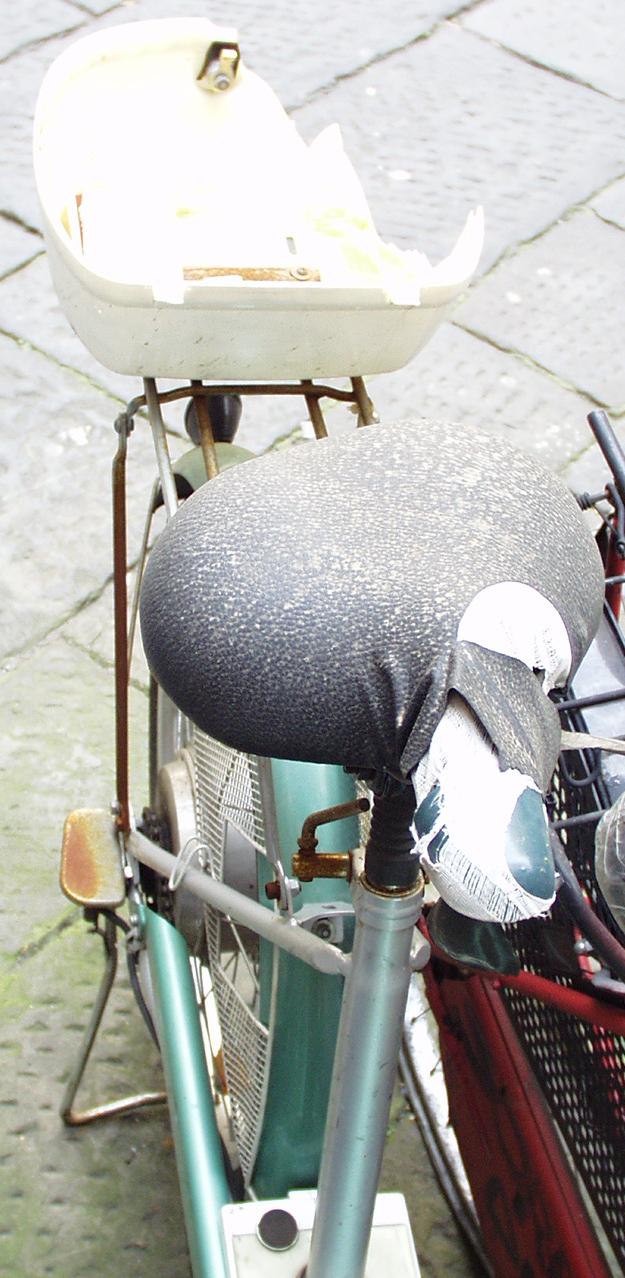

vorrei qualche consiglio da voi jobiker sul progetto di bici-elettrificazione di mia zia.
Sarebbe per lei la prima bici... e quindi vorrebbe spendere poco anzi pochissimo per sperimentare la cosa ... poi magari una volta fatta l'abitudine e (probabilmente) venduto il motorino potrebbe comprare anche una pedelec nuova.
In pratica si tratterebbe di trovare una pedelec di seconda mano e rimetterla in piena efficienza...
Mi sono trovato di fronte ad un'offerta molto generica (non abbiamo ancora parlato di sconto) relativa ad una coolthings molto mal ridotta ma sembrerebbe ancora funzionante!
Io ho grande passione per il restauro ma mi chiedo quanto sia ragionevole offrire a fronte di tale accrocchio rugginoso!!!!

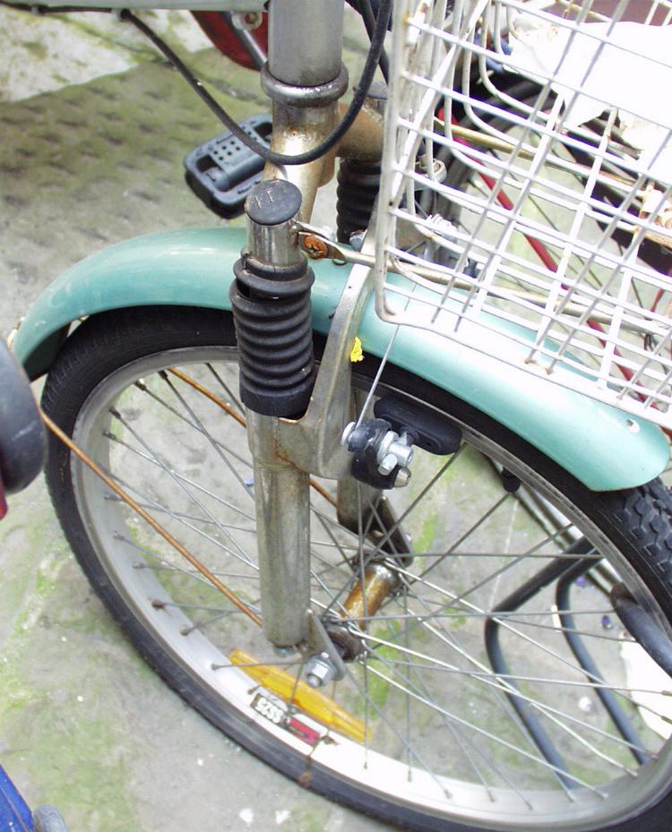

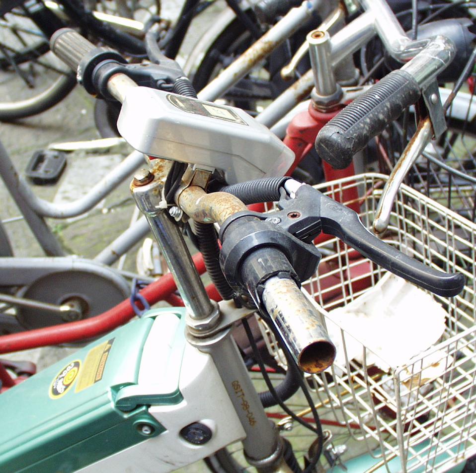

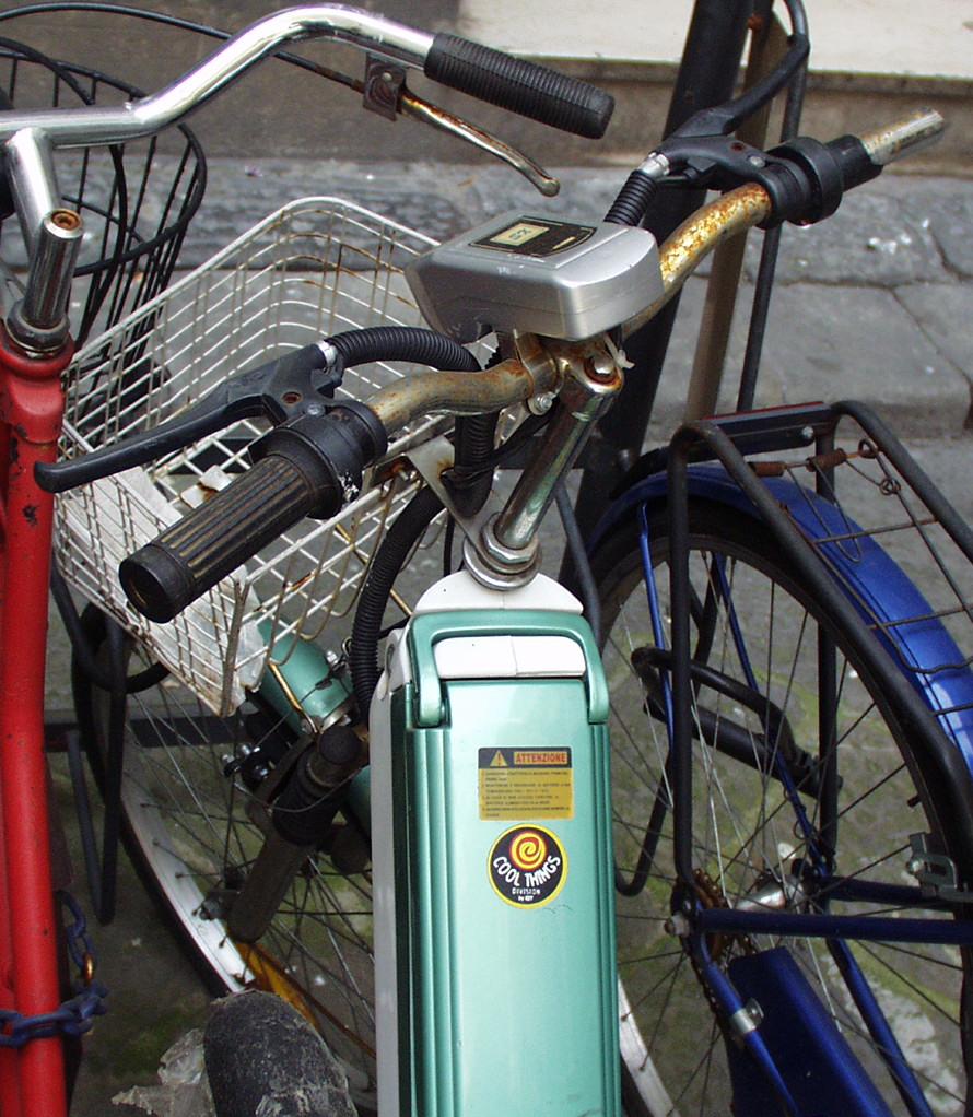

Ecco le foto:
111 KB
235,88 KB
117,95 KB
116,44 KB
158,35 KB
151,81 KB

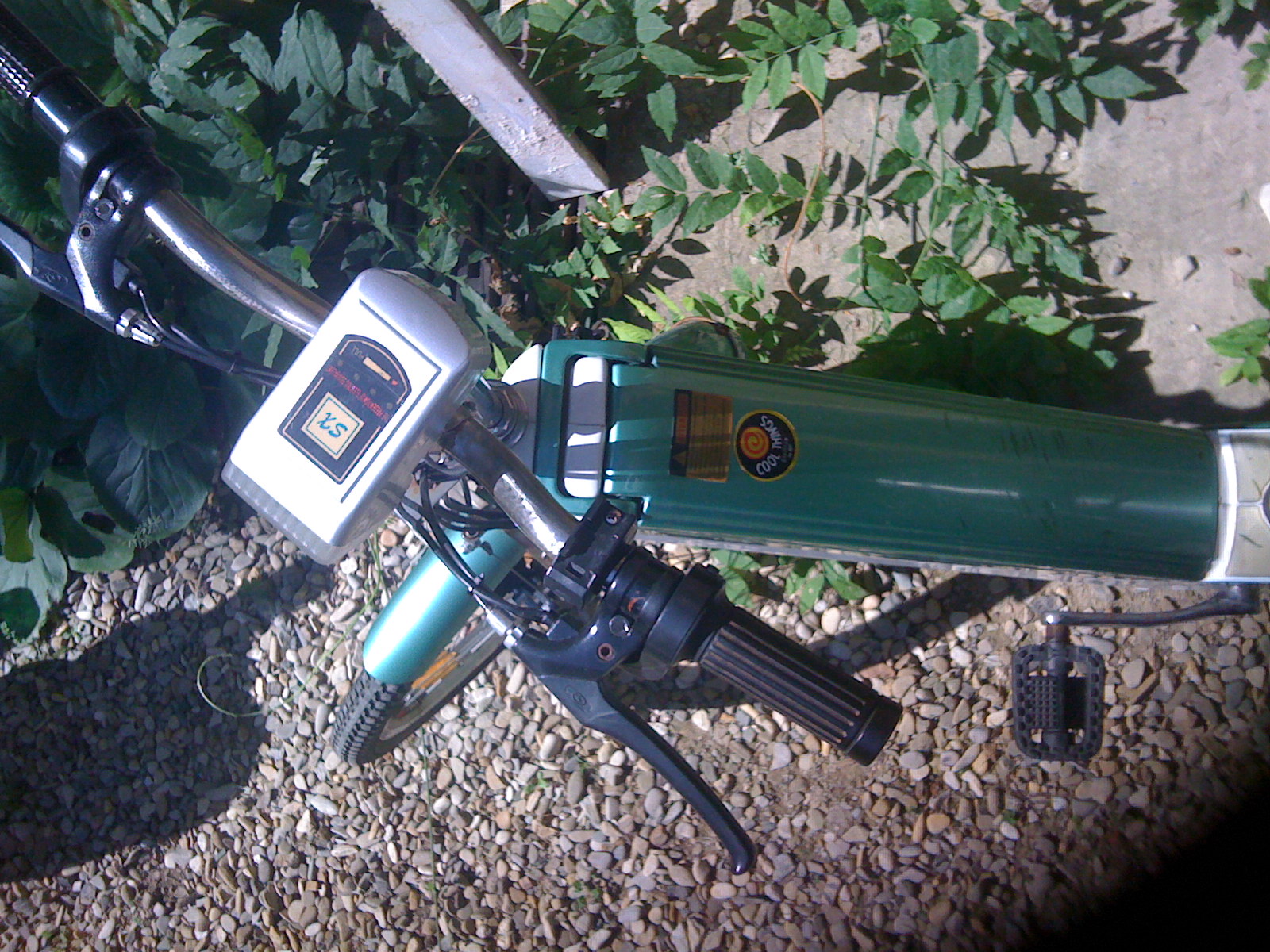

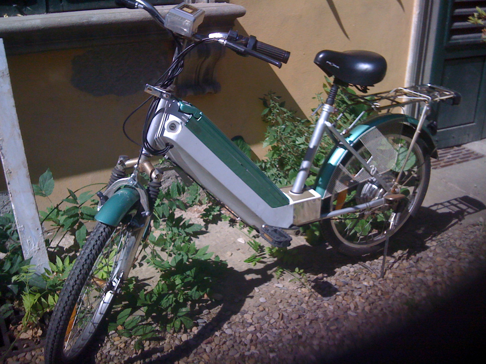

Il "restauro" è stato veloce ed indolore...
Tolta la robaccia (il bauletto in primis il portapacchi anteriore poi) e la sella-cotta...
La Coolthings si rivela una biciclettina niente male come "entry level" ... Nonostante 1 anno e mezzo di sole ed acqua... è bastato togliere la ruggine e ricaricare le batterie: la bici funzionava perfettamente!!!!!
Eccola
495,65 KB
584,64 KB

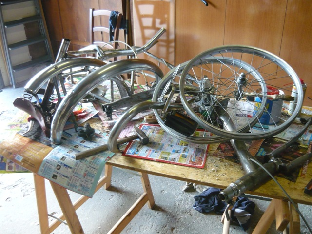

Allora; qualche descrizione del restauro...
Per togliere la ruggine gommini abrasivi e trapano, ma credo che un risultato analogo si possa ottenere con spazzole metalliche o con la vecchia pasta abrasiva e olio di gomito; poi ho dato una vernice nitro trasparente (bomboletta).
Gonfiate le gomme, oliata la catena, regolati i freni e la bici andava come nuova!!!
Le batterie... Una vera sorpresa!!! Ci ho fatto 10 km a manetta e ancora andavano perfettamente...
Insomma la Coolthings ha un secondo nome: Highlander!!!!!
Come va... Benino in assoluto... Ottimamente per essere una entri level da 400€!!!
Silenziosissima (gearless a tutto tondo)... Ma con un claxon orrendo (da aver vergogna ad usarlo).
Affrontata anche discreta salitina... Non pendenza forte ma la Cool ha solo rallentato permettendomi di arrivare a destino senza sforzo!
La vedo adatta a chi vuole cominciare con le pedelc ma non vuole spendere o non e' del tutto convinto... Poi passera' a qualcosa di piu' evoluto...

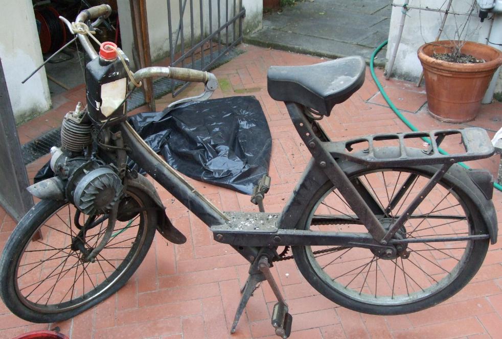

Declassare il vecchio solex 3800... da 50ino a pedelec retrò!!!!!!!
Il progetto sembra fattibile: il vecchio Solex 3800 aveva un motore a scoppio di 50 cc ma veramente fiacchissimo... (faceva 30 con vento a favore)... trasmissione a rullo sulla ruota anteriore. Per chi non lo conoscesse ecco un link:
http://fr.wikipedia.org/wiki/V%C3%A9losolex
ed ecco partito il progetto: motore già in svendita su ebay http://cgi.ebay.it/ws/eBayISAPI.dll?ViewItem&item=230354238464
Usando il vecchio vano del motore per batterie al litio e controller me la dovrei cavare bene... motore ovviamente un high torque sulla ruota anteriore...
Indubbi i vantaggi: niente assicurazione, niente bollo, niente libretto (che tanto il mio non ce l'ha!) e niente casco!!!!
Niente benzina e niente rumore... NIENTE FUMO!
Svantaggi... che qualche vigile mi fermi sara molto probabile!! Ma se installo solo 250W, 25km/h e Pas... sarò in regola!!!
Sarà una pedelec molto figa ma un po' pesantina; magari poi installo anche sellino e pedaline per passeggero sul portapacchi posteriore...
Ecco il mio prossimo restauro trasformazione (tempo e soldi permettendo)
117,58 KB

Inserito il - 05/07/2009 : 00:20:06  Mostra Profilo Invia a Yakopo un Messaggio Privato
Il link sul solex era sbagliato... esiste questo ma è in inglese:
http://en.wikipedia.org/wiki/V%C3%A9loSoleX
Cmq... credo sia il caso di aprire una nuova discussione...
