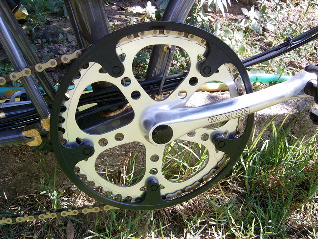

La corona e' questo componente qui
Se cambi la corona (piu' semplice ) ti si allungheranno tutti i rapporti; se cambi il pignone piccolo (piu' difficile) con uno con meno denti solo l'ultima "marcia" sara' piu' lunga

In ogni caso, cara moniam, se dovessi sentire il bisogno di una maggior resistenza alla pedalata (e quindi di un rapporto complessivamente meno"frullino") puoi risolvere con 25€ acquistando una corona come questa
http://www.lastazionedellebiciclette.com/images/prodotti/guarniture/guarnit_strong_52T.jpg
52 denti, paracatena in plastica e, se hai fortuna, mantieni anche il movimento centrale che già possiedi
