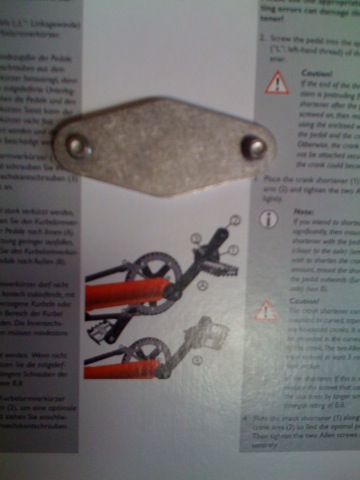

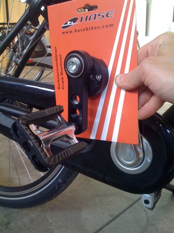

per il momento il video non sono riuscito a farlo.
Ecco un paio di foto, il fronte appoggiato alla pedivella e il retro (scusate lo sfuoco):
63,87 KB
41,17 KB

Grazie Felicetto, ho ricevuto i pedali Hase ! grazie anche per la borsa griffata :P
Domani o dopo dovrebbe arrivare la Eagle dal biciaio, monto il tutto, pedali, pendulum e sella Kefren e vi faccio sapere com'è!
grazie ancora a tutti !
