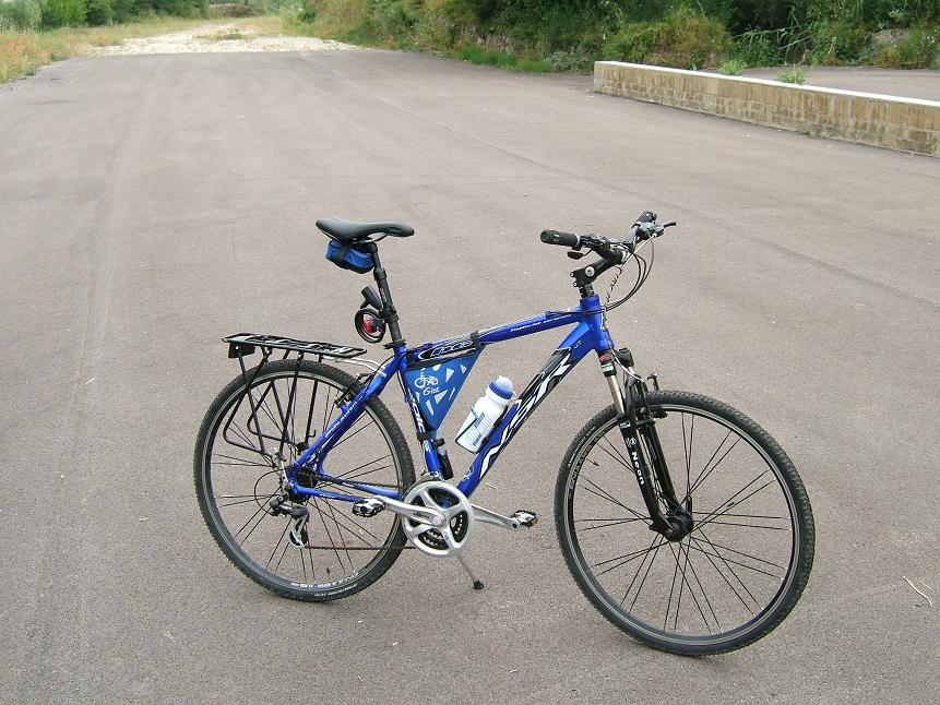

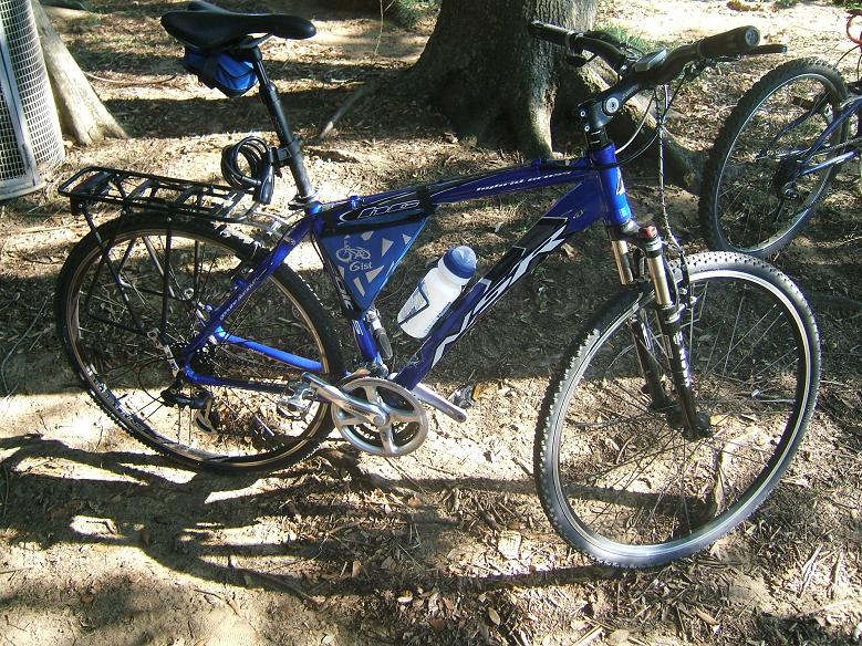

Considerando che mi sto orientando pe ril kit microbike Vi posto per vostra consulenza/parere un paio di foto della mia bici che vorrei kittare
185,18 KB
136,47 KB
WWW.BICIZEN.IT
Inserito il - 02/10/2009 : 13:07:32  Mostra Profilo Invia a elle un Messaggio Privato
mi pare ottima
probabilmente dovrai rinunciare al portaborraccia per fare posto alla batteria -- ma ci sono soluzioni per montare la borraccia altrove anche senza attacchi
tieni presente, per immaginare il nuovo assetto, che il kit sposta un po' avanti l'asse dei pedali se non sbaglio, chiedi conferma --- per il resto devi solo immaginartela col carter grigio sulla catena e la borsa batteria nera nel triangolo

il discorso borraccia diciamo è l'ultima cosa che mi può interessare..pensavo e qui altro domandone: visto che la mia bici ha un cambio di 21 rapporti 3 x7, quando mettono il kit i rapporti restano gli stessi??

Inserito il - 02/10/2009 : 22:56:34  Mostra Profilo Invia a Barba 49 un Messaggio Privato
Il kit Microbike sposta di 4Cm in avanti l'asse dei pedali e monta una sola corona, quindi resti con 7 rapporti. Considera che con il motore sono anche troppi, io uso solo i 48-13,15,17 senza problemi.

Grazei barba..uan domanda..dalle foto che ho postato, lo spostamento dei 4 cm in avanti dovrebbero essere suffieicnti per pedalare tranquillamente??Spero di si...in ogni caso.un pò mi pesa rinunciare a tutti i rapporti, però fa nulla..anche eprche da quello che mi ha detto mcirobike le modifche alla bici non sono irreversibili e quindi volendo un giorno si può tornare alla bici di prima.
WWW.BICIZEN.IT
Inserito il - 03/10/2009 : 20:02:54  Mostra Profilo Invia a Barba 49 un Messaggio Privato
Essendo una bici senza parafango anteriore rimane molto spazio per i piedi, anche pedalando con la pianta. in altre bici invece si va ad urtare il parafango con i piedi durante le curve.
