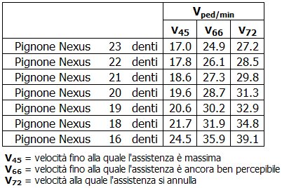

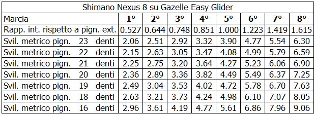

Quello, l'ho scritto io!
Per semplicità di consultazione, ti allego due tabelle fatte per la Gazelle Easy Glider che ha motorizzazione Panasonic, cambio Nexus 8, corona da 41 denti e ruote da 28" ... che più o meno dovrebbero andare bene anche per la pro-connect
come si vede chiaramente dalla 1° tabella, cambiando il pignone cambiano tutti i rapporti interni al mozzo e la 1° col pignone 19 denti equivale a circa la 2° col pignone 23 denti.

Con le Panasonic, per fare i 100Km ti servono come minimo 2 batterie (26V, 10Ah, 260W) ... dico come minimo perché dipende molto dal peso del ciclista, dalla pendenza dei percorsi che si fanno e dal modo di pedalare.
Io con la mia Gazelle Easy Glider su percorsi con una pendenza media del 4% e peso complessivo di circa 130 Kg (ciclista + bici + borsa anteriore + borsa ufficio + catena) ci faccio circa 35 Km (che salgono a 40 Km se porto la batteria a completo esaurimento) ... chiaramente se si viaggia in pianura, con peso complessivo sotto i 100 Kg e magari utilizzando il livello di assistenza bassa, si possono tranquillamente raddoppiare i Km che ti ho detto.
La cosa che, a parità di peso, resta abbastanza costante indipendentemente dal percorso è il tempo di utilizzo ... con il Panasonic si va da 1,5 a 2 ore (chiaramente se non fai tutta salita).

Visto che è un dato che noto essere ricorrente, ed evidentemente importante, le mie “misure” sono 172 cm per ca. 62 Kg ed ora veniamo ai vostri interventi.
Ciao Riker e grazie, ora è tutto molto più chiaro il discorso che riguarda lo sviluppo metrico con il Nexus in relazione al pignone che viene montato.
Un chiarimento però in merito ad un punto “sibillino” della tua risposta :
“La cosa che, a parità di peso, resta abbastanza costante indipendentemente dal percorso è il tempo di utilizzo ... con il Panasonic si va da 1,5 a 2 ore (chiaramente se non fai tutta salita).”
Cosa intendi per tempo di utilizzo a parità di percorso ? Che, a prescindere dalla tipologia del percorso, grandi salite a parte, più di due ore in pianura con una batteria non li faccio ?
Prego, è sempre un piacere!
bootleg, mi riferisco al tempo di utilizzo a parità di peso (e di percentuale di assistenza) non di percorso
Mi spiego ... se ad es. usando l'assistenza media su una bici con Panasonic, col tuo peso (compreso ovviamente di bici e bagagli vari) scarichi la batteria in 2 ore in piano, questo tempo rimarrà quasi costante anche se vai in percorsi con saliscendi, chiaramente cambiano i Km percorsi.
Questa cosa che, se non ricordo male, disse Ferronis, sembra apparentemente strana, ma in realtà non lo è!
Quando pedaliamo, cerchiamo di mantenere con l'utilizzo del cambio uno sforzo più o meno costante al variare della pendenza, di conseguenza, visto che l'assistenza del Panasonic, entro determinati limiti, è proporzionale al nostro sforzo, ed agendo l'assistenza del motore sulla catena (sfruttando quindi il cambio) anche il contributo che da il motore è più o meno costante.
Alla luce di ciò, è chiaro che la durata della batteria, misurata in termini di tempo, resta più o meno costante.
Sicuramente starai pensando che in salita in realtà si mette uno sforzo maggiore che in piano, ma è anche vero che in discesa a volte non si pedala per nulla, per cui in fin dei conti la durata della batteria rimane quasi costante
Ovviamente, se esaurisci la batteria facendo solo salite, il discorso non funziona più, a meno che non ci aggiungi anche il tempo che ci metti poi a riscendere (anche se a batteria scarica).
Se cambi il livello di assistenza, opp. il peso trasportato, ovviamente il tempo varia di conseguenza.
La cosa apparentemente banale (una volta che si è determinato quando dura la propria batteria) risulta invece molto utile per capire quanta autonomia reale ci resta, anche se in termini di tempo e non di chilometri ... ma poiché sappiamo attraverso il ciclocomputer quale media stiamo tenendo, si possono stimare anche i Km residui
Spero di essere riuscito ad esprimere il concetto!
