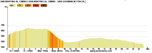

Un percorso tipo, mi chiede Job (il fondatore!)... che ne dici di San Martino al Cimino-San Giovanni in Tuscia e ritorno passando per Vico Matrino e strade secondarie (sterrate)? Sono 18 km a tratta, 36 in tutto con un po' di salite...O, ancora più hard, sempre da San Martino ma fino a Tolfa, sempre via Vico Matrino, San Giovanni e poi Civitella Cesi, 46km andare e 46 tornare.
Appena ho un po' di tempo, ci do' un'occhiata, se hai tempo, per far prima, prova a tracciare un percorso e salvarlo su www.openrunner.com (bisogna iscriversi ma è assolutamente gratis), così capiamo i dislivelli totali (fondamentale per i consumi).

Inserito il - 28/05/2010 : 11:36:53  Mostra Profilo Invia a job un Messaggio Privato
Eccoti un esempio sulle strade che hai chiesto:
54,56 KB
Percorso piuttosto nervoso e con dislivello impegnativo (il classico spaccagambe solo a muscoli).
Se fatto andata-ritorno, possiamo riassumere approssimando così:
km totali = 48
km pianura = 8
km salita = 20
km discesa = 20
dislivello in salita = 658 metri
pendenza media del tratto in salita = tra il 3% e 4%
Se hai una batteria 26V 10Ah = 260W/h, potresti farcela senza rimanere a secco operando in questo modo:
tratti in pianura: impostare motore a bassa assistenza e viaggiare anche a 28km/h o più se hai voglia di faticare.
tratti in discesa: motore rigorosamente spento e quindi velocità a piacere.
tratti in salita: motore ad assistenza massima ma mantenere una media di velocità non superiore a 11km/h
Con una simile tabella di marcia e supponendo una velocità media in discesa di 30km/h, percorreresti il tutto a una velocità media di 20km/h in circa 2,4 ore .
ps- i calcoli li ho fatti se tu + bici + bagagli pesate 100kg e con assistenza motore alta = 1:1,5 e bassa 1:1 .
