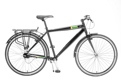

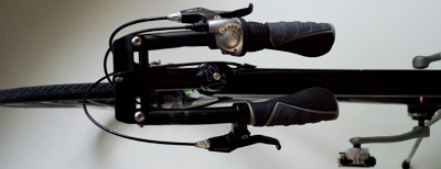

Inserito il - 28/05/2010 : 16:44:09  Mostra Profilo Invia a carlo n un Messaggio Privato
c' è anche questa Slim della Beixo, costa intorno ai 750 euro, è a cardano
il che non guasta in una bici che si porta a mano tutti i giorni.
è pieghevole soltanto nel manubrio e pedali, ma si trasporta bene
perché, anche se supera i 13 kg, il peso viene equilibrato dal telaio grande
49,96 KB
21,54 KB
http://www.beixo.com/nl/slim
Modificato da - carlo n in data 28/05/2010 16:52:51
Inserito il - 28/05/2010 : 18:36:25  Mostra Profilo Invia a elle un Messaggio Privato
bello quel manubrio pieghevole, ma il cardano, oltre che meno efficiente in movimento (per cui mi è proprio antipatico), è di certo più pesante di una trasmissione a catena - e matteo se lo deve portare su per quattro piani!
se vuole una bici fullsize (ma una mini è più facile da movimentare) io punterei a una soluzione più leggera, poi magari se la attrezza con una delle soluzioni che abbiamo visto

carlo n
3481 Messaggi
Inserito il - 28/05/2010 : 22:44:11  Mostra Profilo Invia a carlo n un Messaggio Privato
@elle
pirandellianamente, ognuno a suo modo.
a me il cardano sta molto simpatico, ma non ho ancora
verificato su strada la sua perdita di efficienza che a detta dei
fabbricanti dovrebbe rientrare nel 3 per cento contro il 2 della
trazione a catena (bada bene: pulita e ben lubrificata).
per quel che concerne il peso, il cardano non è molto più pesante
della catena e relativo rocchetto posteriore.
i cambi interni piuttosto fanno la differenza di peso rispetto a quelli tradizionali.

Inserito il - 28/05/2010 : 22:48:40  Mostra Profilo Invia a elle un Messaggio Privato
a detta dei fabbricanti di cardano immagino!
il peso maggiore non è dato esattamente dal cardano (che pure pesa un pochetto) ma dal telaio speciale che è necessario a sopportarlo
