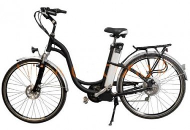

la bici non la conosco, a occhio sì, è una classica cinese ma questo non vuol dire che non sia buona... personalemnte la preferirei senza freni a disco e con un cambio migliore -- ma quanto la paghi? verifica la garanzia sulla batteria e il costo della batteria sostitutiva (dopo qualche anno la si cambia)

ho inserito la foto della bici non sò come viene xchè non sono molto espero speriamo bene

il prezzo è bassissimo per una litio 36V... il venditore è vicino per te, cioè puoi portargli facilmente la bici in assistenza? in ogni caso il punto più delicato lì sono le batterie... hai salite dure?
un'alternativa meglio garantita potrebbe essere la elops elettrica di decathlon -- questa di ciclone però probabilmente è un po' più potente
