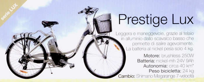

il prezzo non cala... però ho trovato da un altra persona una prestige lux NUOVA mai usata a 400 euro... che dite?
Inserito il - 22/07/2010 : 23:55:10  Mostra Profilo Invia a pixbuster un Messaggio Privato
Prezzo interessante (sempre attenzione allo stato delle batterie)
Qui siamo già su un prodotto più attuale
81,72 KB
Il prezzo attuale è intorno ai 1000 euro con la batteria NiMH
QUI c'è una mia prova del 2008; sicuramente qualcosa è stato modificato ma non credo che la sostanza sia diversa
