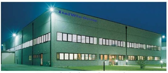

L’AZIENDA
All’interno dell’Azienda viene sviluppata la progettazione delle biciclette e la realizzazione dei prototipi
Ho potuto vedere, ad esempio, una bella bici su telaio da mountain-bike che è appena uscita dalla fase di prototipo e che stanno cominciando a vendere
Anche la serie LUX è stata realizzata su loro disegno esclusivo, compreso l’originale portapacchi dall’aspetto massiccio (ma dalla notevole leggerezza) che si integra con le dimensioni della forcella posteriore
Per l’assemblaggio si rivolgono a ditte esterne
C’è un reparto per le riparazioni e i test
Hanno un grosso magazzino di ricambi, non solo per schede motori e batterie, ma anche pedali manubri cassette pignoni : cioè di tutti i componenti delle loro bici

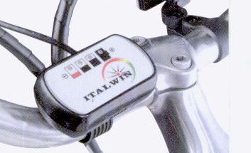

Lo stato della carica della batteria è visibile tramite un display a 4 led sul manubrio
e anche direttamente sulla batteria (perciò visibile quando è estratta dal suo alloggiamento)

Segnalazioni livello carica: display a 4 led rossi sul manubrio e display a 4 led sul corpo batteria
