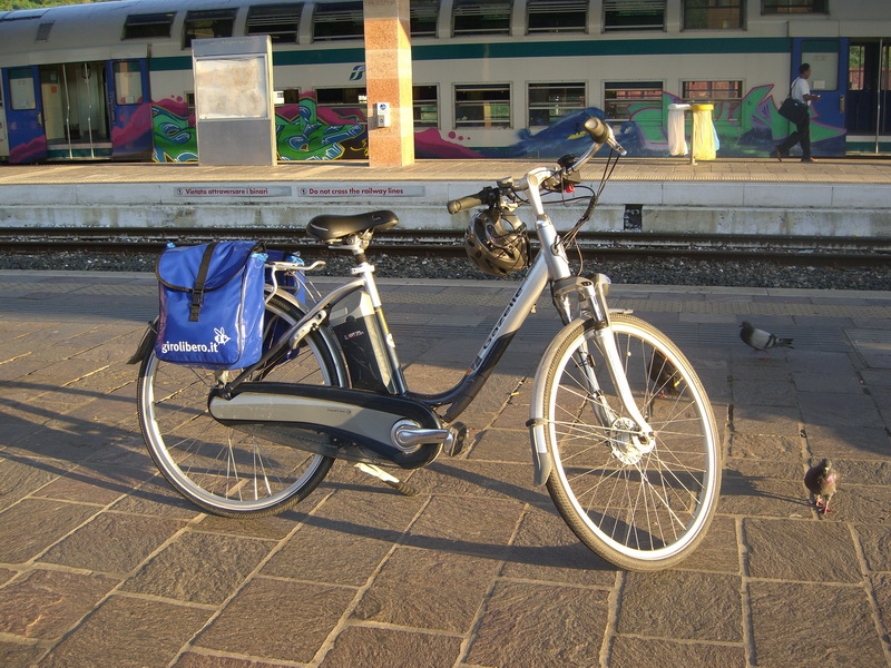

Questa è la Gazelle modello EASY GLIDER

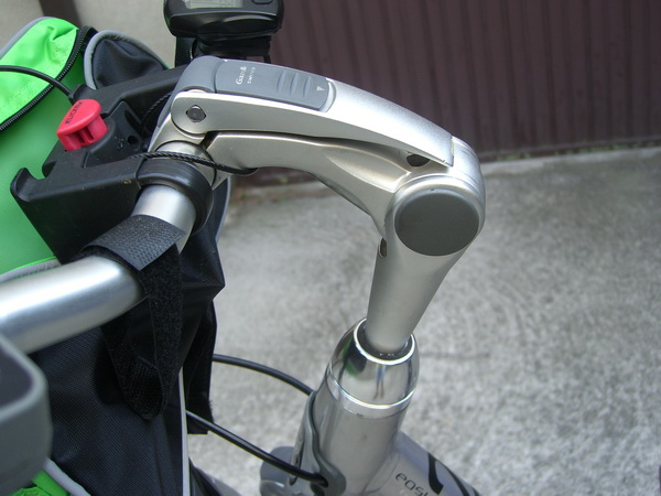

Piega del manubrio, altezza sella e inclinazione sella sono regolabili con sistemi rapidi e senza necessità di attrezzi

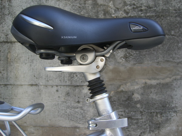

La sella è al gel e risulta accogliente (ma come per ogni sella è un dato molto personale)

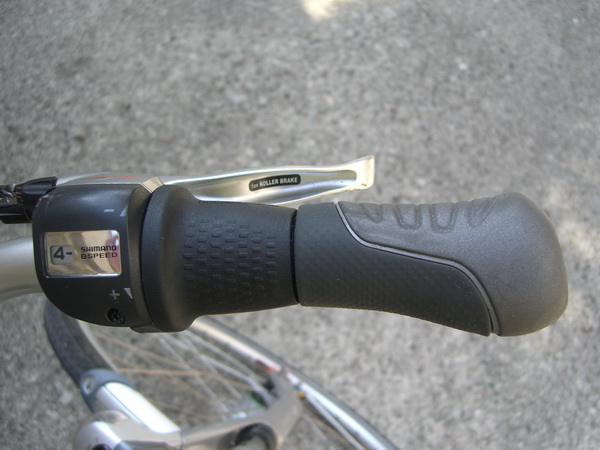

le manopole sono di tipo ergonomico
115,39 KB

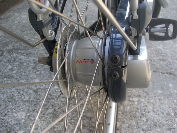

il cambio è uno Shimano Nexus a 8 rapporti inserito nel mozzo posteriore, con possibilità di cambiare da fermo
155,86 KB
i rapporti sono piuttosto corti : in prima marcia a 66 pedalate al minuto si viaggia a 6.2km/h e in 8.a , sempre a 66 ped/min, si marcia a 23km/h

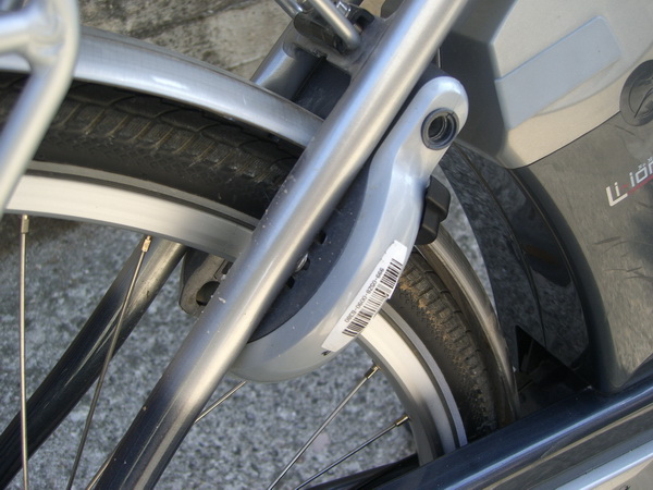

I freni sono degli Shimano RollerBrake alloggiati a fianco dei mozzi delle ruote e con il disco di dissipazione del calore che li fa assomigliare a dei freni a disco
la frenata rimane ottima anche in caso di lunghe discese ma è meno aggressiva (e forse un po’ più lunga) dei classici V-brake
la loro presenza complica lo smontaggio delle ruote e la loro manutenzione (peraltro rara) richiede un meccanico competente

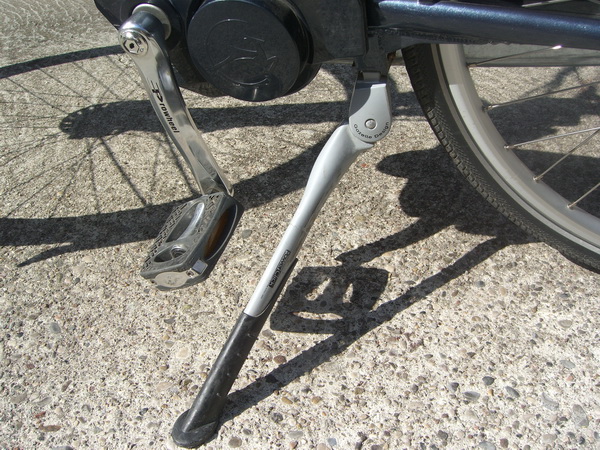

Il cavalletto è del tipo monopiede e, insolitamente, consente la rotazione completa dei pedali quando è estratto

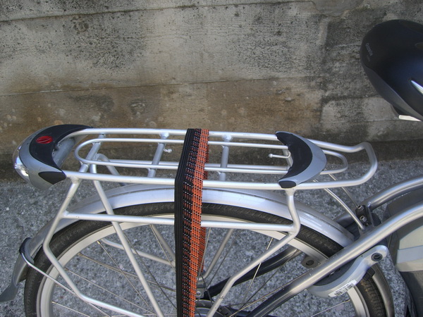

il portapacchi è dotato di comodi elastici ed ha una portata di 25kg

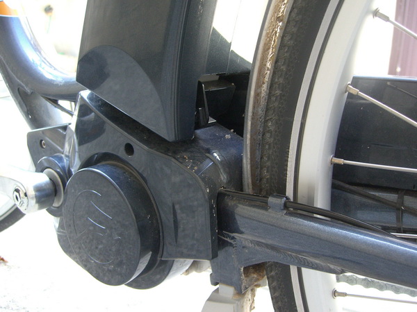

La motorizzazione è la Panasonic che integra il movimento centrale, su cui misura lo sforzo esercitato sui pedali, e che agisce sulla catena, sfruttando così i rapporti del cambio
131,03 KB
Non dà mai la sensazione di una grande forza, ma è molto morbido nell’erogare la potenza
La rumorosità è molto bassa soprattutto alle basse velocità; diventa un pochino più sensibile verso i 23km/h e, sulle salite, si sente il rumore variare in funzione della diversità di spinta che si esercita nel giro dei pedali (è un suono tipo woon woon woon … che aiuta ad imparare ad eseguire una pedalata “rotonda” cioè non solo spingendo in giù ma anche in avanti e indietro)

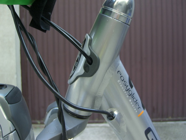

CABLAGGI
Sono eseguiti con molta cura e il più possibile nascosti all’interno del telaio
100,76 KB

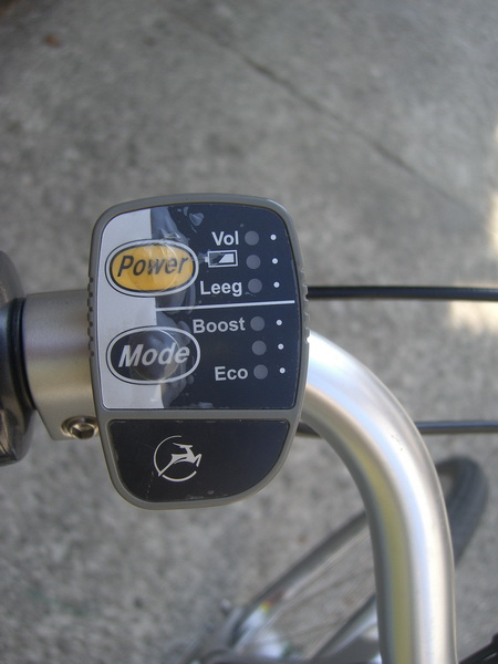

E’ il classico cruscottino Panasonic
97,5 KB
i tre led superiori segnalano lo stato di carica della batteria; il pulsante giallo “Power” serve ad accendere e a spegnere l’assistenza
I tre led inferiori si accendono in sequenza premendo il pulsante “Mode” e indicano il livello di assistenza selezionato
I pulsanti hanno un azionamento sicuro e facilmente raggiungibile con il pollice della mano sinistra senza staccare la mano dal manubrio

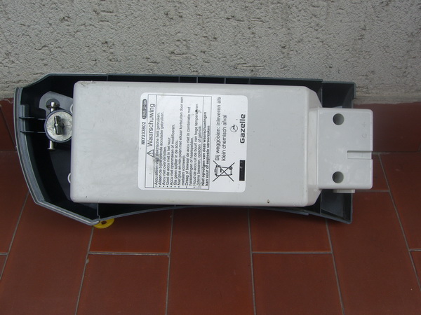

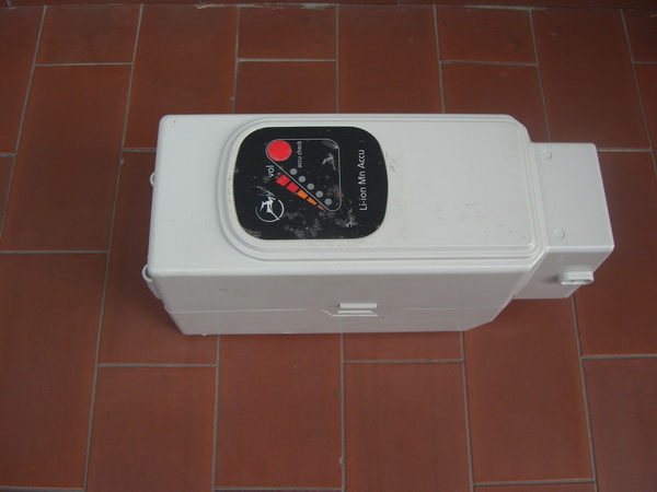

BATTERIA
139,27 KB

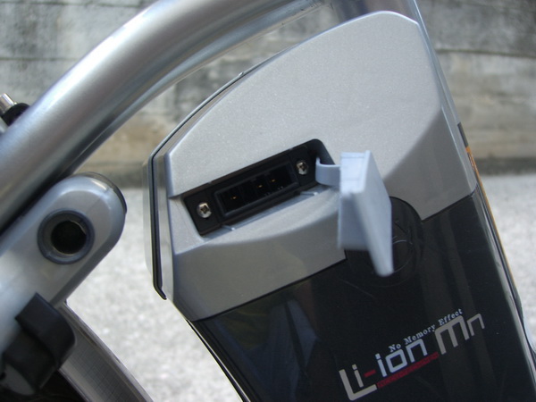

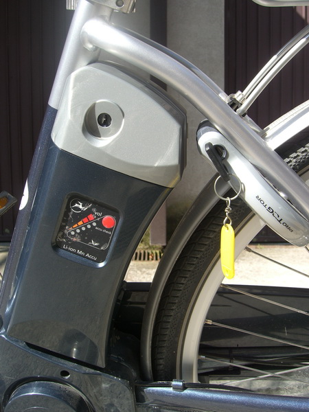

E’ una litio ioni–manganese 26V 10Ah 260Wh prodotta dalla Panasonic, ma l’involucro è diverso da quelle usate ad esempio sulle Flyer
77,94 KB

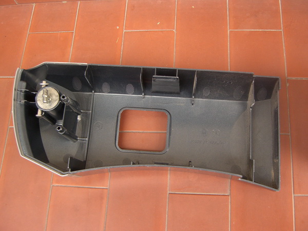

Infatti questa batteria è alloggiata in un semiguscio che la raccorda alla carrozzeria
117,91 KB
L’involucro è facilmente smontabile con un gancio a scatto
108,56 KB
In effetti la seconda batteria mi è stata data senza questo involucro, per diminuire gli ingombri, e le operazioni per la sostituzione sono state comunque rapide e facili
Sulla batteria è presente un indicatore a 5 led per il controllo dello stato di carica, che si è rivelato ben lineare nell’indicazione
Per attivare l’indicazione è necessario premere il pulsante posto a lato dei led: giusta soluzione per evitare inutili consumi dato che l’indicazione è invisibile stando in sella ed è riportata sui led del cruscottino (sempre in funzione ad assistenza attivata)

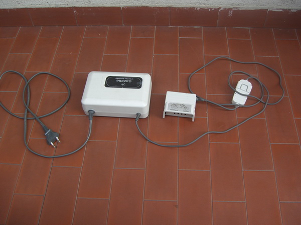

La ricarica può essere effettuata con la batteria montata sulla bipa attraverso uno sportellino morbido posto a lato dell’involucro della batteria stessa
107,12 KB
Si può poi caricare la batteria nel suo semiguscio, a batteria estratta oppure, a semiguscio staccato, sulla batteria stessa
Questi connettori sono fra loro diversi ed il caricabatteria è dotato dei raccordi necessari
Esso è piuttosto ingombrante da portare a bordo
Il tempo di ricarica da batteria esaurita è stato un po’ meno di 6 ore
98,05 KB

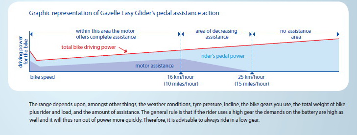

MODALITA’ DI ASSISTENZA

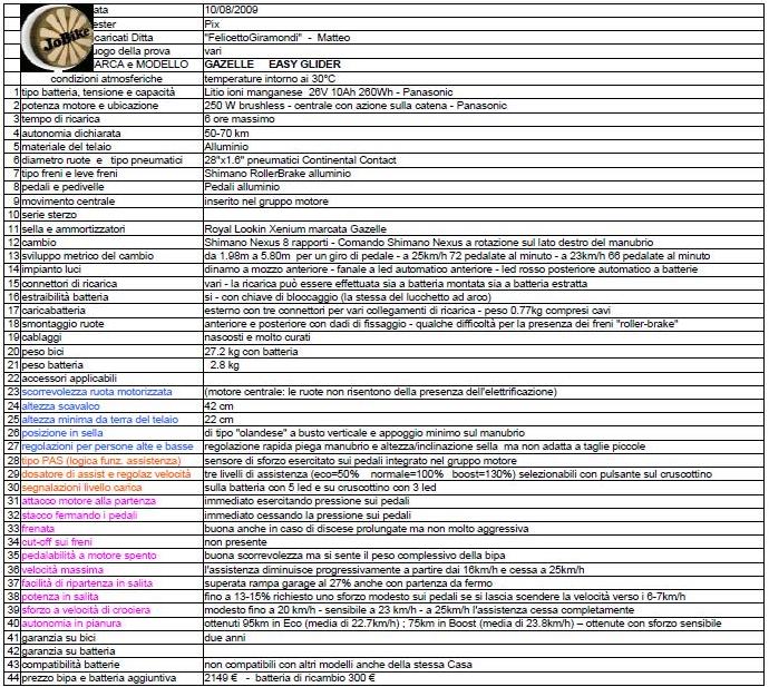

L’erogazione della potenza del motore è bene illustrata in questo grafico contenuto nelle istruzioni di uso
69,89 KB
La differenza fra il modo Eco (potenza fornita pari al 50% di quella muscolare impiegata) e Normale (100%) è avvertibile; molto meno fra il modo Normale e Boost (130%)
Il controllo della velocità è in realtà un controllo della cadenza della pedalata (non c’è alcun sensore sulle ruote o comunque a valle del cambio)
La cadenza a cui non si percepisce più la spinta del motore mi è sembrata verso le 66 pedalate al minuto (6 km/h in 1.a - 23km/h in 8.a)
Questo implica che non si riesce a raggiungere la velocità massima con un rapporto inferiore e una pedalata agile, ma che velocità e cadenza sono legate in modo fisso dai rapporti del cambio (a meno di non sobbarcarsi tutto lo sforzo necessario senza più assistenza)

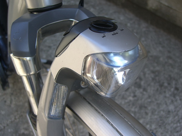

Il fanale anteriore è del tipo automatico (si accende da solo quando c’è buio, ma si può forzare l’accensione con un selettore)
E’ del tipo a unico led e produce una sufficiente illuminazione della strada con un fascio un po’ stretto ma ben allungato
Ha anche la funzione di “persistenza” perciò rimane acceso per un certo tempo anche a bici ferma, ma con una intensità molto inferiore a quella in marcia, utile solo per farsi vedere e non per illuminare
A velocità molto basse l’illuminazione è insufficiente, come con tutti i sistemi a dinamo (che in realtà è un alternatore)

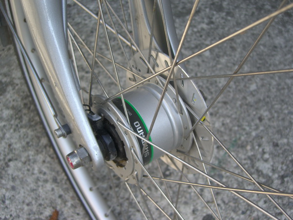

Sulla sospensione anteriore ci sono integrati due catadiottri bianchi ben efficaci
L’alimentazione viene fornita da una dinamo a mozzo Shimano
148,32 KB
che penalizza un poco la scorrevolezza della ruota anche a luce spenta

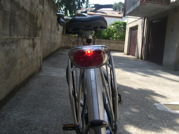

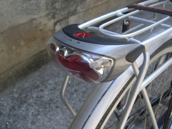

Il fanale posteriore è realizzato con un unico led rosso a luce fissa
E’ alimentato da due batterie stilo (AA)
E’ anch’esso del tipo automatico ma con un sensore di vibrazione per cui si accende non appena si muove la bici
151,5 KB
ha, come il fanale anteriore, il commutatore per poterlo mantenere acceso anche in assenza di vibrazioni
Al cessare del movimento rimane acceso per alcuni minuti
131,58 KB
