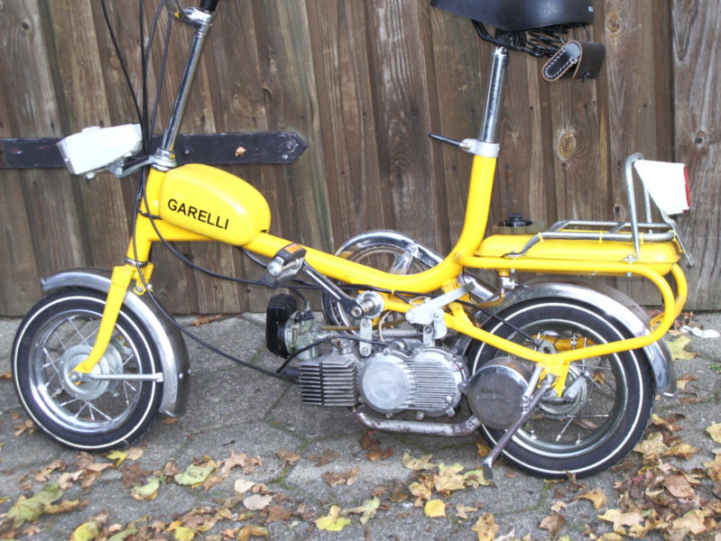

Ecco il fantastico ciclomotore Garelli cui mi riferisco,
se non erro il modello si chiamava Eureka.
Molti anni fa ci salii sul Gran Sasso d'Italia.
L'unica manutenzione frequente che richiedeva era la
pulizia della candela.
130,18 KB

Fantastica la foto del Garelli!
e, SOLO PER SDRAMMATIZZARE, allego altri due Garelli estremi:
City Bike del 1972
130,74 KB
mazza che corona "imperiale"

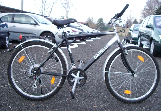

e, udite udite, la bici Garelli:
257,42 KB
Fonte:http://de.wikipedia.org

Toh, ullala! vuoi vedere che la leggiadra Flyer ora pesa a vuoto + o - quanto il Garelli-Freesbie-cancello ??? Oh miracolo! Una svizzera falso-magra!
