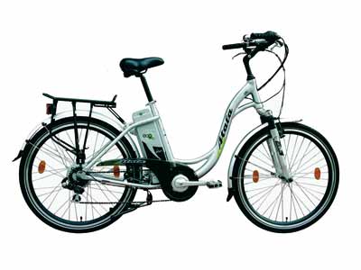

EcoLife , telaio unisex, batteria litio 36V 10h, motore hub posteriore 250W

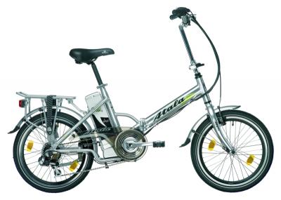

EcoFolding, pieghevole, batteria litio 36V 8Ah, motore hub posteriore 250W, peso totale 22.5kg

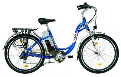

EcoCity, telaio unisex, batteria piombo 24V 12Ah, motore hub posteriore 180W; di prossima consegna

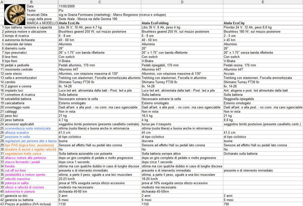

Questa è la tabella che riassume i dati e i risultati delle prove (e sono indicati i prezzi di listino)

mi sembra di capire che non registri una netta differenza nell'assistenza con bottecchia e wayel, sebbene le atala siano alimentate a 36V e le altre a 24, è così?
a me sembrava di ricordare che altre esperienze almeno tra atala e bottecchia avvertissero la differenza, ma forse mi sbaglio
Inserito il - 15/05/2009 : 23:32:59  Mostra Profilo Invia a pixbuster un Messaggio Privato  Rispondi Quotando
Difficile fare confronti non diretti, ma l'impressione che ho avuta è proprio questa: anche se alimentato a 36V al motore non viene fatta sviluppare molta potenza (a casa ho simulato con la mia frisbee la "spinta" della EcoLife e direi che non supera i 7-8A = 250-300W)
Sinceramente mi sembra che la Wayel spinga di più
Con la Bottecchia ho fatto un test troppo breve per poter dare giudizi
Quello che noto è la tendenza a realizzare centraline con spinta leggera e che simulano il sensore di sforzo sui pedali; Wayel, Bottecchia, Canellini, Greenspark al litio, Italwin al litio, Atala: mi pare declinino con piccole varianti questo funzionamento
