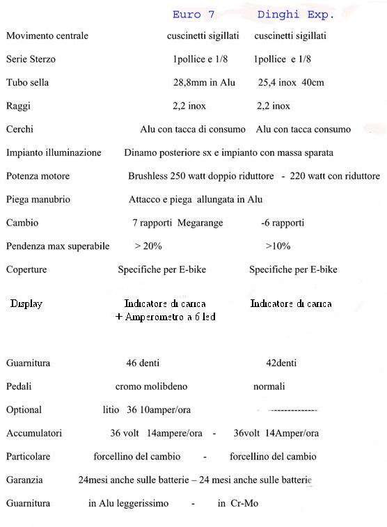

Per quel che riguarda la differenza fra Frisbee Euro 7 e Dinghi ti allego una tabellina
52,17 KB
Dalla tabellina non si capisce ma il pacco al Litio lo puoi montare su entrambe
Il cambio di marcia su una bici elettrica è molto consigliabile per poter sempre adeguare la propria pedalata alla velocità della bici (se non fai sempre e solo "finta di pedalare")

Ringrazio Pix per la tabellina di confronto Dinghi-Euro7: il rivenditore mi aveva detto che il motore era identico... o è "poco informato" o può essere che l'ultima versione della Dinghi monti lo stesso motore della Euro 7?

del confronto con la frisbee si è parlato a lungo: seppure è riconosciuto che la frisbee ha una componentistica un po' migliore, parlare di una spanna sopra mi sembra esagerato (se non per la avantgarde, che costa giustamente due volte buone la deluxe)... sono bici fin troppo simili per prestazioni e autonomia e c'è chi, avendo provato entrambe, ha preferito l'una o l'altra...
in ogni caso la euro7 col cambio è una scelta ben collaudata e forse - in considerazione del previsto uso con pioggia - meglio garantita della italwin... potresti allora considerare anche la versione da 26" (overdrive), che grazie alla maggiore dimensione della ruota pare sia un po' più veloce e corrispondentemente un po' meno orientata alla salita, il che se non sbaglio coincide col tuo profilo
il rivenditore è decisamente "poco informato" - la nuova dinghi ha un motore più potente della vecchia (220 invece di 180) ma non è lo stesso della frisbee (250)
