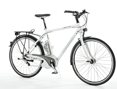

Se è questa è il modello 2009 con cambio interno Nexus Alfine

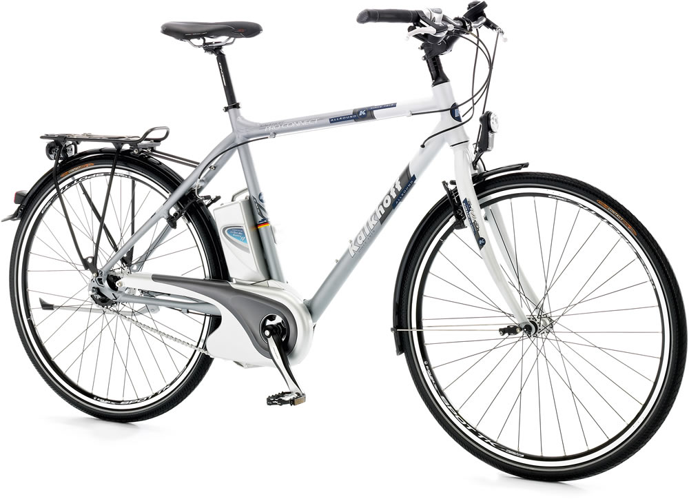

altrimenti potrebbe essere quella del 2010 con cambio esterno:

Inserito il - 06/10/2010 : 15:12:42  Mostra Profilo Invia a Bengi un Messaggio Privato
114,01 KB
Questo è il modello che ho da circa un anno e mezzo e 3.000Km.
Riguardo al discorso rigidezza e confort, naturalmente l'assenza della forcella ammortizzata la penalizza un po', ma secondo me non più di tanto. Poi bisogna vedere quanto è accidentato il percorso quotidiano.
In ogni caso, la rudezza della bipa si sente soprattutto sopra i 30Km/h, cioè fino a tale velocità si ha ancora un buon confort ...
Quindi direi che è anche un discorso di velocità ...
Poi, da non sottovalutare la pedalabilità a motore spento: sotto questo profilo credo che sia su livelli ottimi ...
P.S. Credo che il mod. 2010 postato sia sempre con cambio Alfine, ma con tendicatena in prossimità del mozzo (assente sul mod. 2009)
Modificato da - Bengi in data 06/10/2010 15:18:13
Inserito il - 06/10/2010 : 15:17:55  Mostra Profilo Invia a elle un Messaggio Privato
quella che hanno proposto a Mrfantastic è appunto l'alfine
(strano che ci sia ancora un modello 2009 invenduto - fanno uno sconto serio?)
avevo dimenticato che era esattamente il modello delle tue imprese bengi! questo depone ancora di più a favore
secondo te le big apple si potrebbero montare? e se pure ci sono tolleranze, secondo te la snaturerebbero?
Inserito il - 06/10/2010 : 15:33:48  Mostra Profilo Invia a dipigi un Messaggio Privato
Bengi ha scritto:
Si effettivamente il modello 2010 si differenzia appunto per il tendicatena al mozzo, nel catalogo 2010 c'è anche una Proconnect (Deore LX) con cambio esterno freni magura e forcella ammortizzata e se non sbaglio l'aveva acquistata Pac1957 all'inizio di quest'estate.

Che discussione, si le immagini sono giuste, la pro connect 8-g alfine che mi hanno proposto e qualla sopra descritta, ma io avrei bisogno degli ammortizzatori. Per il prezzo non me lo hanno detto, visto che non volevo prenderla subito, quindi non so se facevano uno sconto.
Per la Kalkoff, ho visto il sito ebay.de di dipigi, ho trovato chi la dovrebbe vendere, io sarei sempre interessato alla flyer t4 ma non riesco a trovare nessuno che possa procurarmela.
Grazie a tutti per i consigli, una cosa non ho capito, io sono alto 181cm che telaio dovrei richiedere, ci sono numeri o sigle?
Nello
Inserito il - 07/10/2010 : 16:02:55  Mostra Profilo Invia a elle un Messaggio Privato
per la flyer serie t l'ideale credo sarebbe una taglia L (55 cm)... per la kalkhoff non lo so esattamente (57?), magari chiedi a ferroni
flyer all'estero si trova, persino su ebay tedesco anche se non conosco i venditori, in italia puoi chiedere a bicicaffe, come ha suggerito braccozeta
Inserito il - 07/10/2010 : 18:50:12  Mostra Profilo Invia a dipigi un Messaggio Privato
Il telaio Adatto a te è M ovvero 53 +/-2cm. Considera che se la bici ha canotto ammortizzato la sella si alza di atri 4-5 cm.
Quando ho preso la bici mi sono fatto consigliare da Ferroni che mi disse che per la mia taglia, io sono 178, andava bene la M (53cm); i primi tempi quando mi fermavo ai semafori mi sentivo un pò impacciato perchè toccavo con la punta del piede ma la sensazione è durata poco e il telaio è sicuramente è quello giusto.
Oltre alle inserzioni che ti ho già segnalato valuta anche questa:http://cgi.ebay.it/Kalkhoff-Agattu-Pedelec-Panasonic-Mittelmotor-/180571287812?pt=Sport_Radsport_Fahrr%C3%A4der&hash=item2a0ae33104
La bici è esattamente identica alla mia prima Agattu. Il prezzo è basso perchè è il modello è dell'anno scorso (ma la fanno ancora) con Nexus a 7marce e talaio appunto M (53cm).
naturalmente la Flyer C8 e Proconnect dello stesso venditore offrono qualcosa in più (tra l'altro questultima http://cgi.ebay.it/Kalkhoff-Pro-Connect-S-bis-40km-h-E-Bike-Pedelec-/180567677928?pt=Sport_Radsport_Fahrr%C3%A4der&hash=item2a0aac1be8 è la versione "S" che assiste fino a 40kmh e infatti monta i freni Magura HS33).
Io la ProConnect anche se illegale la prenderei al volo, tieni presente che ne avevano un'altra disponibile e hanno accettato pocco fa una proposta di 1850€ !!!!
Sembrano i saldi di fine stagione considerato che la stessa bici per il listino italiano costerebbe € 3.099 !!!!
