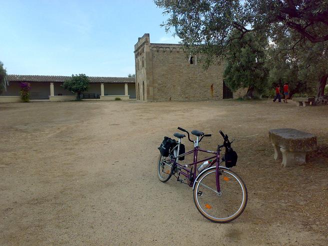

Ecco il tandem all'origine.... durante una gita di 40Km:
91,66 KB

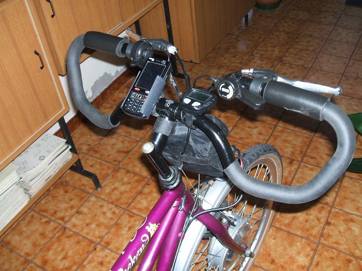

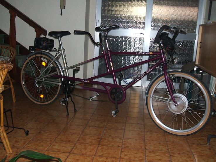

Eccolo motorizzato:
90,49 KB
93,58 KB
