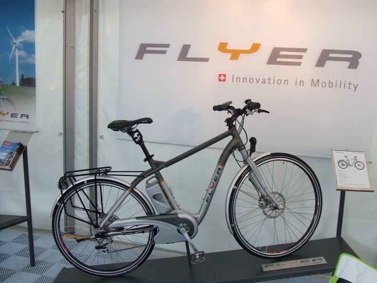

- Flyer: Mi piace la T8 Premium, da quello che leggo è una bici ottima, ma fuori budget per me come prima pedelec. In futuro, chissà…

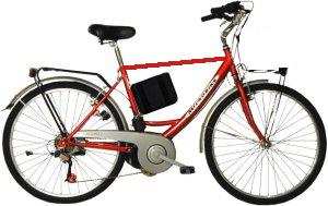

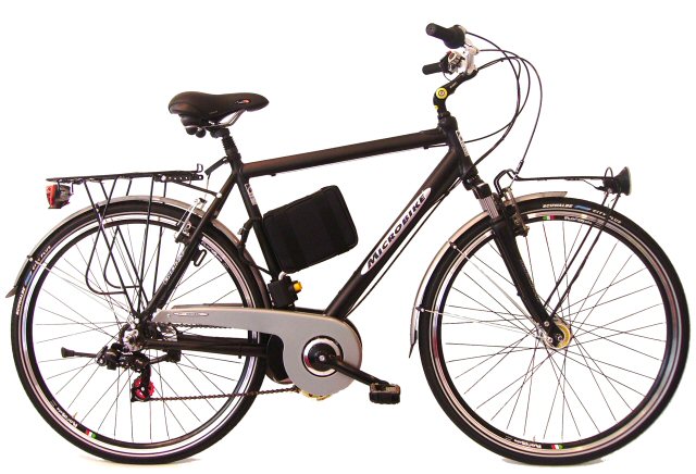

- Microbike: è quella che al momento prenderei d’istinto, il modello City 28” Mod. Uomo, con batteria NiMh 14 Ah 36, cambio Nexux interno al mozzo e magari, ma lo dico piano, motore da 350W (so che è illegale, ci sto rilflettendo ancora… quando ho letto tra gli optional del Black Motor da 700W, sono stato tentato, ma effettivamente non me ne farei nulla). Che mi lascia perplesso è il fatto di non poterla provare a Milano, non hanno rivenditori (gli ho scritto e mi hanno detto che me la venderebbero via internet), e mi chiedo come facciano per l’assistenza.

ma se cerchi una 'sostituita' la microbike è più adatta e probabilmente anche più veloce della c3...

Il kit della Microbike lo ho valutato, da montare sulla mia mtb rigida, una bici che in 15 anni mi ha dato tante soddisfazioni (ho fatto fuoristrada durissimi, ed in 15 anni non ho mai registrato un freno, il cambio, un raggio, un cuscinetto!!!) ma 1° ci sono gli incentivi che mi attirano, secondo i spiacerebbe snaturarla. Per cui resto sulla bici completa. Come dice il gentilissimo elle, io sono un guidatore "robusto" e stresso molto la bici, per cui vorrei una ciclistica altrettanto robusta e di qualità.
Il cambio al mozzo lo valutavo per far funzionare sempre in linea la catena, riducendo il consumo della catena e delle corone, e per la comodità di cambiare da fermi.
Italwin la avevo esclusa perché non ha, da quello che pare dalle foto sul sito, una componentistica di buona qualità. Il cambio, ad esempio, anche se è shimano, è piuttosto economico, e il telaio tipo "da donna" per me è inadatto. So che lo sentirei flettere (le bici le strapazzo) e la cosa non sarebbe simpatica.
Di Flyer molto positiva c'è la garanzia delle batterie di 2 anni, mentre non so quanto è quella di Microbike sulle batterie Ni-Mh o piombo. Qualcuno lo sa?
Da tutto ciò direi che lunedì chiamo Microbike per avere qualche info in più da loro sulle possibili configurazioni ed il motore da 350 (autonomia con le batterie al piombo o Ni-Mh, da ricaricare eventualmente al lavoro), e poi rifletto sulla Flyer, la C3 plus (che esteticamente mi lascia perplesso e ha il motore meno potente) o una T, più bella ma che mi prosciugherebbe economicamente (e che mi tenta assai!!!)

A proposito della pioggia, tra Microbike e Flyer qualcuno ha esperienze?
Il motore sotto i pedali è protetto dagli schizzi o no?
Ed i dispositivi al manubrio?

Non ho sentito mai parlare di problemi del genere per entrambe( a dire il vero non ho mai sentito problemi per nessuna delle bici più diffuse e considerate affidbili) quindi presumo che non ci siano problemi di questo genere

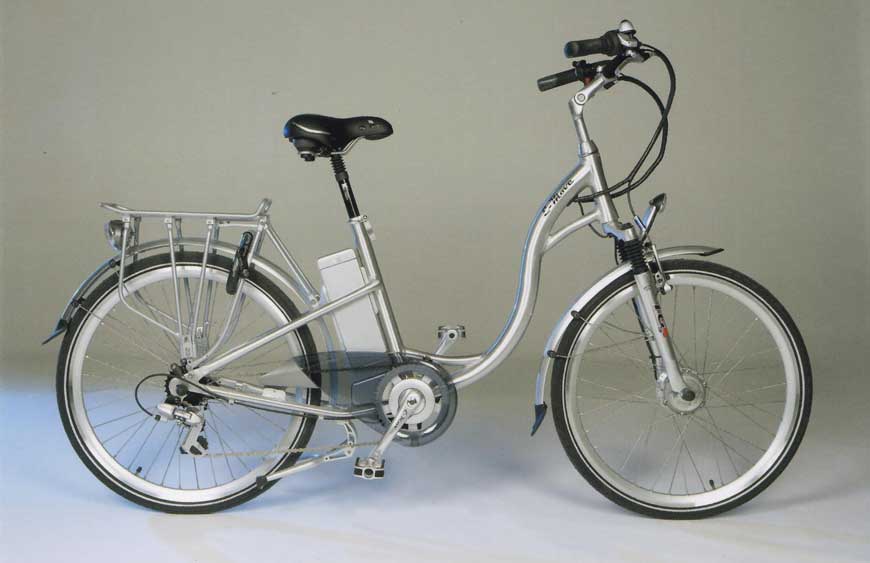

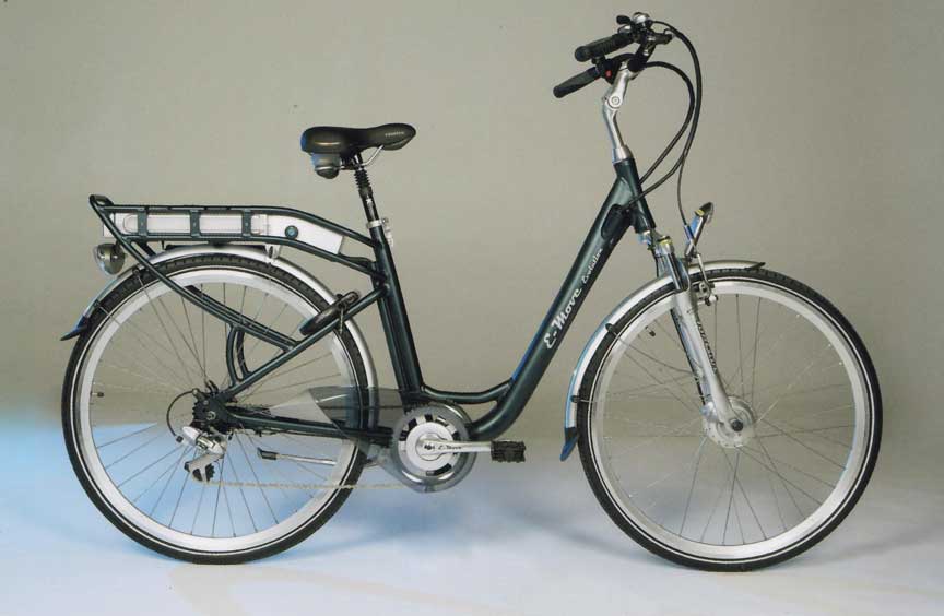

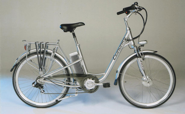

Ciao Bacillo, hai mai pensato ad una EMOVE ?
E' una gran bella bici, di qualità, molto piacevole da condurre, forcella anteriore ammortizzata, batteria Litio da 14A (garantita 2 anni), autonomia tra 50 e 70 Km, motore anteriore quindi molto semplice intervenire sul posteriore essendo del tutto libera dai cablaggi e dai componenti elettrici. A richiesta anche con cambio NEXUS, prezzo 1.599,00 € che ridotto con gli ecoincentivi diventano 1199,00 €, mi pare compatibili con il tuo budget.
37,84 KB
Se vuoi o puoi spendere di più c'è anche il modello superiore EMOVE EVOLUTION con cerchi da 28" e batteria Litio da 16 A, autonomia tra 70 e 100Km e componentistica ancora superiore al prezzo di 1.999€ con incentivi ridotti a 1399),
41,11 KB
oppure, se vuoi spendere meno, la EMOVE ECONOMY con batteria Litio da 10A al prezzo di 1.199 € (ridotti a 839 € sempre con incentivi)
Non credo avrai difficoltà a trovare questo marchio anche a Milano. Qui a Roma sta andando molto bene.
45,01 KB

bici interessanti col tubo in mezzo disponibili in italia
microbike city 28 uomo
flyer serie t (ma c'è anche la serie c)
flyer serie s (metto la nuova da 28)
bixi trailz (molto simile alla street)
bixi trekking (c'è anche la cruiser)
eusebi ergos uomo
poi forse ci sono anche le
matra (qui la cross)
e le ezee (qui la torq)
e poi qualunque bici tu voglia con i kit: crystalyte, nine continents e (forse in italia) bionx

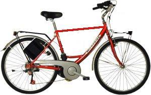

Inserito il - 25/10/2007 : 08:30:37  Mostra Profilo Invia a elle un Messaggio Privato
light truccata
15,36 KB
trovandoti, se la prendi con la doppia batteria, perché non gli dici d'inventarsi due contenitori puliti come la eusebi qui sopra?
hombre
1380 Messaggi
Inserito il - 25/10/2007 : 08:59:49  Mostra Profilo Invia a hombre un Messaggio Privato
light truccata
15,36 KB
Sappi che m' hai dato una pugnalata: io mi sto facendo violenza per farmi piacere questa bici e tu te ne esci col tuning
tra l' altro riuscito benissimo perchè così è molto più carina
Proverò a suggerire la soluzione di Eusebi, ma il signore con cui ho parlato mi sembrava piuttosto convinto della soluzione attualmente in uso e non so quanto prenderanno in considerazione alternative...comunque, tentar non nuoce
Edit: ho l' impressione che, rispetto alla borsa centrale di Microbike, la soluzione di Eusebi sbilanci all' indietro la bici

Inserito il - 25/10/2007 : 09:09:15  Mostra Profilo Invia a elle un Messaggio Privato
la soluzione centrale è certo più stabile... ma come le porta due batterie lì dentro?
mettendole dietro, per quanto possibile in basso, ne viene come se avesse il carico - abitualmente ben tollerato - di una borsa a bisaccia... è in fondo la stessa soluzione della nuova giant o della estelle: non mi fa impazzire ma la preferisco alla batteria sul portapacchi + batteria centrale... tra l'altro microbike dovrebbe portare batterie più piccole... così:

ragazzi, guardate che i 15 kg delle 2 batterie sulla microbike non sono mica pochi.
io giravo con una batteria nel bauletto sul portapacchi ed una centrale, cmq la stabilità
della bicicletta ne risentiva e non è una bella sensazione, specie nel traffico cittadino.

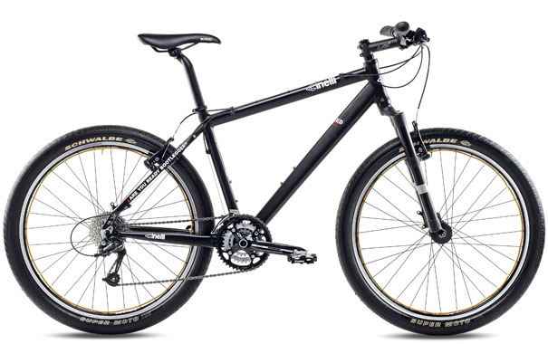

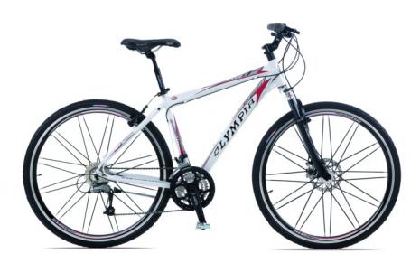

Inserito il - 07/11/2007 : 14:03:28  Mostra Profilo  Clicca per vedere l'indirizzo MSN di bacillo Invia a bacillo un Messaggio Privato
Eccomi, mi collego un attimo nella pausa pranzo, lavoro e famiglia mi stanno tenendo lontano dal forum, mio malgrado, ed il tempo passa...
provo ad allegare quella che è al momento la mia idea:
79,1 KB
Con portapacchi la si prende a 670€, e dopo i vari consigli e letture di altri tread mi orienterei su un Crystalyte. Non so ancora quale, devo capire le differenze tra 408 e 409.
Ho trovato un rivenditore Cinelli che mi assisterebbe anche nel montaggio del motore sulla bici, anche in caso di sostituzione del cerchio

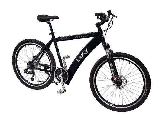

Altre ipotesi per la bici da elettrificare sono queste:
36,1 KB
che si trova intorno ai 690€, oppure
23,42 KB
questa...
in questi casi cambierei le ruote con altre più stradali.
Ho letto nel forum che le Big Apple della cinelli in foto sono scorrevoli, ma come è possibile con una larghezza di 2,35"???
Grazie per l'attenzione...
Inserito il - 07/11/2007 : 14:35:58  Mostra Profilo Invia a elle un Messaggio Privato
bacillo sulla bici più adatta ti consiglieranno meglio altri, la prima mi piace
ti confesso che ho talvolta fantasticato anche su una scott sub con motore a mozzo (posteriore, come piace a te)
la 30 con urban kit e, se opportuni sul tuo percorso, i big apple (che effettivamente pare siano piuttosto scorrevoli), dovrebbe tenersi su costi compatibili ed è disponibile sia con ruote da 26 che da 28
ma vabè, è solo per chiacchierare
invece i crystal 4008 e 4009 sono esattamente lo stesso che i 408 e 409 e all'asvea (unica a importarli in italia che io sappia, e a prezzi più convenienti che non all'estero per una volta) li trovi qua... scrivigli, e chiedigli magari se hanno anche i journey con quel bel contenitore da telaio
