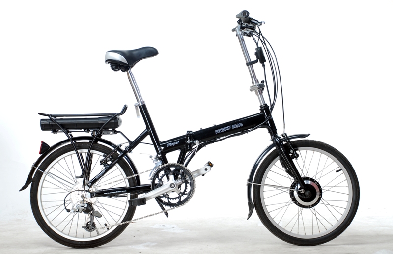

gnometto ha scritto:
la cosa più importante è che la bicicletta sia leggera perchè devo portarla su e giù dalla cantina, stavo quindi cercando di capire quanto costerebbe elettrificare una bicicletta (la bianchi yard) che è leggera perchè ha il telaio in alluminio... in pratica non riesco a capire quanto peso si aggiunge elettrificando una bicicletta muscolare.
Bici elettriche con ruote da 26/28" hanno un peso che può variare mediamente dai 24 ai 28 Kg (è sufficiente leggere i dati tecnici laddove peraltro è specificato il peso della batteria che sottratto al peso totale dà un'idea del peso netto della bici).Bici da 20", realizzate con un telaio più piccolo per la finalità cosruttiva, come la Flyer Faltrad, la Wisper 806fe (in foto sotto)oppure la Dahon Boost sopra indicata si attestano sui 19 Kg abbondanti.Sotto i 19 Kg non mi risulta che in commercio sia disponibile qualcosa di interessante.
Te lo dico perchè io ogni giorno sollevo la pieghevole e percorro qualcosa come 200 gradini al giorno per accedere ai binari delle stazioni di arrivo e di partenza (treno+bici) e sui pesi mi ero informato molto.Quindi i pesi delle bici questi sono ed anche nel caso propendessi per l'elettrificazione il limite al di sotto del quale è impossibile scendere si attesterà sempre attorno ai 20/24Kg. E mi auguro che almeno in negozio tu abbia provato a sollevare una bici elettrica per farti un'idea.
Come ti avevo scritto io, per il momento, ho ancora la E-Move in vendita con garanzia di 1 anno ancora valida (batterie incluse). Tolta la batteria ti rimangono circa 24 Kg da trainare su (e giù) per gli scalini della cantina. Magari la provi soltanto così ti fai un'idea.
In quanto ad acquistare una bici on-line e per di più all'estero non mi fiderei tanto per tutti i problemi che potrebbero sorgere in caso di guasti e di riconoscimento della garanzia(io il problema ce l'ho già in Italia, figuriamoci se me lo vado a cercare all'estero, anche se paradossalmente potrebbero essere più onesti).
