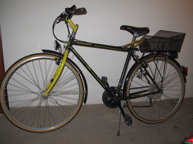

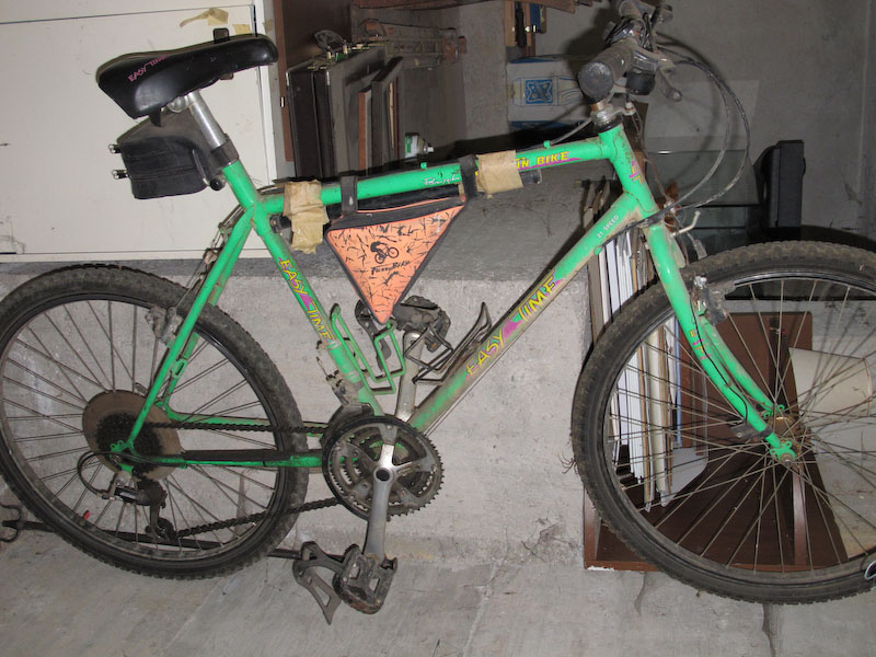

rieccomi con un quesito " fotografico": quale delle due elettrifico?
son vecchiotte ma sembrano resistenti, ho in mente di cacciar su una bella sella kefren , il resto è ancora in altomare . dal un punto di vista del montaggio mi sembra + semplice il motore al mozzo anteriore ma mi da l'idea che possa in qualche modo slittare , specie in salita .. d'altra parte tirar giu il mozzo posteriore con il cambio mi da qualche perplessità.. che ne dite ? quale delle due ? ciaodo e grazie

Inserito il - 22/12/2010 : 08:30:18  Mostra Profilo Invia a uuuyea un Messaggio Privato
La seconda all night long. Consiglio geared leggero e scalatore.

Ciao e benvenuto,
scusa il francesismo ma sono due chiodi!!
Se hai intenzione di farti una E-bike ti consiglio di partire dalla bici e non dal kit: deve essere robusta e con caratteristiche adatte alla modifica da muscolare ad elettrica, tipo il telaio, freni,forcelle anteriori piuttosto che carro posteriore, ect..

Inserito il - 22/12/2010 : 10:16:54  Mostra Profilo Invia a ulfo un Messaggio Privato
a me, invece, la seconda bici non pare poi così inadeguata, tanto più per iniziare il "cursus" elettrico; sembra abbastanza robusta e le forcelle anteriori dovrebbero essere di acciaio, adatte ad ospitare una motoruota. Ha pure il cambio con diverse corone... Perchè non dovrebbe andare bene?

Inserito il - 22/12/2010 : 10:38:39  Mostra Profilo  Visita l'Homepage di ik Invia a ik un Messaggio Privato
La mia personale opinione e' legata fondamentalmente alla sicurezza, ed onestamente con un nuovo utente che si affaccia sul forum per avere delle info presentandosi con frasi tipo:
"..se il mezzo mi convince , col tempo dargli un po' di brio in più. temo però che dati il mio peso e le salite che dovrò affrontare le potenze a norma siano bassine (lo chiedo a voi che siete esperti).."
..credo sia corretto partire dalla bici!

Inserito il - 23/12/2010 : 17:37:33  Mostra Profilo Invia a odo un Messaggio Privato
grazie per i consigli , pensavo anch'io la seconda ( è una bianchi spillo ) . ma solo perchè la prima ( è una peripoli , quelli del mitico oxford !)ha preso tante di quelle botte da renderla pensionabile..
dunque la bianchi con la sella kefren è decisa .. adesso devo scegliere il resto .. sto tentando di coinvolgere un amico diplomato in elettrotecnica ed appassionato ciclista quindi potrei anche cominciare ... consigli per batterie , motore e quant'altro? come sempre grazie anticipate!!!
