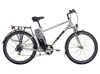

ti segnalo questo test della nuova atala appena realizzato da pix: http://www.jobike.it/forum/topic.asp?TOPIC_ID=8520

tank's avevo gia' letto e visto il bell'articolo realizzato da pix ed ero orientato per un modello con quel tipo di telaio (della ecolife man)
mi consigliate l'acquisto su internet? ho un po paura per l'assistenza
