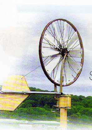

Avrei intenzione di costruirmi un generatore eolico.....
sarà fattibile riuscire a caricare una batteria da 24v 10A con il vento?

Non credo proprio che sia possibile, se leggi il primo allegato vedi che loro usano il generatore per ricaricare le batterie di un casolare durante i periodi in cui non è abitato, per poi sfruttare la corrente accumulata per poter caricare i cellulari, ascoltare la radio o far andare il computer portatile.
Se vedi anche i parametri di progetto di Imayoda: http://www.jobike.it/forum/topic.asp?TOPIC_ID=8731 noterai che è stato intelligentemente molto basso come aspettative, e questa è la realtà dei fatti. Per poter caricare la batteria di una bici occorrerebbero poi vari componenti elettronici che renderebbero ancora più basso il rendimento del sistema, quindi a meno di non abitare in una galleria del vento, te lo sconsiglio.

il sistema è interessante, ma per poter sprigionare anche potenza servono pale maggiorate, ossia che escano dal cerchio radialmente: considera che questo tipo di turbina HAWT multipala è poco efficiente in velocità, molto meglio in coppia.. a questo punto potresti studiare quanta corrente esce da una dinamo al mozzo.. secondo me con un motore hub, ho esagerato, perchè mi rendo conto che è capace di produrre correnti davvero alte ma necessita di un area pale ENORME.. potresti con questi piccoli generatori creare davvero un HAWT di dimensioni contenute e una produzione intorno ai 10-20W e senza dover ricorrere a soluzioni elettroniche che complicherebbero il progetto...
usa questa formula per capire a data velocità del vento, quanta energia avresti a disposizione per eventuali pale... considera un rendimento basso , direi sotto il 30% e decidi la dimensione delle pale in base alla turbina che vuoi realizzare
Power AVAILABLE in the wind = .5 x air density x swept area x (wind velocity cubed)
