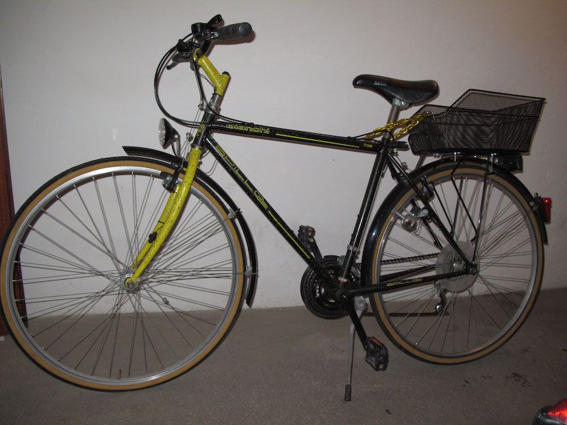

allora son deciso! tra un po' di giorni comincio a mettere il naso nei negozi di vicenza e verona alla ricerca di... aiuto non so che cercare! il telaio c'è, ma manca tutto il resto, che cosa mi consigliate?
vi ricordo che son 100 kg circa che devo far delle belle salite e che i km giornalieri son una decina. grazie anticipate.
bianchi spillo giallo - Bafang BPM 36V 500W -batteria da 10Ah 3c composta da 12 celle Headway 38120 e bms capacitativo

Magari se ci dici qualcosa in più riguardo al telaio che hai,(MTB/BDC) sulle tue necessità, ecc. potremmo darti qualche dritta.
Per es. hai solo il telaio nudo senza nulla?

dovevo scrivere che la bici c'è.. anche se ha dei copertoncini ini ini che ti fan sentire per bene tutte le buche ( la ruota è da 26)-
probabilmente nelle mie future pedalate ci sarà anche qualche sterrato e di sicuro molta salita vista che abito in collina. avevo pensato ad una sella kefren ma la parte elettrica è tutta da decidere anche perchè non so esattamente cosa devo prendere: di sicuro batterie e motore poi ho letto di centralina e altre cose ( tipo il congegno che da il consenso al motore quando si pedala, quello che lo ferma quando si frena ecc ecc). volevo insomma sapere cosa chiedere in negozio , per toccare con mano e poi decidere l'acquisto magari da alcedo che mi pare goda della fiducia un po' di tutti qua. grazie . allego la foto della bici da elettrificare.

intanto controlla la distanza utile tra i forcellini posteriori, perché a occhio mi sembrano molto stretti e potresti cadere su una soluzione front (anche molto più facile da montare..)

14 cm lo spazio tra i forcellini posteriori e la ruota è da 28.

Visto che parli di salite direi di partire direttamente con un geared, cioè con un motore che ha al suo interno una riduzione che ti consente di scalare meglio le salite.Batterie da almeno 36V.
Toccare fisicamente i pezzi prima dell'acquisto penso sia difficile, a meno che tu non ti rechi presso una dei venditori on line che frequentano anche il forum:
http://www.geobike.it/
http://www.alcedoitalia.it/
http://www.wheelkits.it//index.php
Troverai che sono tutti molto disponibili e competenti. Praticamente da loro troverai tutto quello che ti occorre per elettrificare la bici.
Purtroppo non mi risulta che esistano in Italia negozi "normali" che abbiano kit di elettrificazione.
La tua bici permetterà un'ottima elettrificazione, hai anche un portapacchi che ti verrà utile per sistemare le varie cose.

come batterie mi hanno ( alcedo) proposto le Panasonic a 36V e le LIFePo4 anche da 48V. che mi consigliate? andrebbero ad alimentare un BMP da 500 W . gracias!

Io per un motore così potente sceglierei la batteria da 48V, sia per l'autonomia sia per le prestazioni; le Panasonic, tuttavia, sono molto più leggere (e più piccole delle lifepo4 "industriali").

48V senza dubbio.. altrimenti niente allungo

visto che la bici non è ammortizzata che sia meglio metter su due bei gommoni? adesso monta due strettissimi 28 1 5/8 1 1/4 c'è scritto anche 32 622 ma a parte pensare che sia il modello non so cosa voglia dire... grazie ciaodo

La tua bici ha un ampio triangolo che può accogliere comodamente e senza problemi una batteria centrale che darebbe un buon equilibrio alla bici permettendoti di continuare a utilizzare il cesto posteriore. Per le gomme cerca di montare le più "cicciotte" che possano passare nel telaio e adotta un canotto sella ammortizzato che cambia di parecchio la comodità, se l'altezza sella che tieni normalmente è quella in foto ci sta benissimo.
Per il motore sceglierei un 500w geared ad alta coppia con 48 volt che consentiranno agevolmente di superare le salite e di viaggiare a circa 30 km/h.

oltre alle gomme cicciotte e una sella kefren il kit sarà composto da:
ruota da 28" cerchio keba nero o grigio silver completa di motore BPM 500watt alta velocità con pacco pignoni da 8 rapporti
centralina 48V 16A PAS
batteria LiFePo4 48V 10ah
sensori freno (per avere lo stacco immediato, senza cambiare le leve freno)
pulsante tre posizioni per regolare istante per istante la potenza del motore in tre passi,
display da manubrio, per accendere e spegnere l'assistenza con la pressione di un tasto, controllare la carica batteria e regolare la velocità su tre livelli
acceleratore
almeno questa è l'idea.. mi sembra che il tutto costerà all'incirca 800 euri che non sono pochi quindi ci voglio pensar su un po'.. o forse ho bisogno di incoraggiamenti :-)
