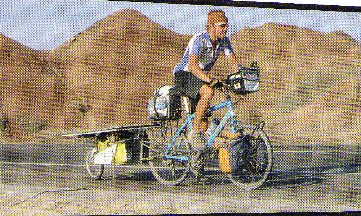

Inserito il - 21/01/2011 : 04:20:34  Mostra Profilo Invia a Caris un Messaggio Privato
Qualcuno l'ha già fatto........
645,08 KB
Allegato: BICISOLARE1-2.pdf
953,12 KB
Allegato: BICISOLARE2-2.pdf
1379,11 KB
Torpado Pieghevole Alluminio 20" -Cyclone 3 chainwheel - Cycle Analist S.A.
Inserito il - 21/01/2011 : 09:05:40  Mostra Profilo Invia a Barba 49 un Messaggio Privato
Se leggi bene i dati pubblicati ti rendi conto che le stesse prestazioni le poteva ottenere qualunque sportivo allenato guidando una bici leggera.
Fare 100Km al giorno alla media di 20Km/h significa usare poco o niente il motore ausiliario, e in questo caso il pannello da 140W è stato sufficiente a mantenere la batteria carica per poter affrontare poi le salite... Il pannello poi è di grosse dimensioni, e se non lo orienti bene (vedi foto) la resa è scarsissima.
Ne abbiamo già discusso varie volte, con la resa attuale dei pannelli fotovoltaici (15%) l'unico modo di caricare efficacemente le batterie di una bici in tempi non biblici è quello di costruirsi una pensilina coperta di pannelli dove parcheggiare ed effettuare la ricarica.

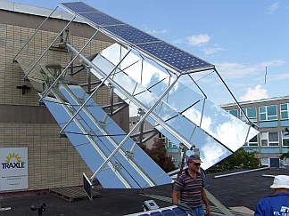

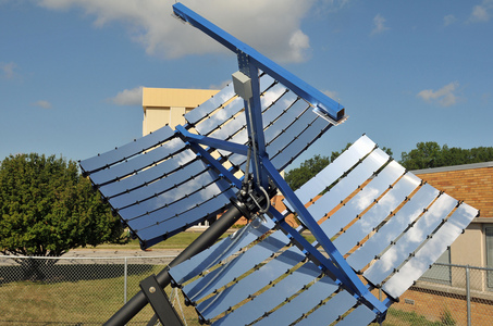

Ahhh.... dimenticavo
anche se i pannelli in commercio hanno un efficienza del 16% questo non vuol dire che non possano produrre di più
loro corvertono il 16% della luce solare in energia ma se tu gli fai arrivare una quantità di luce maggiore con uno specchio parabolico loro convertono in proporzione di più.. quindi puoi avere anche il doppio di rendimento o forse di più.
Di seuito un link di un azienda americana che produce un concentratore solare ad insequimento con celle del rendimento del 35% ma mantate su un concentratore quindi rendono come un normale impianto da 15000€ circa ma il costo di questo concentratore è sui 5000€ circa dovrei controllare in prezzo in dollari...e fare la conversione ....
il sito è www.greenfieldsolar.com

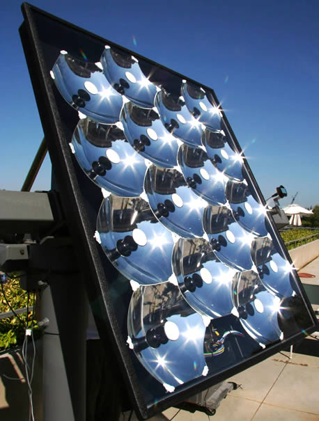

Esistono anche questi pannelli che sto aspettando che escano in commercio e si basano sulla tecnologia a concentrazione quindi meno silicio a parità di potenza rispetto agli altri pannelli e possibilità di fare più pannelli con meno silicio.....
86,72 KB
68,35 KB
http://www.bnrenergia.it/leggi_news.asp?id=767
http://www.solfocus.com/en/index.php
http://www.solfocus.com/en/industry/
http://www.spectrolab.com/index.htm
