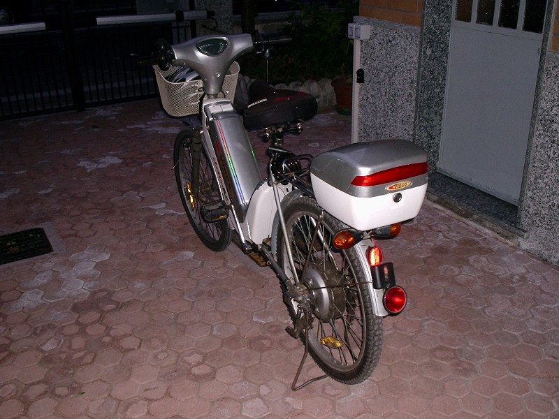

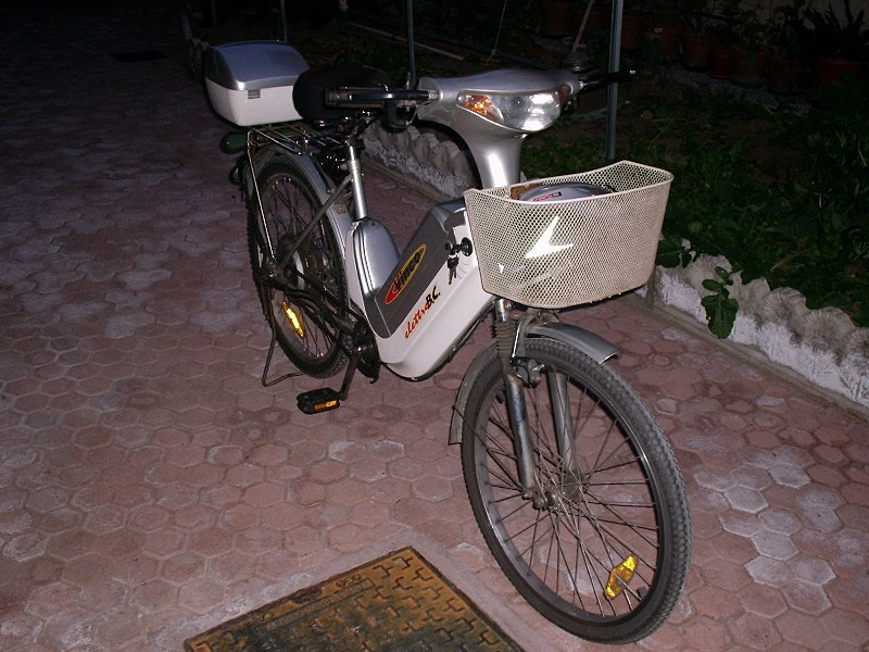

cosmos
672 Messaggi
Inserito il - 17/11/2007 : 11:32:41  Mostra Profilo Invia a cosmos un Messaggio Privato
elle ha scritto :
"4 anni quotidianamente anche d'inverno" è una resa sorprendente per una cinese classica: sei molto attento alla manutenzione, bravo nelle riparazioni o davvero si è mostrata così affidabile? nel caso - quando puoi - ci dai una foto?
Ecco la mia bella, di notte, che mi sopporta da 4 anni esatti !
177,32 KB
138,82 KB
146,28 KB
Ho ridimensionato le foto
Giant twist 2.1
Ex cinesona ora cinesetta
Modificato da - cosmos in data 01/03/2008 15:27:27
