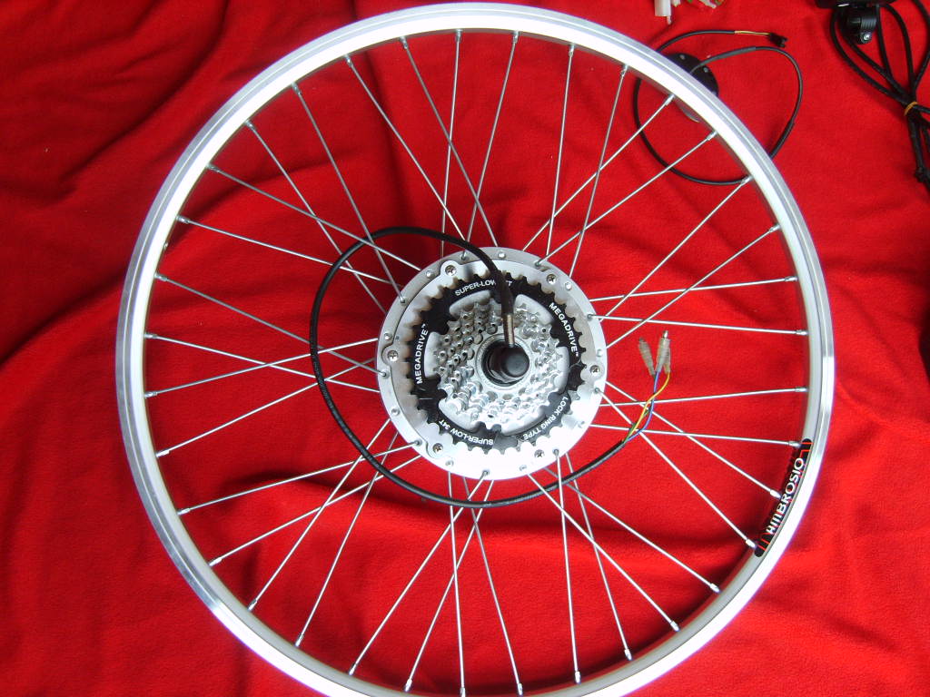

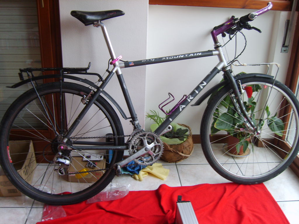

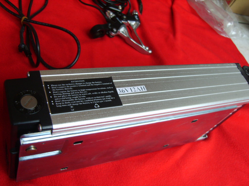

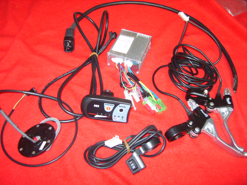

finalmente dovrei avere tutto il necessario per assemblare la mia prima bici elettrica.
per risparmiare tempo ed evitare errori/orrori vi chiederi di avvisarmi se faccio qualcosa di palesemente errato.
ecco il materiale:
pilota/assemblatore. 33 anni discreto sportivo, ma per questioni di lavoro mancanza allenamento pigrizia, non piu in grado di usare la bici muscolare come mezzo di trasporto sulle salite della valtellina. quindi cerca un aiuto dal motore. attività lavorativa: ortopedico (ci capisce di meccanica ma di elettricità praticamente nulla)
bici: marin, modello pine mountain. età almeno 15 anni. acciaio cromo molibdeno butted tubing di quelli che han smesso di farli perchè rasentano l'immortalità. cambio 7 velocità deore xt.
motore: 36V 250W (il contenitore ;) ) geared, cerchio 26 by alcedo
centralina:36V 15 A by alcedo
pacco batteria: 36 V 12 AH by alcedo
pas, leve freni, pulsante a 3 posizioni display con selettore. by alcedo
ps colgo l'occasione per ingraziare marco di alcedo italia per l'assistenza, la professionalità, e la passione
178,03 KB
175,76 KB
174,09 KB
177,6 KB
marin pine mountain. bpm geared hs 250 W ;) lifepo 36V 12 Ah (by alcedoitalia)

ruota centrata ho già un altro problema: il deore xt ha il cambio integrato nella leva del freno...
ipotesi?
nuovi comndi per il cambio, ma questi son così precisi, e non so se ci sono ancora in commercio comandi per cambio buoni per il 7 rapporti..
segare via le leve del freno, ma mi pare troppo selvaggio
mettere in parallelo le leve col cut out elettrico, ma c'è poco spazio...

eh ho anche io quelle leve freno a interuttore che hai postato nella foto. ahaano un foro per il cambio.. adesso hostaccato il blocco cambio dalla leva freno vecchia. (spero di non averlo leso). pero è blocco cambio fatto per stare sotto al manubrio.. riesco a montarlo se giro la leva al contrario metto la destra a sinistra, però poi resta l'alloggiamento per il nottolino capocorda del cavo freno in alto e con la pioggia mi sa che arrugginisce. devo invertire le 2 leve freno sui dui corpi freno nuovi, ma mi manca la pinza per aprire il seger..

dalla centralina mi avanzano 2 spinotti secondo il foglio delle istruzioni:
-uno è per l'acceleratore
-uno è per l'indicatore di carica
secondo voi succede qualcosa se la provo senza?

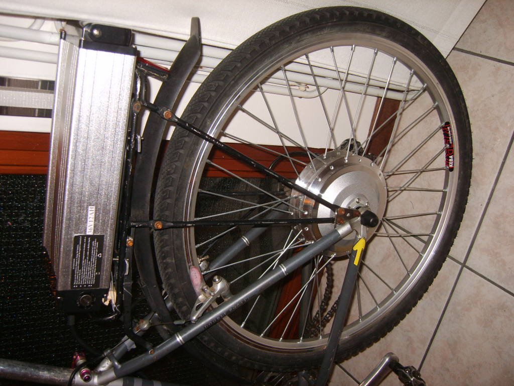

Inserito il - 15/03/2011 : 00:34:23  Mostra Profilo Invia a yena un Messaggio Privato
ecco fatto! domani la prova su strada!
