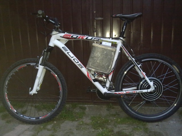

Inserito il - 26/04/2011 : 20:44:57  Mostra Profilo Invia a supermomo un Messaggio Privato
questi sono i progressi..
75,06 KB
manca da finire il coperchietto sopra e fare quello della parte inferiore che copre fili e centralina. il tutto è in resistente alluminio, inox e ricoperto da vetroresina che una volta che ho finito provvedero' a verniciare. pensero' al colore.
Intanto che ne dite? puo' andare?

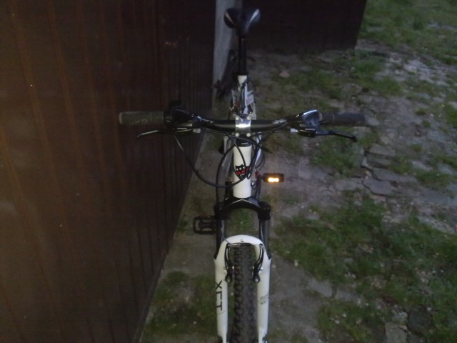

Inserito il - 26/04/2011 : 20:48:57  Mostra Profilo Invia a supermomo un Messaggio Privato
53,51 KB
notare le manopole originali, e switch invisivili, malettino quasi invisibile con pulsante cruise incorporato e lo "spessore" della bici stessa. Il pacco batterie è un 48V 15 Ah con bms incorporato.
Una volta rifinito credo che non la si noterà tanto.
