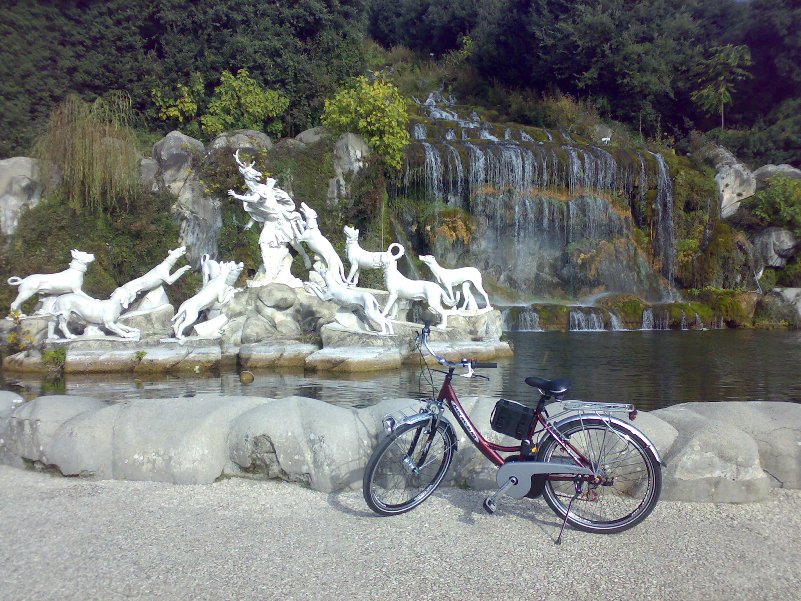

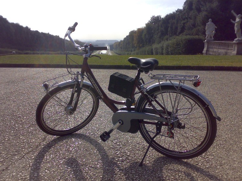

Finalmente questa mattina,dopo aver caricato la batteria per tutta la notte, sono uscito in sella alla mia MicroBike City 26" Full Optionals.
Ho percorso le vie della città di Caserta ,con grande agilità, molto osservato,per via di quella particolare rumorosità,
per poi entrare nel Parco della Reggia di Caserta fino a salire nei pressi della Fontana di Diana e Atteone.
Vedere Foto!!
Posso confermare che la Microbike ha:
1°Un'ottima componentistica .
2°Una buona ammortizazzione.
3°Un motore spedito,in salita la bici è salita in modo strepitoso.
4°Un suo fascino,tanto da non passare inosservata.
5° E' ben accessoriata.
6° Ha percorso un tragitto ,misto di pianura e di salite che si aggira attorno ai dieci km , riportandomi a casa con un mininimo di carica residua.
Ritengo sia poco per poter giudicare , secondo il costruttore ,occorrerà fare almeno 4-5 carica scarica prima di raggiungere l'autonomia ottimale.
6)Infine non va dimenticato il fatto che Microbike è molto vicina a noi clienti dimostrando competenza e grande disponibilità
VERAMENTE SONO MOLTO CONTENTO!!!!!
La userò più spesso e per ossigenarmi e per divincolarmi dai cumuli di immondizia che stazionano (ahimè)nelle strade della mia città.
Per qualsiasi informazione sono a disposizione dei forumisti.

Questa mattina ho riprovato la mia Microbike percorrendo su strada circa 20 km.
Riconfermo quanto già detto precedentemente:
E' grintosa in potenza tanto da meravigliare il mio biciclettaio,rivenditore di pedalec Italwin!!!
A giudizio di quest'ultimo, è ben fatta,interessante il motore con trascinamento a catena,a suo dire, è indice di tenuta meccanica nel tempo.
Il mio amico rivenditore di bici ha osservato ancora come la maggior parte dei componenti,tipo cambio, sella,faretto anteriore ecc siano di buona qualità .
Dopo averla provata e credetemi se ne intende, ha esclamato:
mai visto una bici con tale grinta ,ho superato anche i 30 km/ora.
Non so cosa altro dirvi....sono veramente soddisfatto
P.S. E' chiaro che io non sono in grado di darvi un vero giudizio tecnico,fatto con un linguaggio che non mi appartiene ,potrebbe Elle soltanto, e poi io non ho provato ancora la Flyer che voi tutti magnificate.
