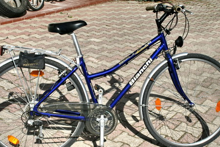

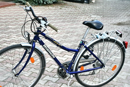

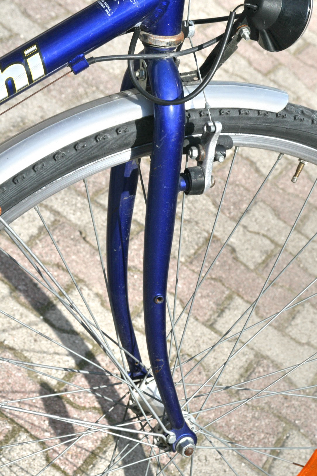

Inserito il - 10/04/2011 : 23:55:02  Mostra Profilo Invia a guggio8 un Messaggio Privato
1.
Allego le foto della mia bicicletta. La forcella credo sia di alluminio come il telaio.

sarò breve: kit posteriore vista la sottile forcella, se non hai salite un Nine Continent gearless o similari.. se hai salite un geared BPM o similari alimentato ad almeno 36V.
Le batterie sono un investimento ma se vai sul litio non te ne penti (quasi mai)

Inserito il - 11/04/2011 : 09:33:54  Mostra Profilo Invia a Barba 49 un Messaggio Privato
Ciao, i kit di trasformazione li puoi trovare qui: www.wheelkits.it per la marca Nine Continent, qui: www.alcedoitalia.it per i Bafang, qui: www.ecopolis-italia.com per i Crystalyte e altri che adesso mi sfuggono.
Li paghi un pò di più rispetto ad acquistarli su eBay o su siti cinesi, ma almeno hanno una garanzia reale e arrivano velocemente.
Per la messa in opera di questi kit basta un buon smanettone, dotato di un minimo di attrezzi, poi c'è sempre il Forum per i consigli.
Quella che si esaurisce è in effetti la batteria, che tra l'altro è il pezzo più costoso di un'elettrificazione... Le batterie al Piombo sono le meno costose, le più pesanti (il doppio di una Litio) e quelle che durano meno (200 cicli), quelle al Litio sono le più leggere e durano circa 500 cicli e le LiFePo4 pesano un pò di più delle Litio ma in teoria dovrebbero durare (se gestite bene) 1500 cicli. Non è che poi le devi buttare, ma perdono molta della capacità iniziale e l'autonomia della bici diminuisce notevolmente.
PS) Stavo guardando la forcella della tua bici ed ho notato tracce di ruggine... questo significa che è di acciaio e quindi può tranquillamente sopportare un motore di potenza 250-350W, ma niente di più secondo me.
