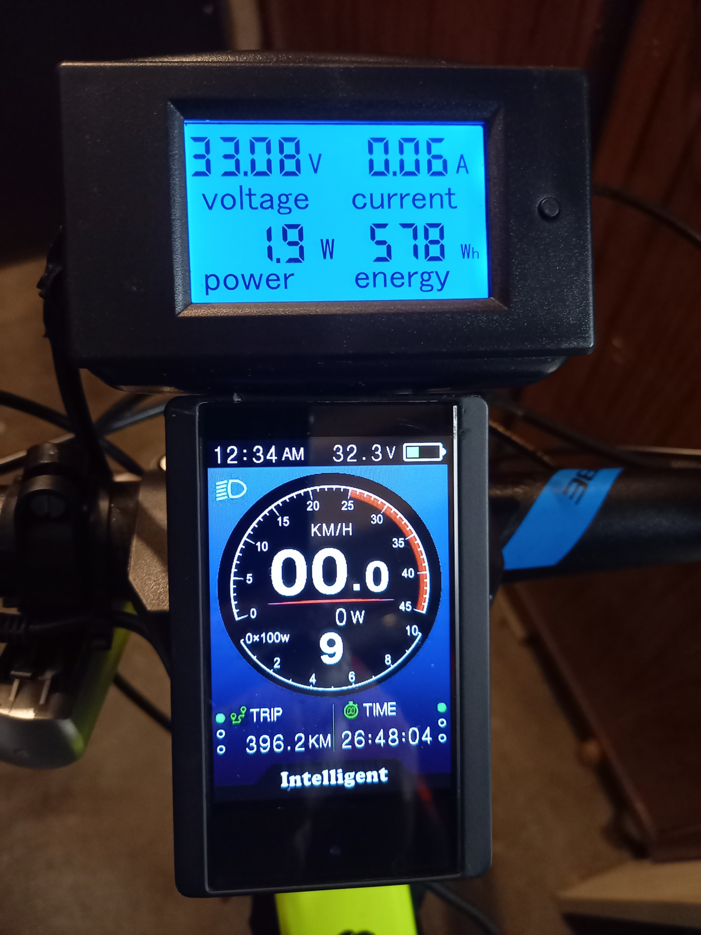

berna_48
726 Messaggi
Inserito il - 21/12/2021 : 16:46:06  Mostra Profilo  Rispondi Quotando
marco61 ha scritto:
Sul discorso autonomia c'è sempre qualcosa che non mi torna. Ho fatto 47 km. e, a bici ferma, sono ancora al 97%. Non è possibile che abbia consumato solo il 3%. Comunque è solo questione di capire come "ragiona" quel display, nei prossimi giorni ci capirò qualcosa in più.
Non sappiamo che display monti, comunque qualunque sia devi prendere atto che non sono attendibili riguardo l'indicazione dei consumi, perchè, come dice il barba, si basano sul livello di tensione e non sulla quantità di Wh consumati, in quest'ultimo caso se sai la capacità totale della tua batteria puoi capire quanta autonomia hai ancora.
Ti riporto la mia esperienza in proposito.
Ho una bici con un bafang bbs01, una batteria da 500Wh più un piccolo extender accroccato da me, un 10s1p, in teoria 36v 3 ampere.
In totale (sempre teorici) dovrei avere circa 600Wh di capacità totale (forse qualcosa più).
Ho montato un wattmetro (cinese) perchè ero curioso di sapere quanta autonomia hanno queste due batterie in parallelo.
Dopo un lungo giro, non importa i chilometri che possono variare in base al percorso, questo era il risultato
647,35 KB
I Wh consumati erano 578, la batteria non era completamente scarica, forse se avessi fatto qualche chilometro senza sfruttare troppo l'assistenza a 600Wh ci sarei arrivato, sarebbero 22Wh in più, praticamente un'inezia.
Se si osserva il display del bafang si può notare che il livelo di batteria segna circa 2 tacche su 5, e sono accese anche 2 tacche della batteria. Seguendo le indicazioni del display dovrei avere ancora 578/3*2=385Wh, magari.
Ormai la carica era agli sgoccioli. Ho provato a fare una salitella di una trentina di metri a livello 9, cioè massima potenza, facendomi portare dal motore, bene riusciva a dare sui 450w, però non ce la faceva ad arrivare in cima perchè il drop era abbastanza elevato che dai 32,3 volt scendeva sotto i 30 volt, che è il limite minimo di tensione che ho imposto alla centralina, e a circa metà salita staccava l'assistenza.
Anche se le tue batterie sono un pozzo senza fondo non puoi basarti per i consumi sulle indicazioni del display. Al limite, quando l'avrai prese in pratica, potrai arrivare a valutare approssimativamente quando sei agli sgoccioli guardando la tensione, come nel mio caso so che quando siamo sui 32 volt non c'è da scialare tanto, però non riesco a valutare quando sono a tre quarti o a metà batteria o anche meno.
Modificato da - berna_48 in data 21/12/2021 16:49:10
