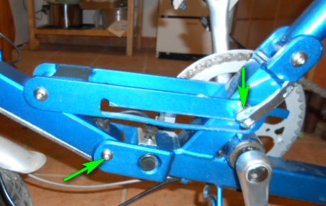

quanto ai video dopo li pubblico, ma sono orientativi perchè la versione su cui sono girati è differente, siccome per altri motivi mi sono trovato ad aprirla, ti spiego in foto-sintesi (non clorofilliana) la procedura.

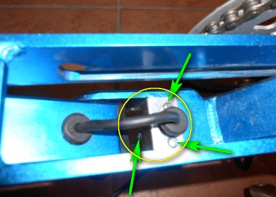

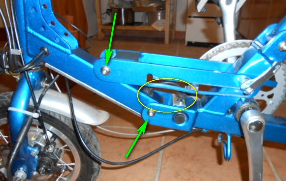

allentare e sfilare con chiavi a brugola i due perni indicati dalla freccia verde
attenzione a tenerla ferma quando sfili i perni perchè il cavo evidenziato dal cerchio giallo rimane a fare da collegamento fra i due pezzi ed è a rischio tiraggio
Una volta staccati i due pezzi svitare le 3 viti che tengono il tappo in lamierino
una volta aperto il coperchietto avrai da sfilare facilmente un connettorino a tre fili del pas, la batteria (i cui conettori sono protetti da termorestringente) ed è quasi fatta... nel senso che ti rimarrà l'impedimento della parte interna del connettore per la ricarica, è un lavoro "da carcerato" ma dovrebbe essere l'ultimo ostacolo all'estrazione della batteria.

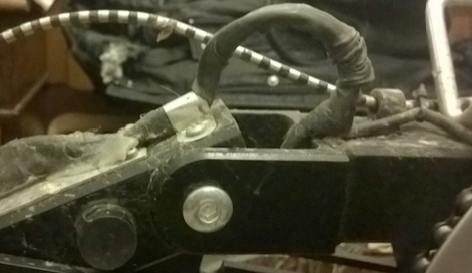

Questi sono i video pubblicati su youtube da un negoziante di Tel Aviv, sono relativi ad una versione con più di una differenza rispetto alla nostra tag, i sottotitoli sono in ebraico... ma l'audio originale è in inglese!
Rimozione batteria: nella versione del video il tappo in lamiera che libera la batteria è sul lato ruota posteriore, nella tag è quello del giunto centrale individuato nelle foto sopra
p.s.: elle se, come penso sia oculato fare, smonterai la batteria prima di ordinare la nuova, se puoi documenta tutto in foto

Edit al precedente messaggio con le foto:
per separare la bipetta in due tronconi, si possono allentare (e forse e la soluzione più semplice e veloce) anche questi due soli elementi

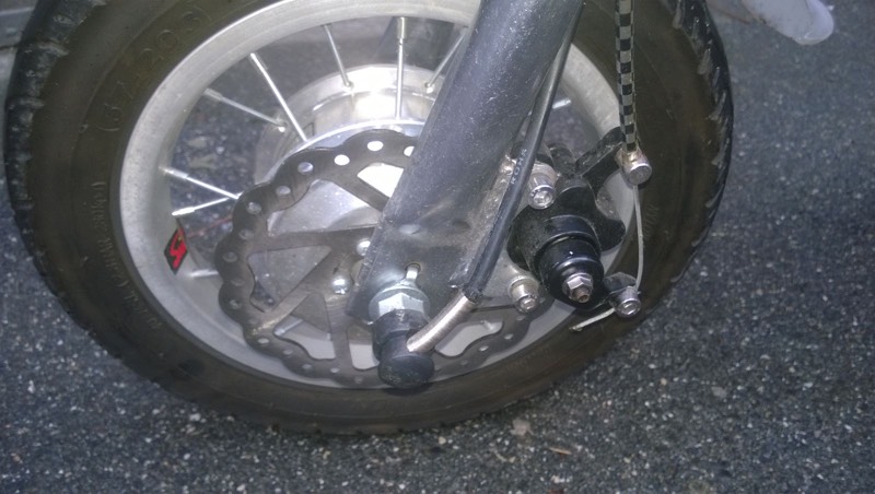

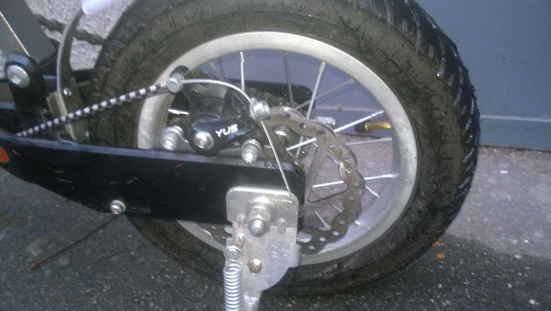

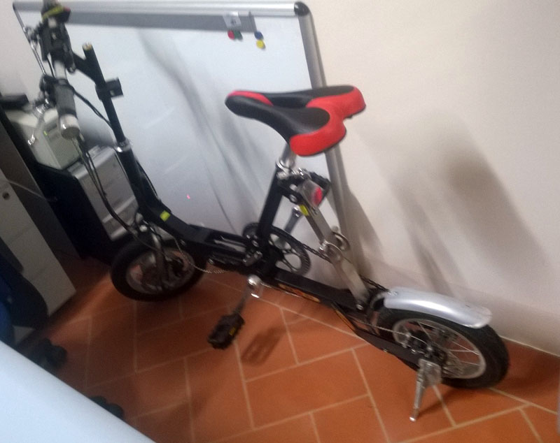

come alcuni sanno io posseggo da poco una BAOGL DELICACY o MINI VELO, unico rapporto, accelleratore sulla destra con on-off e 3 LED stato batteria.
Ha freni a disco sia davanti che dietro, motore 180 W e Batteria integrata da 24V- 6AH .
Caratteristica: SI avvia dopo 1 giro e mezzo dei pedali, se non si usa l'accelleratore il contributo è proporzionale allo sforzo, (segue i giri dei pedali ha un PAS)
Ma se si accellera rimane in movimento anche se non si pedala (?!)
Ma se si smette di pedalare e si lascia accelleratore stacca e riattacca solo dopo aver pedalato... Se si frena stacca ovviamente .
Un po' anomalo il comportamento ma QUASI legale..
Va considerato che non supera i 20KM ( sono arrivato a 22 pedalando) in città riesco a fare media dei 15KM calcolando marciapiedi e strisce...
DIcono pesi 14KG, non l'ho pesata ma la porto anche per le scale senza problemi...
Sono riuscito a metterlo in bauliera della Lada Niva senza piegarla...
Lo stesso in un ascensore standard, nella diagonale ci sta precisa...
Ottima per Casa lavoro ( letteralmente da dentro casa a dentro ufficio....

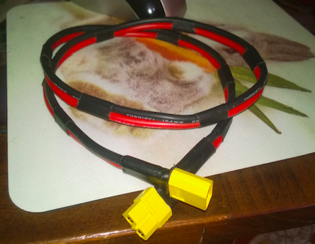

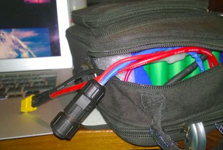

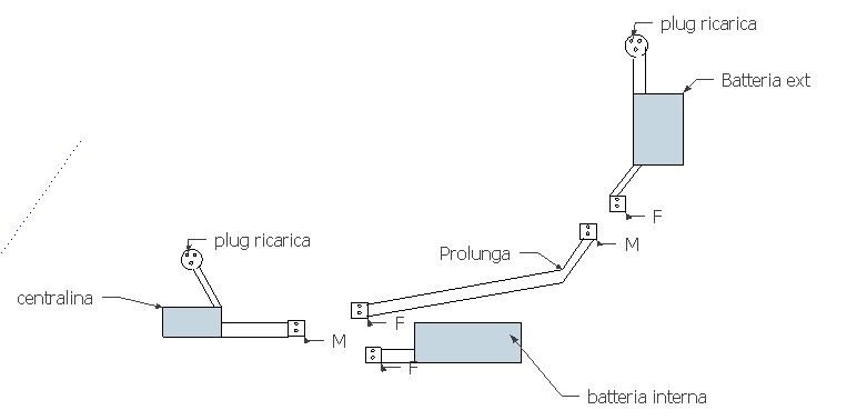

Insieme alla batteria mi faccio fornire 2 connettori XT60 maschi ( sono da 60A) e 3 connettori Femmine, con 80cm di cavo 12AWG silicone ( rosso e nero)
Sul pacco batterie faccio mettere 2 cavi di servizio derivati per connettere uno spinotto per la ricarica.
Cavo di prolunga tra batteria e connettore centralina.
265,35 KB

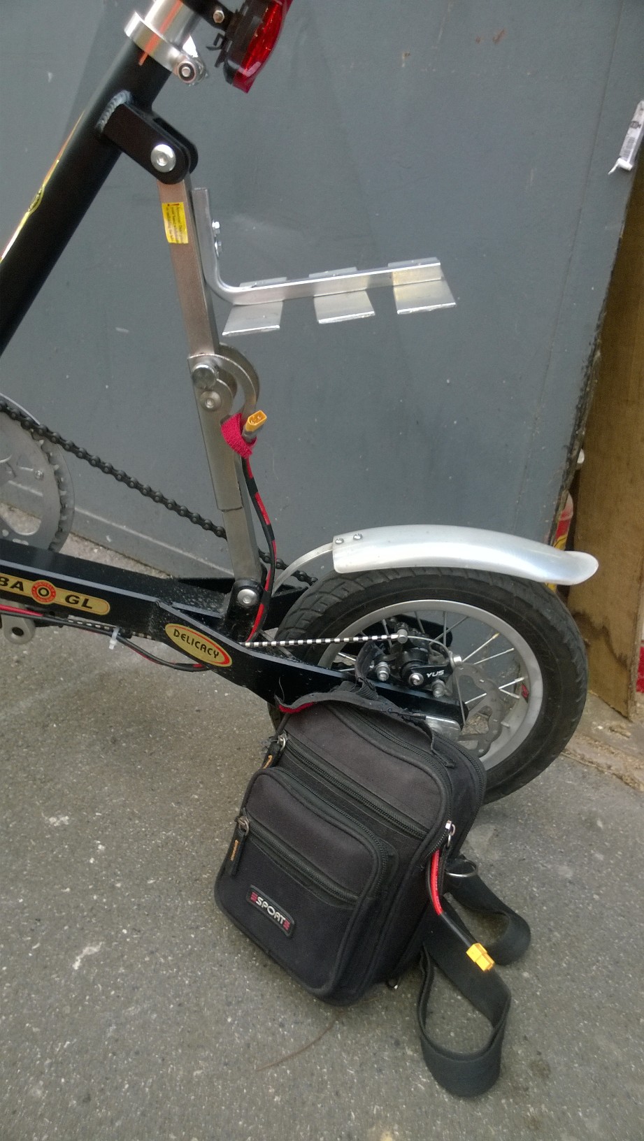

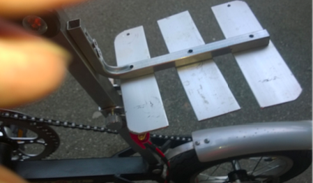

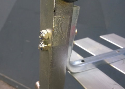

Realizzo un portapacchi con una L scatolata di quelle che si usano per appendere oggetti in garage... ci fisso con rivetti 3 spezzoni di piastra di alluminio a dimensione adatta al borsello e batteria
175,72 KB

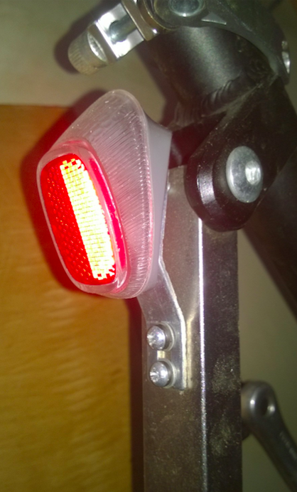

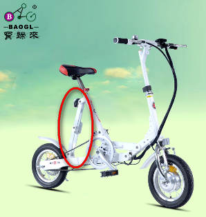

La TAg ( la mia BAOGL MINI VELO almeno) sulla barra pieghevole di supporto al canotto sella ha 2 fori per reggere il catarinfrangente,
437,67 KB
ma sono filettati e non passanti, non mi fido della tenuta e li allargo facendoli diventare M6 passanti, e uso dadi autobloccanti e bulloni acciaio inox
224,95 KB
Notare che il portapacchi è montato alla rovescia

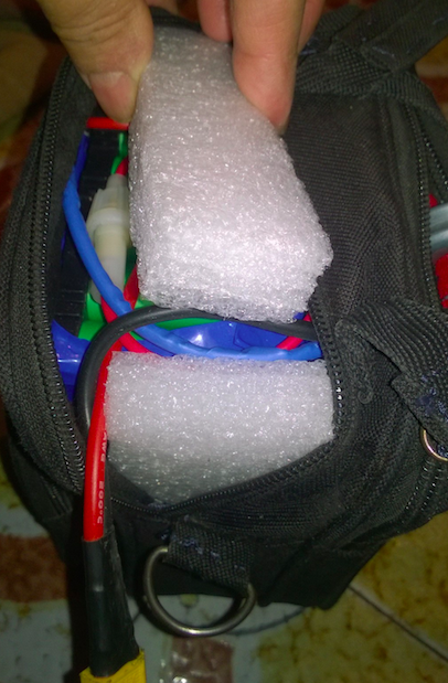

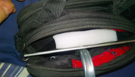

Dopo vari consigli opto per una soluzione particolare, invece di appoggiare la batteria sul portapacchi la metto appesa sotto, con un pezzo di spugna ne punto in cui tocca il piano di alluminio, cosi anche nei sobbalzi non urta contro un ciìorpo rigido con pericolo di danneggiare le saldature delle celle.
Metto un pezzo di spugna anche nella tasca che romane sotto, se cadesse la batteria è protetta su TUTTI i lati.
Il borsello ha 2 scomparti in uno, che rimane sotto c'è la batteria, nell'altro si infila la piastra che lo sorregge. Siccome la cerniera si chiude solo a metà toccando la staffa dall'altro lato cucio un pezzo ( era il blocco cellulare) con velcro che fa da chiusura.

Non ho connettore identico a quello del Caricabatterie e della TAG ( ma li ho ordinati)
Quindi uso un bipolare che avevo e ne metto uno volante sulla batteria ( rimane nel borsello quando non serve) ed uno lo faccio derivare da quello del CB, cosi intanto la carico, poi uniformo gli spinotti al tripolare in dotazione. ( Gx12 3 pin)
256,27 KB

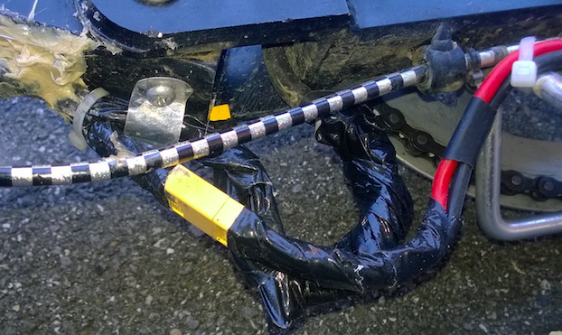

Io immaginavo che dalla batteria uscissro 4 cavi 2 di potenza per alimentare la centralina e 2 per la ricarica che vanno al connettore sul telaio.
Smonto comunque il pannellino sotto telaio, per avere chiaro ma basta togliere la guaina nella curva di piegatura e tagliare i cavi di sezione maggiore su cui mettere i connettori xt60 Maschio ( centralina) femmina lato batteria interna.
199,86 KB
523,9 KB
Lo scambio batteria avviene staccando un connettore e inserendo l'altro. Sto valutando anche un deviatore on-off-on a 6 poli.. Ma qualcuno lo ritiene poco affidabile considerate le tensioni. Io sono preoccupato del come posizionarlo e proteggerlo.

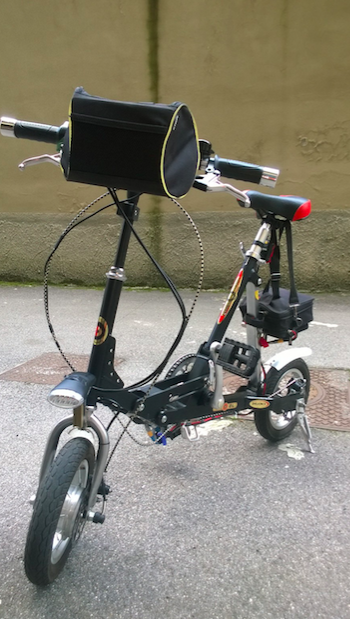

BICI IN ASSETTO da viaggio...
La tracolla la passo sotto sella ed uso come "cintura di sicurezza"
378,62 KB
