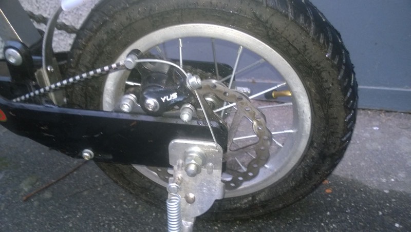

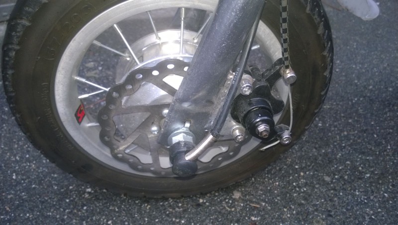

Aggiornamento... Vista e presa...
Bici marcata BAGL Minivelo ( made in China) usata pochissimo.
Effettivamente c'è un falso contatto sul pulsante di accensione... TENENDOLO PREMUTO la batteria dà carica FULL e poedalando si avvia il motore..
A parte quello non vedo altri problemi, gomme a posto freni pure stato generale nemmeno un graffio...
Se sulla fessura del pulsante rosso spruzzo un po' di disossidante rimane acceso per un po' poi si spegne... ( l'umidità fa contatto ... )
Ho notato delle piccole viti aspetto consigli ( e cerco info) su come smontare ma mi sembra che dentro dovrei trovare solo il pulsante i led ed il cavo dell'acceleratore..
Non ha marce fisiche almeno non trovo leve... molto semplice... solo pulsante accensione e manopola accelleratore ( ma solo se si pedala... quindi a norma.
Direi che sono abbastanza sicuro di aver fatto un affare... 180 euri. ( 1 euro a WATT)

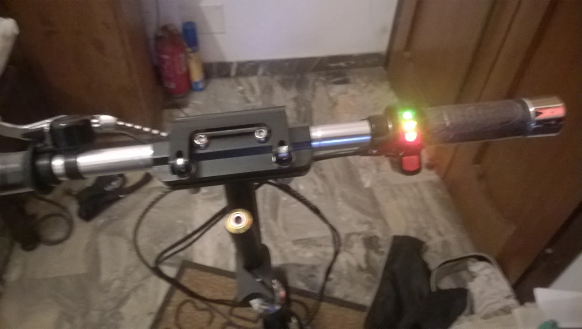

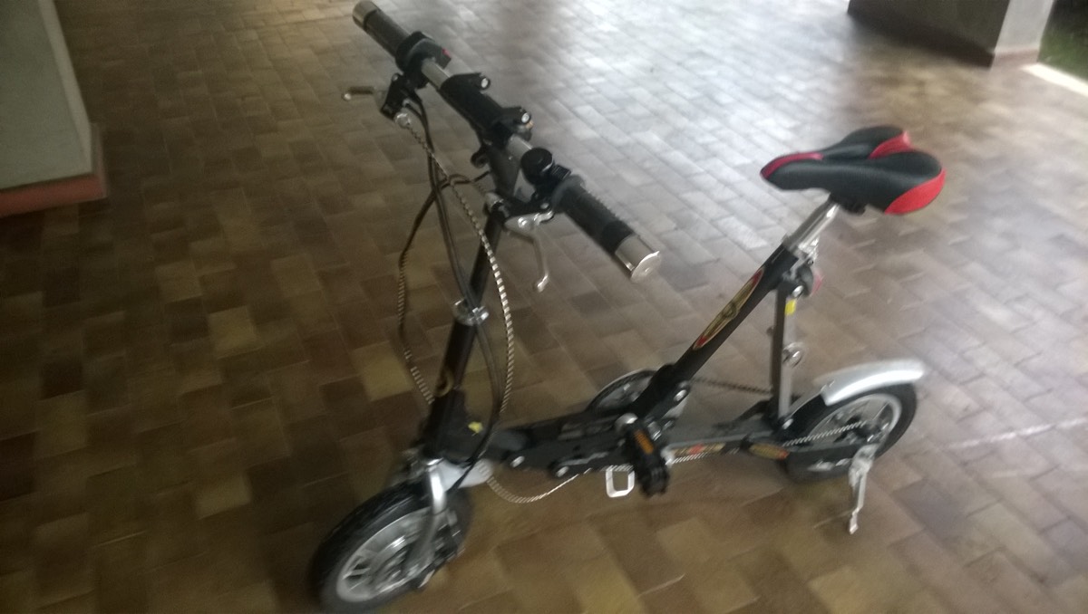

Inserito il - 09/01/2016 : 18:21:55  Mostra Profilo  Rispondi Quotando
Il pulsante non rimane "cliccato, ma con un semplice elastico rimane acceso e se lo tolgo ho un antifurto elementare...)
Piccolo test sulla ciclabile: 3KM:
Non è una scalatrice... ma ho salito la rampa del garage pedalando senza fermarmi,
Non è nemmeno velocista la danno per 20KMH e 20 KM autonomia ( 6000mAH)
è stabile, ruote piccole ma larghe, frena benissimo,
si avvia pedalando ( circa 6kmH ) e si ferma se freno...
MA.... accelerando poi viaggia anche a pedali fermi...è palesemente modello americano ( in presenza di vigili meglio pedalare lo stesso!)
Mentre è sotto sforzo rimane acceso solo led rosso. ma se si aiuta realmente pedalando la batteria ringrazia e si accende anche arancio ( minore consumo presumo)
Dopo 3KM batteria rimasta su FULL ( ha solo verde full, arancio metà e rosso scarica)
Leggera da portare sulle scale anche senza chiuderla.... poco ingombrante da tenere in ufficio...
Sono soddisfatto....

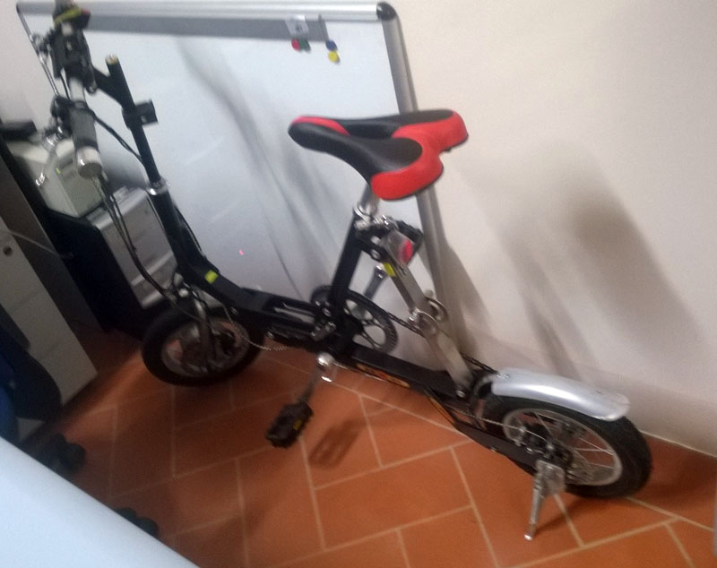

Inserito il - 11/01/2016 : 09:53:25  Mostra Profilo  Rispondi Quotando
Stamani primo test reale... CAsa Ufficio attraversando centro storico (circa 2,5 km)
A piedi sono 30 minuti, in auto 10 - girandogli intorno- se non c'è traffico poi altri 7-8 a piedi dal parcheggio sempre distante..
Da Garage a ufficio 9 minuti... e senza affaticarsi... OTTIMO
Inoltre leggera da portare su in ufficio anche in ascensore
L'assenza del collega mi offre spazio abbondante, senza piegarla...

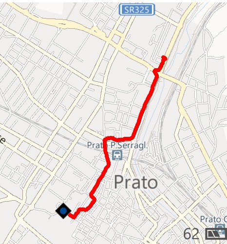

Aggiorno il post con piccoli dati sulle prestazioni...
La mia BIPA di fatto non è una BIPA vera, ma un incrocio con un monopattino... ma realmente azzeccata per l'uso che ne faccio: casa lavoro in barba al traffico congestionato delle ore di punta.
LA mini Velo BAOGL, simile alla TAG egolite, ha come limiti il fatto di essere monomarcia ( le recenti Velomini americane hanno 3 rapporti)
Il che in pianura rende inutile e quasi impossibile la pedalata... occorrerebbe girare veramente simbolicamente i pedali.
La batteria da 6AH ( ignoro anche lo stato essendo usata, quindi il giudizio non è su una batteria al massimo) garantisce nel mio caso un paio di giornate di uso casa-lavoro ( 8KM) prima di ricaricere...con led sul giallo a volte ancora sul verde.
Riesce anche a farne 3, rimanendo sul fgiallo, evito di portarla al rosso.
L'autonomia dichiarata sembrerebbe 19-20KM cosi come la velocità 20KMH.
Io ho fatto un paio di tracciati del mio percorso una andata ed un ritorno di 2KM cadauno. usando l'app Cycle TRacks GPS per WInphone.. ottenendo risultati tutto sommato, per me, accettabili.
PIanura, con qualche marciapiedi e strade ZTL in pietra scolpita... non il max.. per una BIPA con ruote da 12"
distanza. 2,0KM
dislivello 21m
tempo trascorso 8:27
tempo fermato: 0:30"
velocità media 14,2 kph
velocità spostamento 15,1 kph
velocita max 22 kph
La media di 15 in movimento considerando il percorso che prevede fermate e ripartenze per salite e discese da marciapiedi eattraversamenti pedonali per mè è accettabile...
riesco a fare il percorso da interno casa a interno ufficio in 10min max....
MA confesso che l'idea di una BIPA per passeggiate fuori porta già mi tenta...
Un po' l'età ( 58) un po' lo scarsissimo allenamento non fanno di me un ciclista ( nel senso sportivo) ma muovermi in bici con uno sforzo sopportabile, facendo percorsi altrimenti impossibili mi stimola...
QUindi leggo con attenzione i post sulle BIPA da "escursioni" in attesa di poter in futuro affiancare alla MInibike una BIPA da "fuoriporta"
