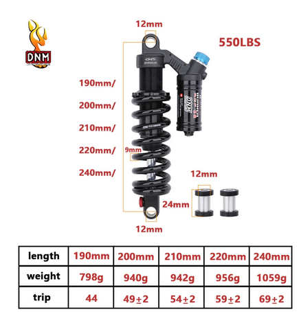

Sulla mtb avevo problemi di ammortizzatore, mi è partito definitivamente, farlo revisionare costa più di 150€, mi sono preso un dmn burner rpc2s, un ammo a molla cinese, per i miei usi più che sufficente, almeno se scoppia si va a casa ugualmente, non come quelli ad aria che si abbassa la bici e non puoi pedalare... arrivato e montato ieri, preso su amazon a 190€, su aliexpress risparmiavo ma per il capodanno cinese fino a fine febbraio non se ne parla.. e poi con la dogana probabilmente sono solo 20-30 euro in meno..

L'anno da quelpoco che ho potuto provare funziona benissimo... ha 2 regolazioni una della compressione e una del ritorno e funzionano benissimo, al contrario di molti ammo ad aria in cui non si capisce bene cosa è cambiato, qui girndo le rotelline vedi e senti benissimo la differenza... ovvio poi dipende la durata nel lungo termine...
