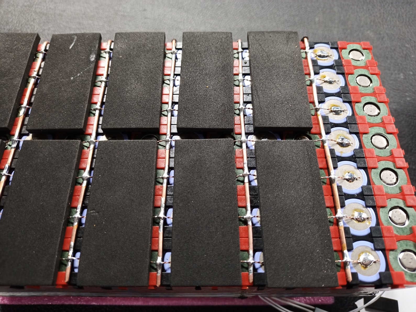

potresti usare il filo di rame io usato 2mm,poi celle stagnato con i cavo più sottile .

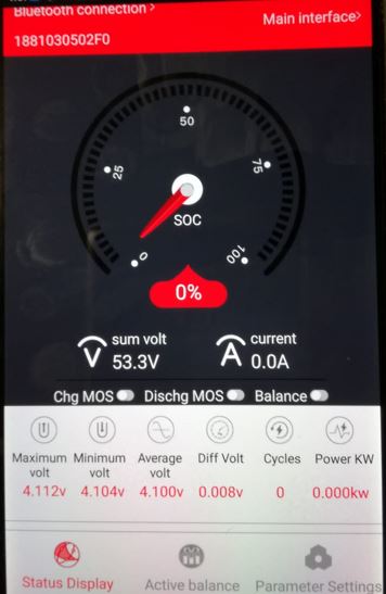

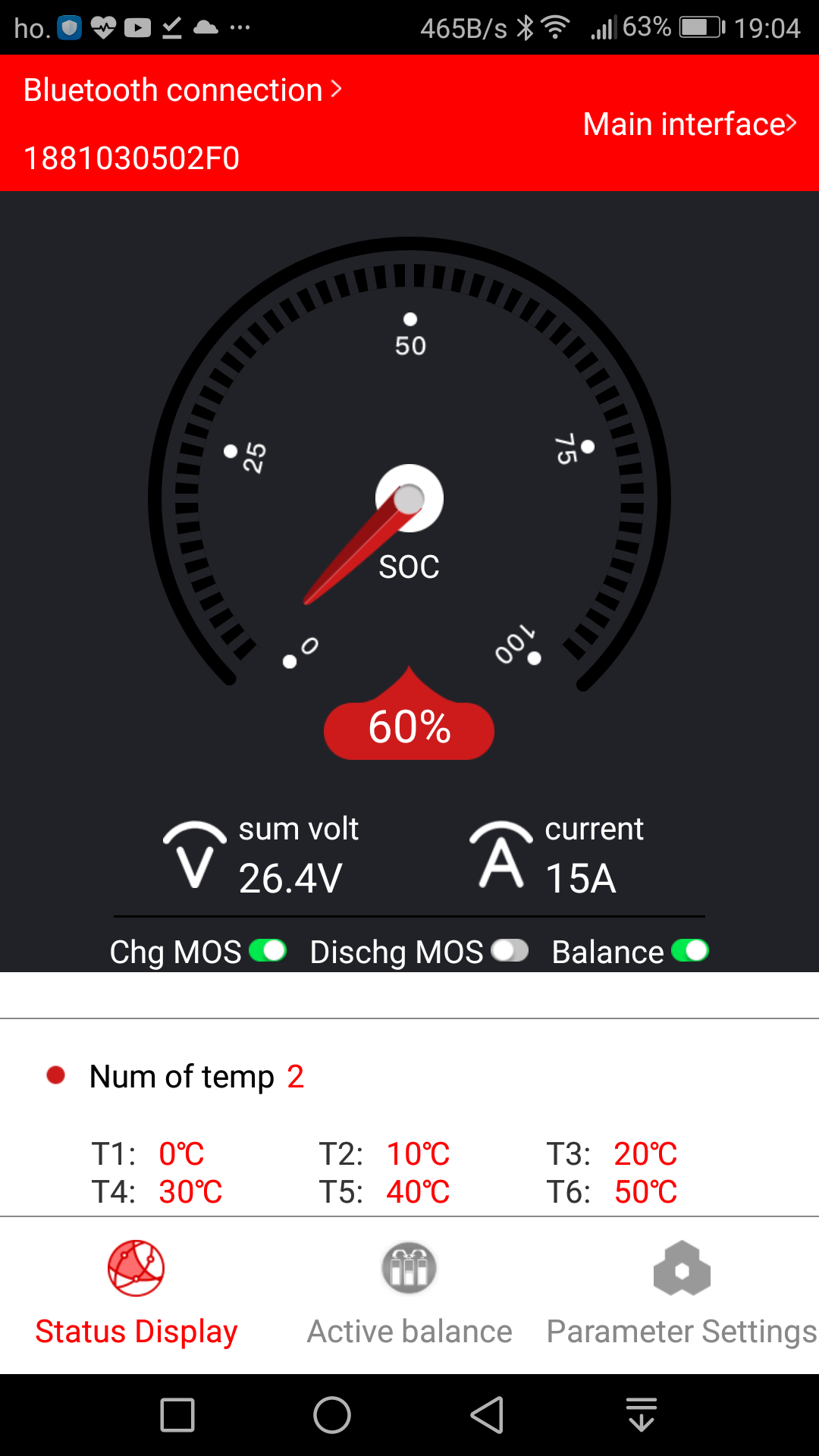

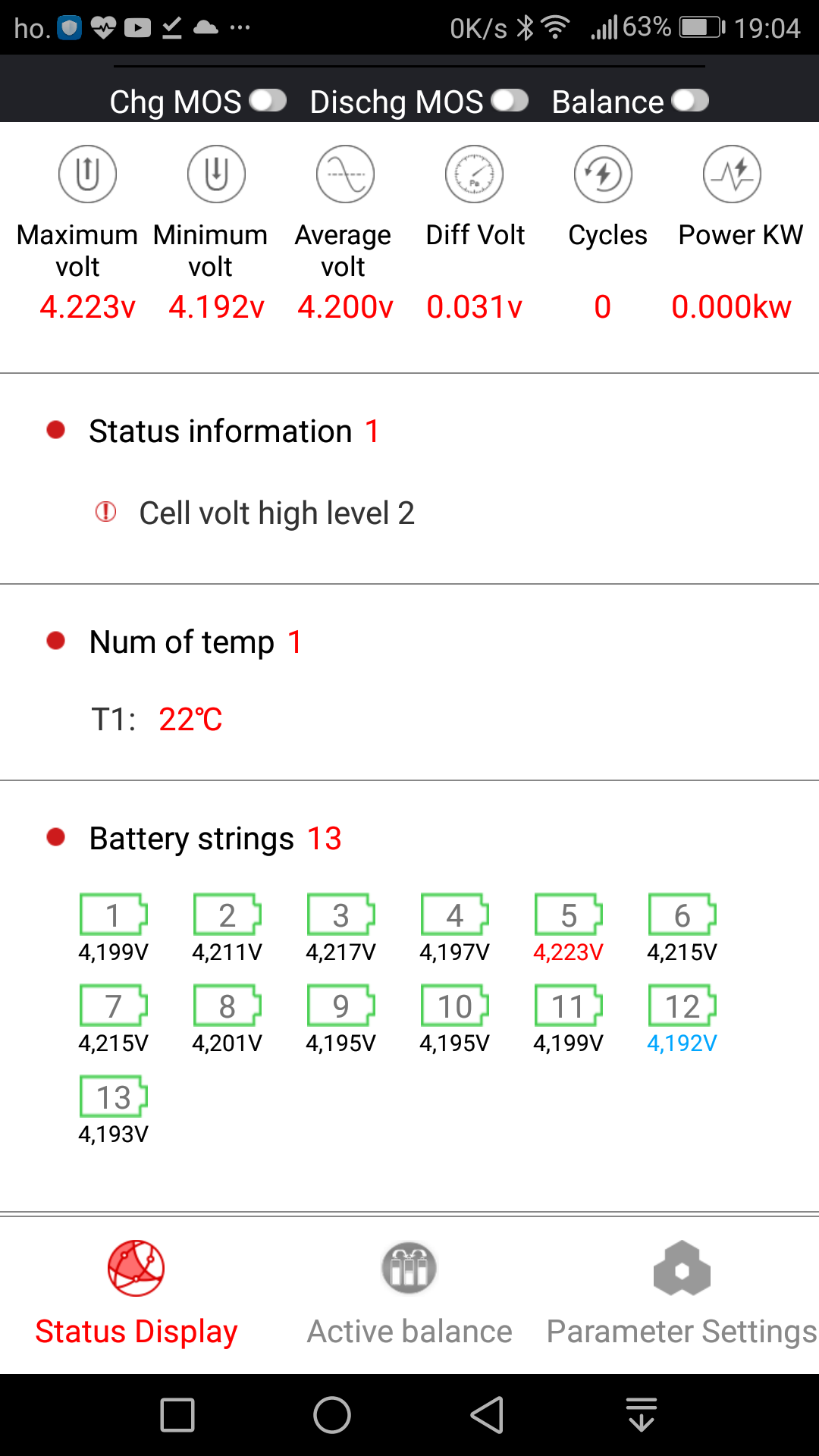

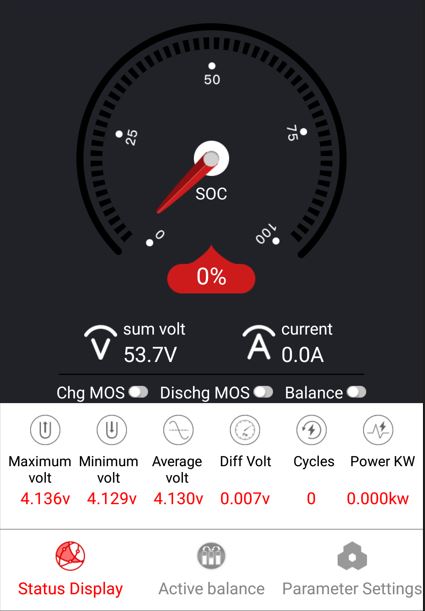

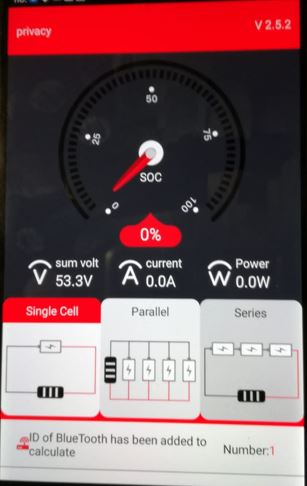

"problemino...." non sulla costruzione ma, nella visualizzazione dei parametri della app nello smartphone
in pratica viene rilevata la tensione, l'equalizzatore bilancia sia in tensione che in ah. almeno così avrei capito..
ma non riesco a visualizzare la percentuale di autonomia l'amperaggio e il consumo in watts ...
nessuno che ci capisca come settarlo?

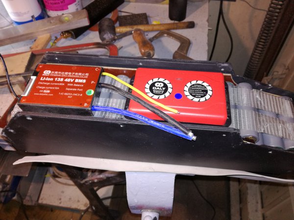

scusa ma alla fine dei due bms quale hai preso?
burbo
120 Messaggi
Inserito il - 20/02/2023 : 10:32:29  Mostra Profilo  Rispondi Quotando
questo..

E come fa il bms a sapere che batteria ha sotto? per calcolare quello che vuoi credo che tu devi dirglielo in qualche modo, altrimenti come fa a dirti l'autonomia ecc? ci deve essere un munù in cui immetti la capacità della batteria...

Inserito il - 20/02/2023 : 20:54:48  Mostra Profilo  Rispondi Quotando

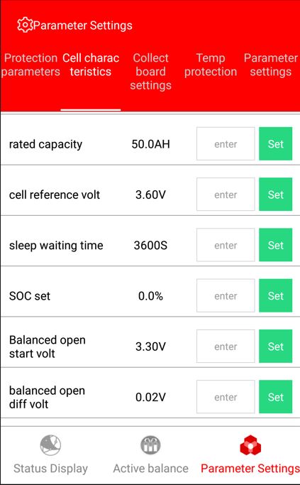

nella app della daly c'è questa finestra.. dove si possono agire
su diverse impostazioni , voltaggio max /minimo temperatura max/min.
amperaggio tot. ecc ecc
inoltre, c'è anche la possibilità di modificare la percentuale di carica della batteria, ma
non lo accetta è l'unico parametro che non riesco ad inserire" sarebbe il soc set"
