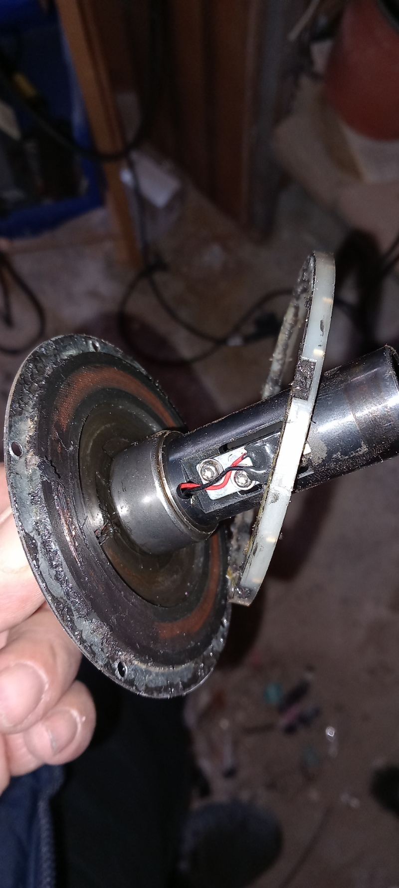

Parte prima il problema :
Il sensore di sforzo della mia mountain bike non va più! È un problema comune del tsdz2, e quando succede occorre sostituire interamente il torsimetro che ha un costo non indifferente, circa €120 con Iva e dogana. Probabilmente se il motore è vecchio conviene prenderne uno nuovo che costa circa €280. Nel mio caso però la rottura è coincisa con il forzato cambio dell'ammortizzatore per altri 180 euro e prima di Natale mi ero costruito una gravel, spendendo altri €1000. Quindi sinceramente spendere adesso altri €280 mi scoccia un po'. Così ho deciso di fare un tentativo, se tutto va bene avrò speso poco più di 30 euro, se non funziona fra un mesetto motore nuovo...
L'idea:

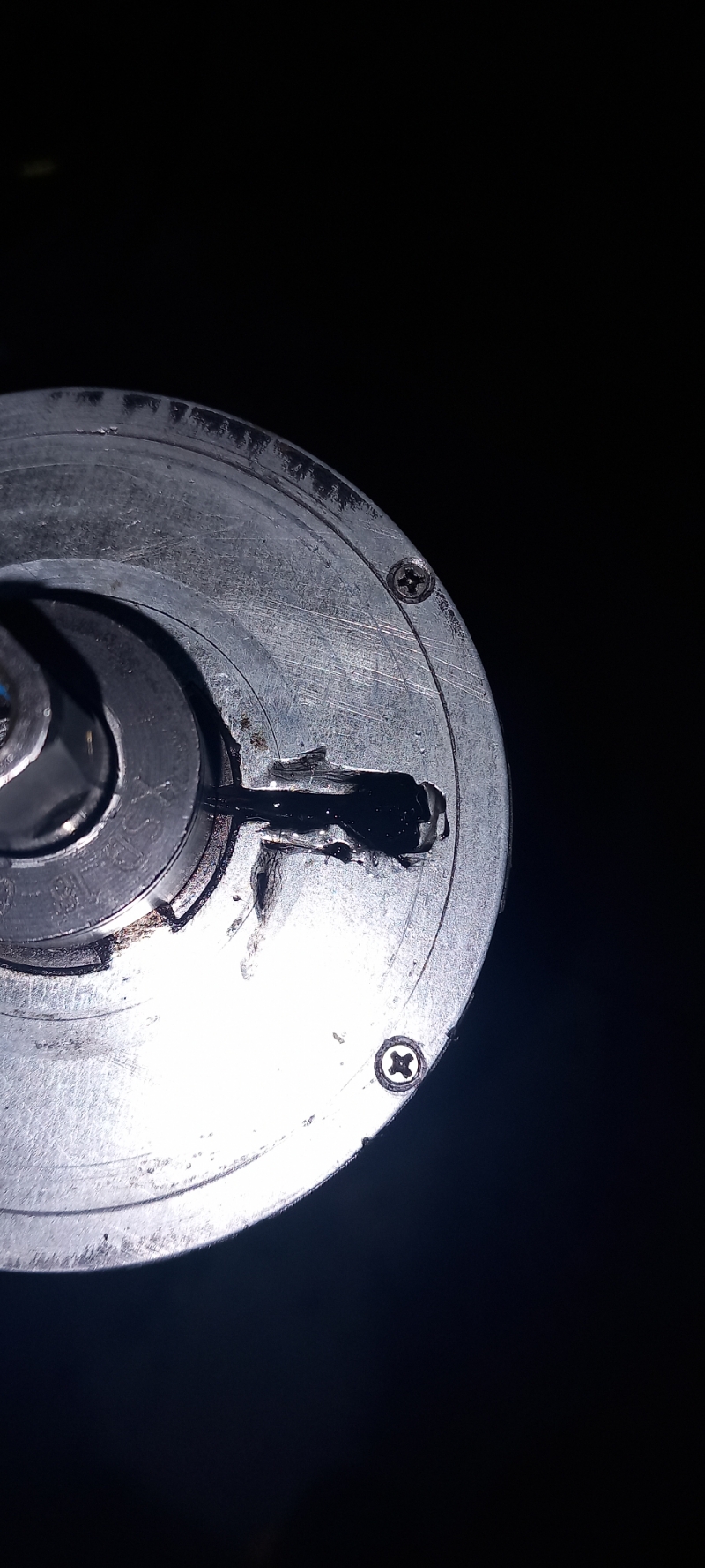

Il torsimetro è abbastanza caro perché comprende l'intero albero dei pedali, due bobine, cuscinetto eccetera. Ho però notato che la bobina interna è in vendita a meno di 10 euro. L'idea che mi è venuta quindi è di comperare due bobine e sostituirle su un vecchio torsimetro. La prima cosa da fare è smontare le piccole viti che tengono l'anello in plastica del pas. Successivamente, con una pistola ad aria calda l'anello magnetico si stacca agevolmente dalla piastra di ferro.
771,31 KB

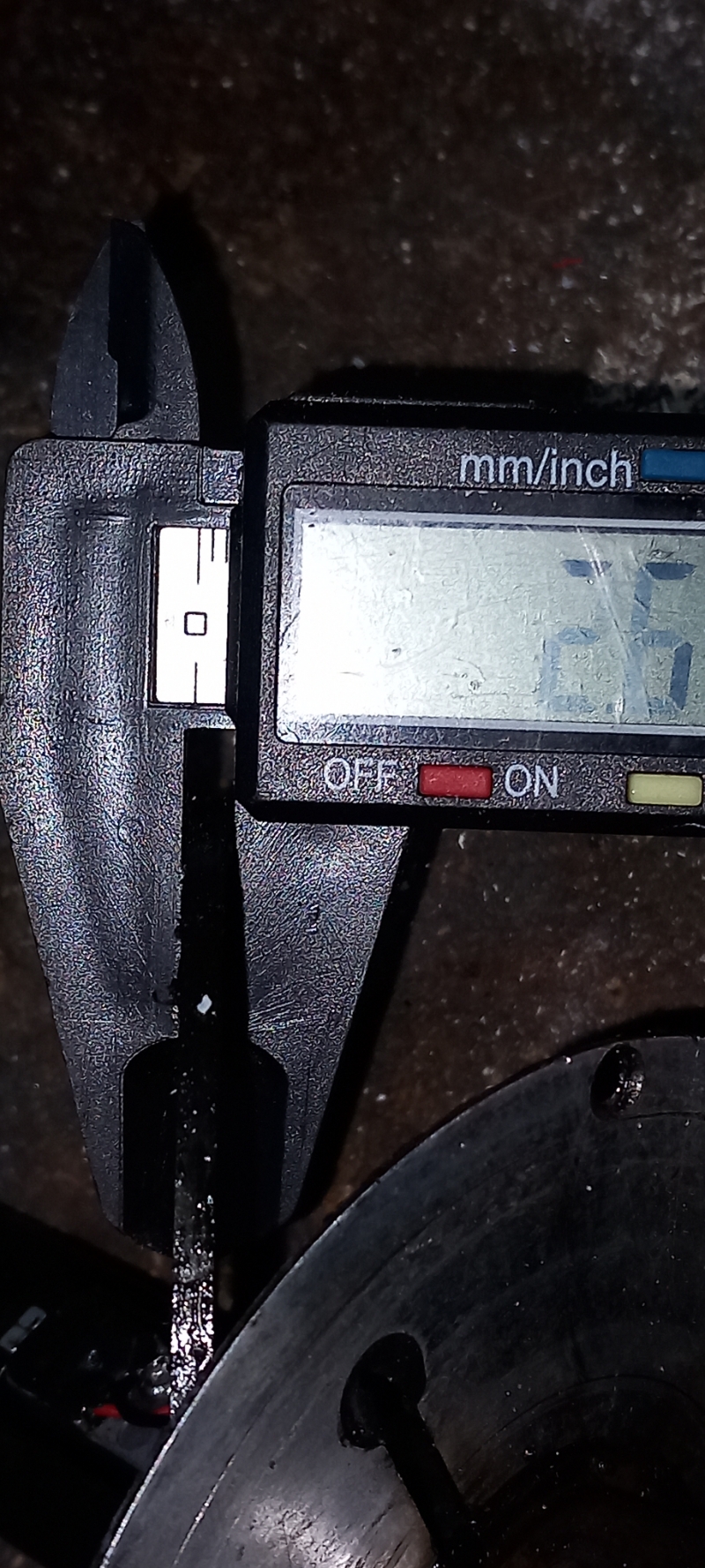

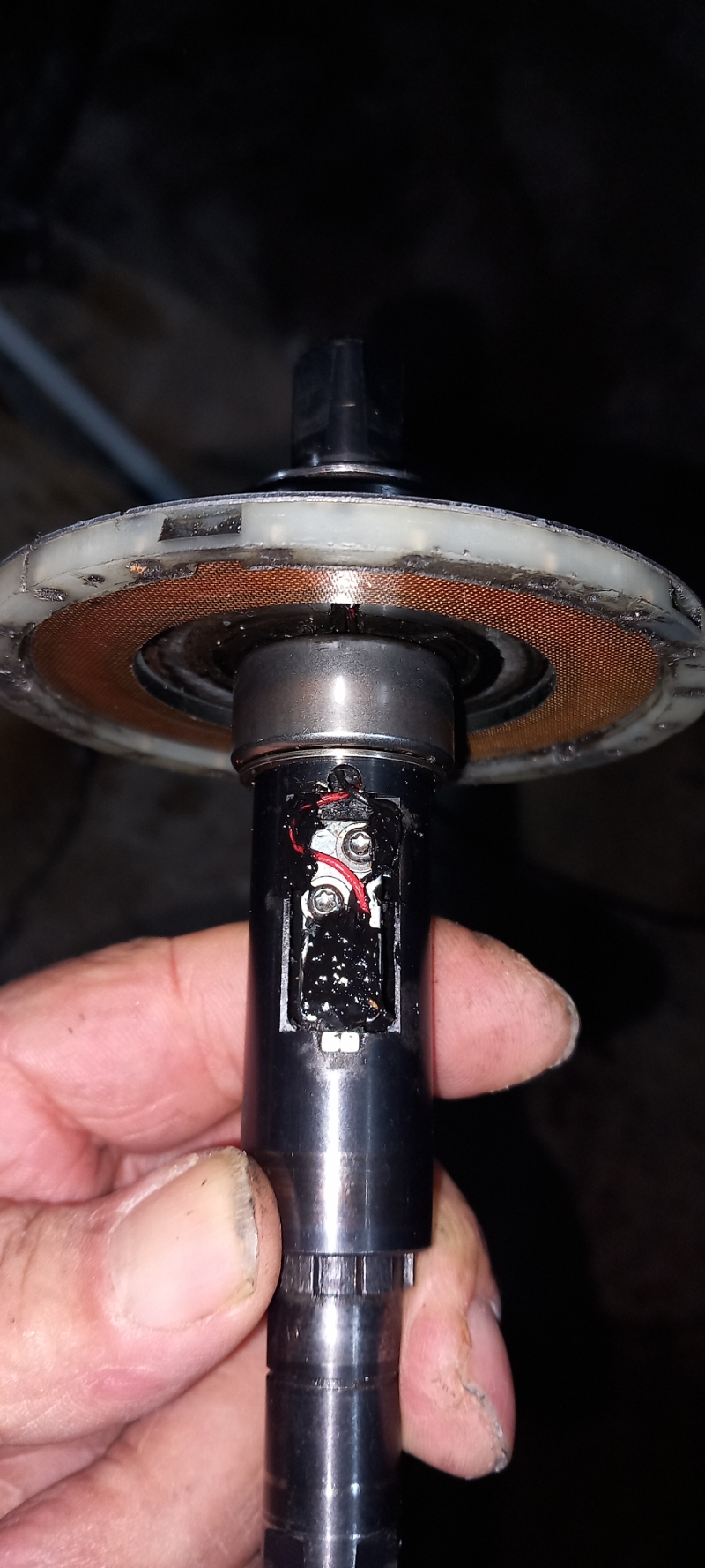

830,58 KB successivamente si prendono i due anelli, uno dei due va modificato per incollarlo al vecchio torsimetro. Innanzitutto vanno tolti i due fermi in acciaio. Ho provato nel vecchio anello a forzarli con le pinze ma si rompe tutto. Poi ho provato a consumarli con la mola e... il calore li stacca perfettamente in pochi secondi!
731,92 KB
726,56 KB

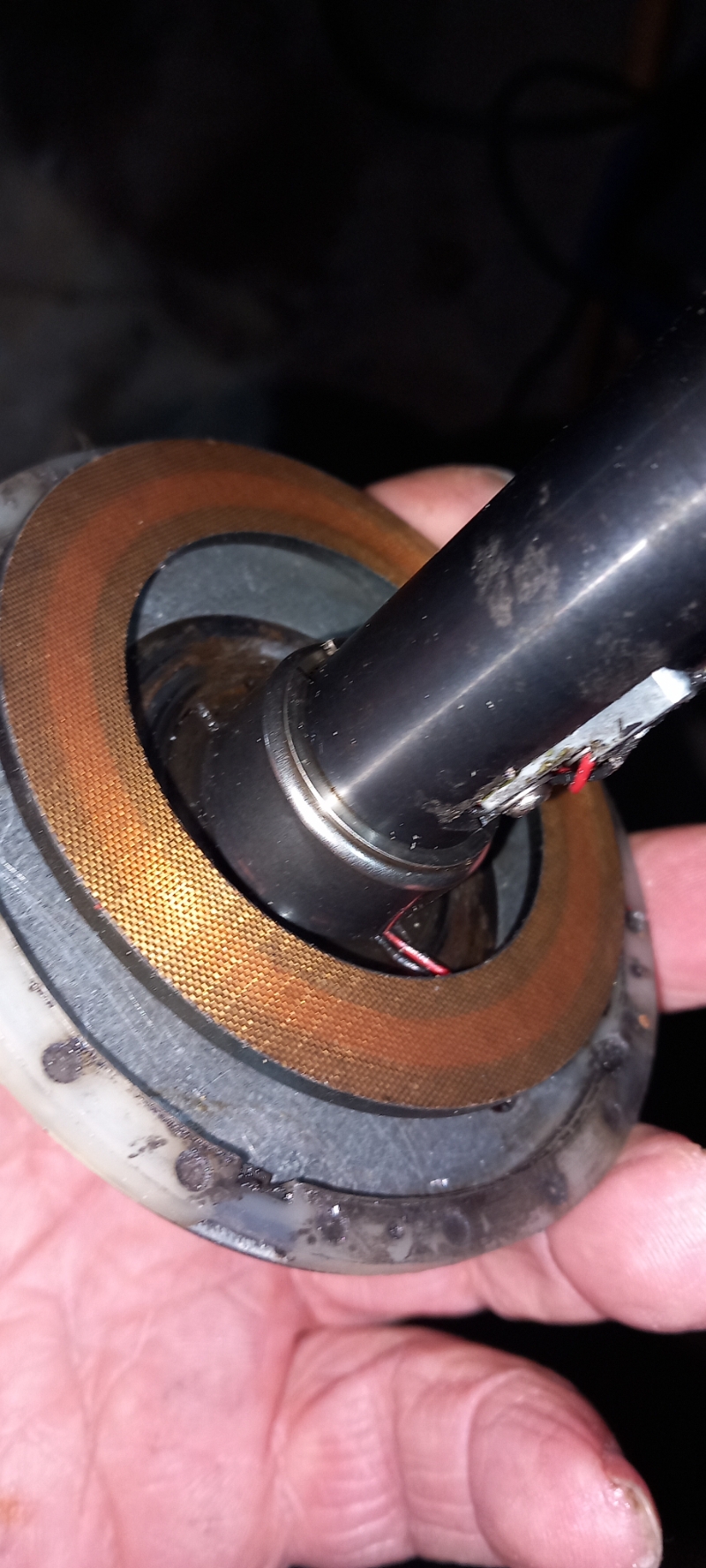

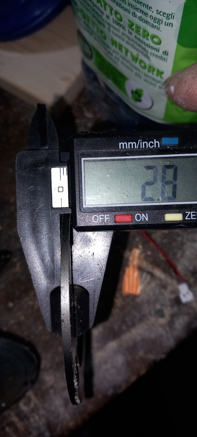

Poi ho misurato lo spessore del vecchio disco che era attaccato al piatto in ferro del torsimetro e ho confrontato la misura con il nuovo. Il nuovo come vedete dalle foto è leggermente più spesso perché ha dietro una pellicola che va tolta.
919,98 KB
840,68 KB
185,07 KB

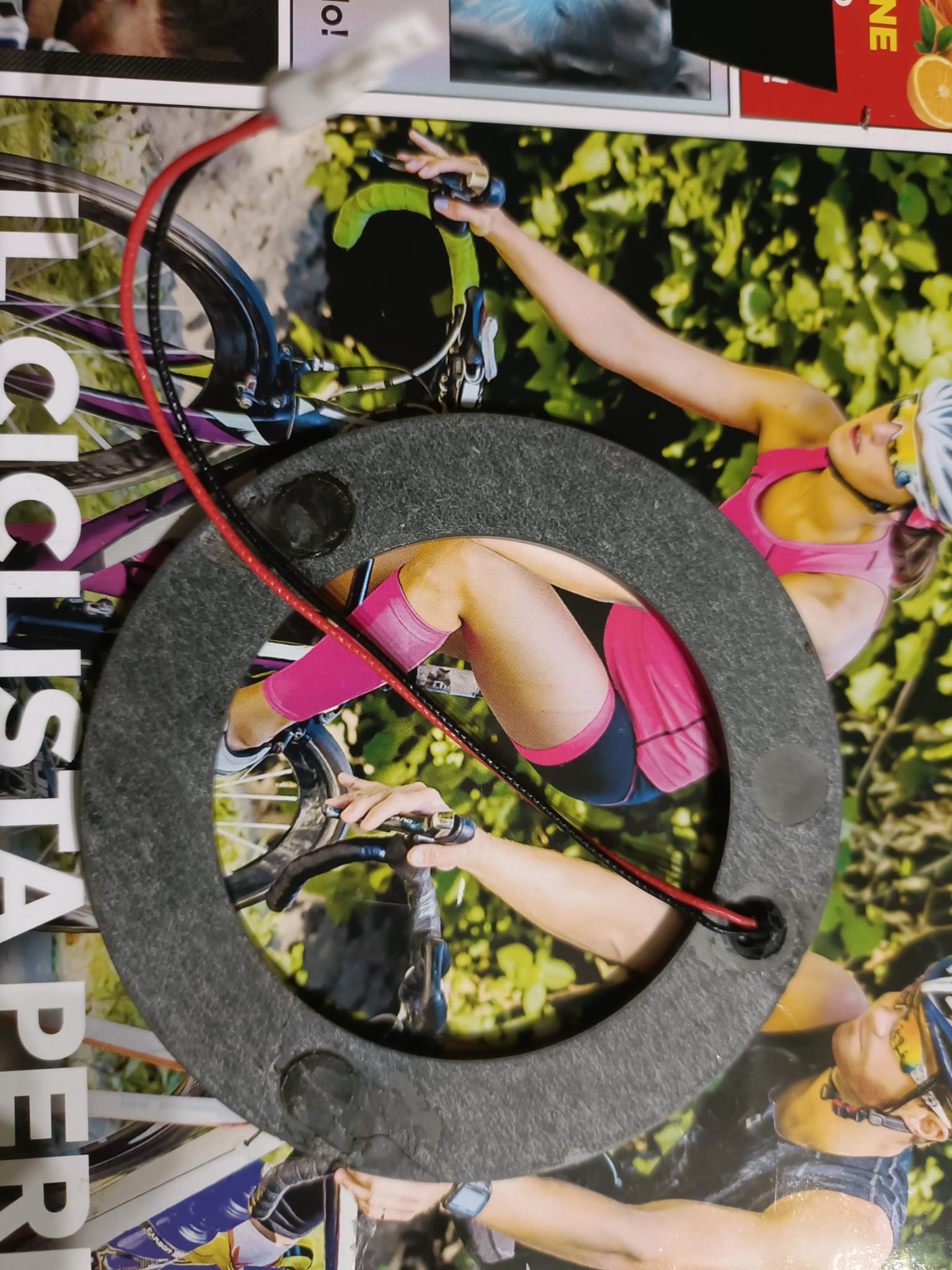

Va poi rotto con delicatezza il tubicino nero che protegge l'uscita dei 2 fili, non ho foto purtroppo. Poi semplicemente si rimonta l'anello del pas e si incolla la bobina al piatto in ferro.
801,01 KB

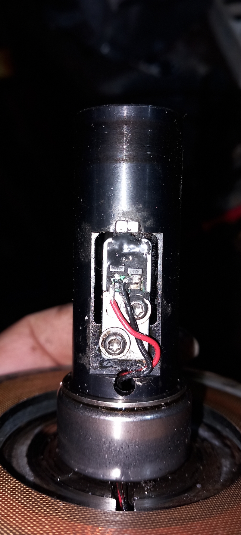

Problemi: ovviamente i due fili che escono dalla bobina vanno collegati al sensore del torsimetro. Sinceramente volevo semplicemente saldarli nei fili vecchi ma appena sono andato a muovere i due fili si sono staccati dal sensore. Siccome la saldatura è piccola come una capocchia di spillo, ho provato a saldarli ma secondo me la probabilità che funzioni è molto bassa purtroppo. Ho rimesso un po' di silicone nero sopra le saldature e nei prossimi giorni vi faccio sapere qual è il risultato....
777,29 KB
778,21 KB
718,35 KB

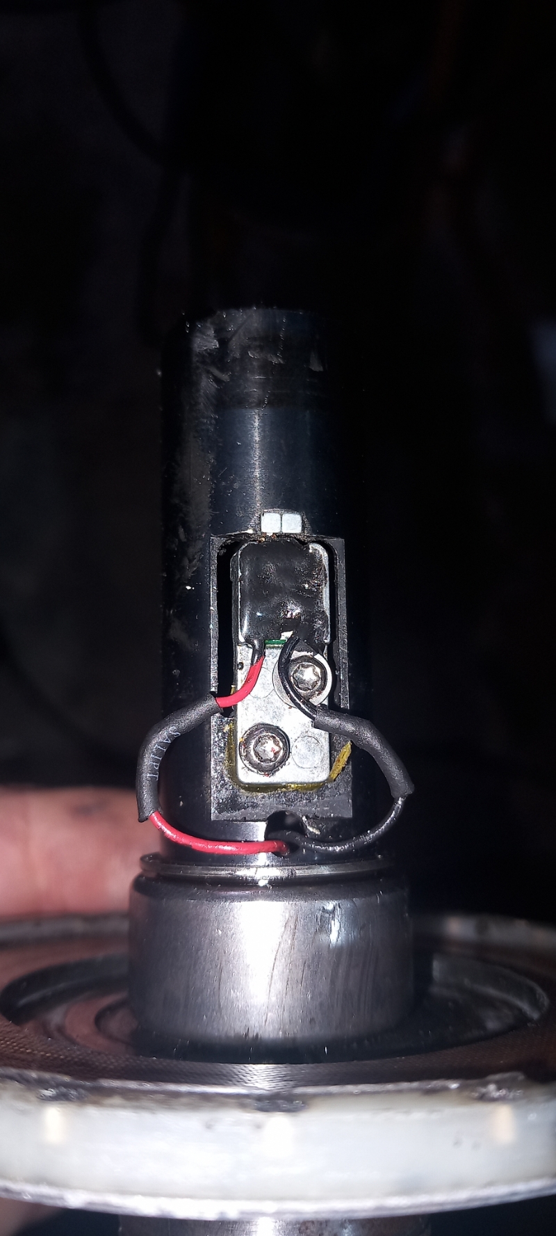

Niente, ho provato:
- a torsimetro totalmente staccato errore 2
- torsimetro con solo l'anello interno, nessun errore, appena si avvicina il torsimetro con albero si spegne si riaccende e si ottiene errore 2.
- poi siccome i torsimetri rotti ne ho 2 ho cambiato la piastrina col sensore di hall , ma non è colpa delle saldature come pensavo perché anche con questa che è integra, sempre errore 2.. a questo punto mi viene da pensare che le 2 bobine anche se apparentemente identiche non sono uguali, magari hanno avvolgimenti diversi e la centralina sente che c'è qualcosa che non va...
Va bè pazienza per qualche mese vado solo di gravel e poi cambio tutto il motore che comunque ha già dato in 4 anni...

Bravo per l'idea e l'impegno, nemmeno immaginagvo che con una semplice pistola ad aria calda si scollassero quei componenti, ero convinto si trattasse di una qualche resina epossidica sinceramente, buono a sapersi comunque !
come ha detto chri però i fili solo a toccarli ti si sono staccati dal pcb dell'hall e deduco da qua che probabilmente il problema dell'e02 fosse dovuto inizialmente a quello piuttosto che le bobine, pur a risaldare hai avuto stesso problema quindi il sospetto si intensifica ! (saldatore punta grossa ?)

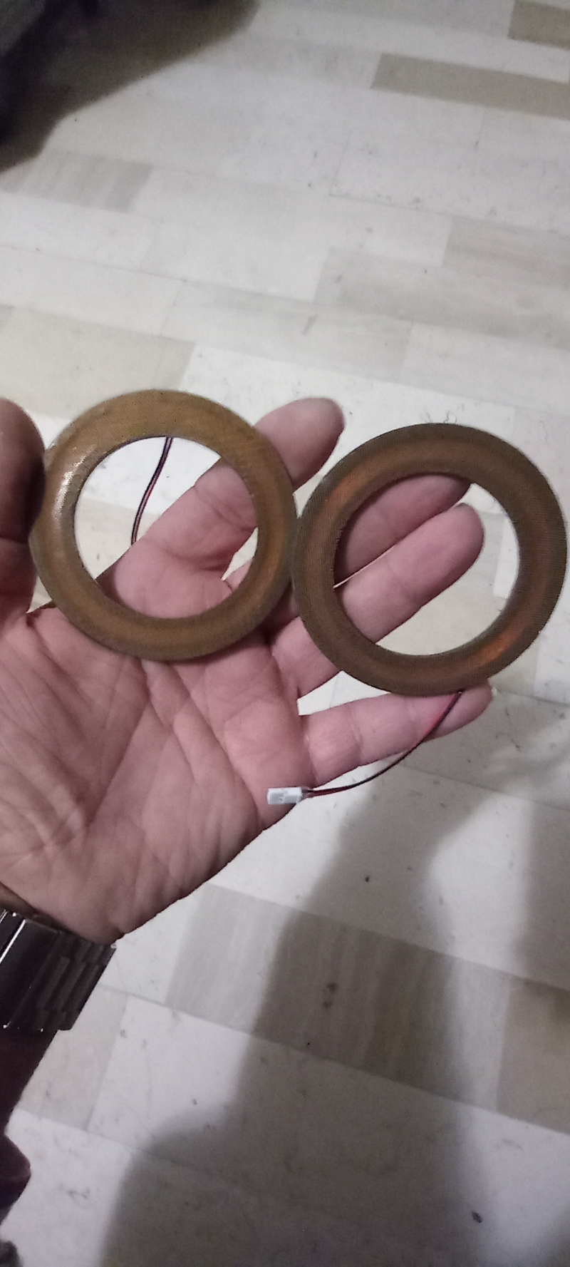

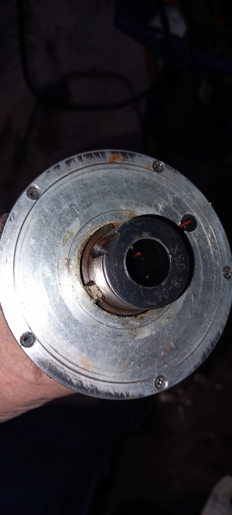

Vi aggiorno sul tentativo recupero torsiometro, fortunatamente sono arrivate le bobine senza dazi doganali, per togliere i due spessori ho usato la mola come suggerito da Andrea e funziona perfettamente, non ho avuto difficoltà nemmeno a togliere il pezzo di plastica che protegge i fili, ho usato un po' la mola e le pinzette, mentre il guaio mi e' successo forse nella cosa piu' semplice, mentre toglievo quella plastica adesiva che fa spessore ho fatto crepare la bacchelite,secondo me senza quella pellicola la bacchelite e' estremamente delicata, per renderla un po' piu' rubusta ho usato un sottilissimo foglio di alluminio adesivo, ( lo usavo nelle teste dei cavi telefoniciper proteggere i cavi in polietile dalla fiamma delcannello per fare le termoguaine dei giunti)
Andrea cosa hai usato per incollarlo sul torsiometro?
Il torsiometro vecchio che ho smontato e' leggermente piu' lungo e anche l asse pedali e' un po' piu' lungo, non so se con l asse pedali che ho ora poi andra' bene, per questo sono indeciso se incollarlo o provarlo solo provvisoriamente, sono in grado di provare se funzionerà anche collegandolo esternamente, basta infilare l asse nel torsiometro e vedere se cambia il valore adc anche di poche unità,

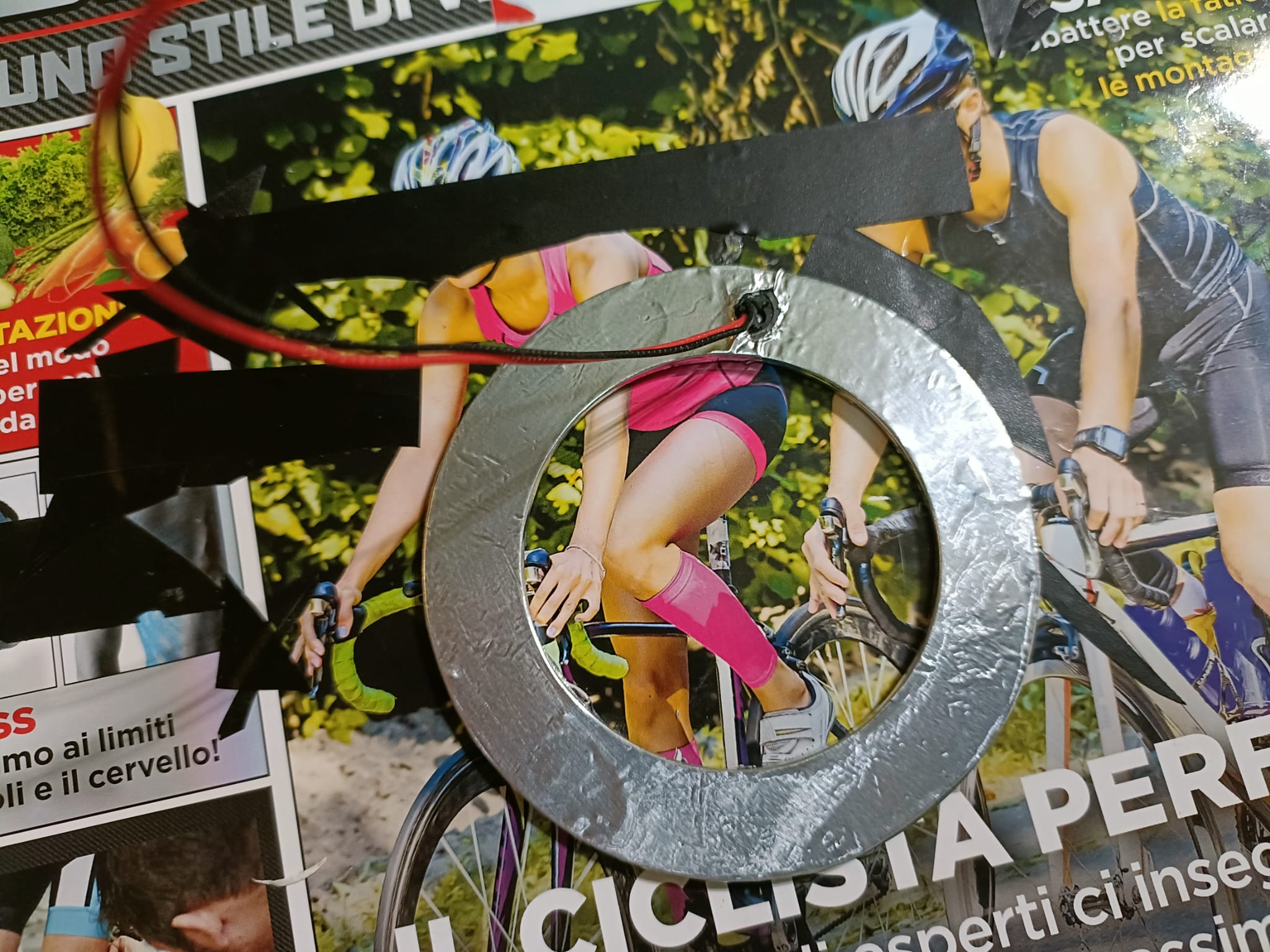

Sempre se riuscirò farlo funzionare sono curioso di provare un foglio di alluminio come questo tra le bobine,probabilmente ho detto una cavolata, puo' essere che l alluminio non sia amico del campo magnetico, appena avro' tempo ci provo e vi aggiorno
