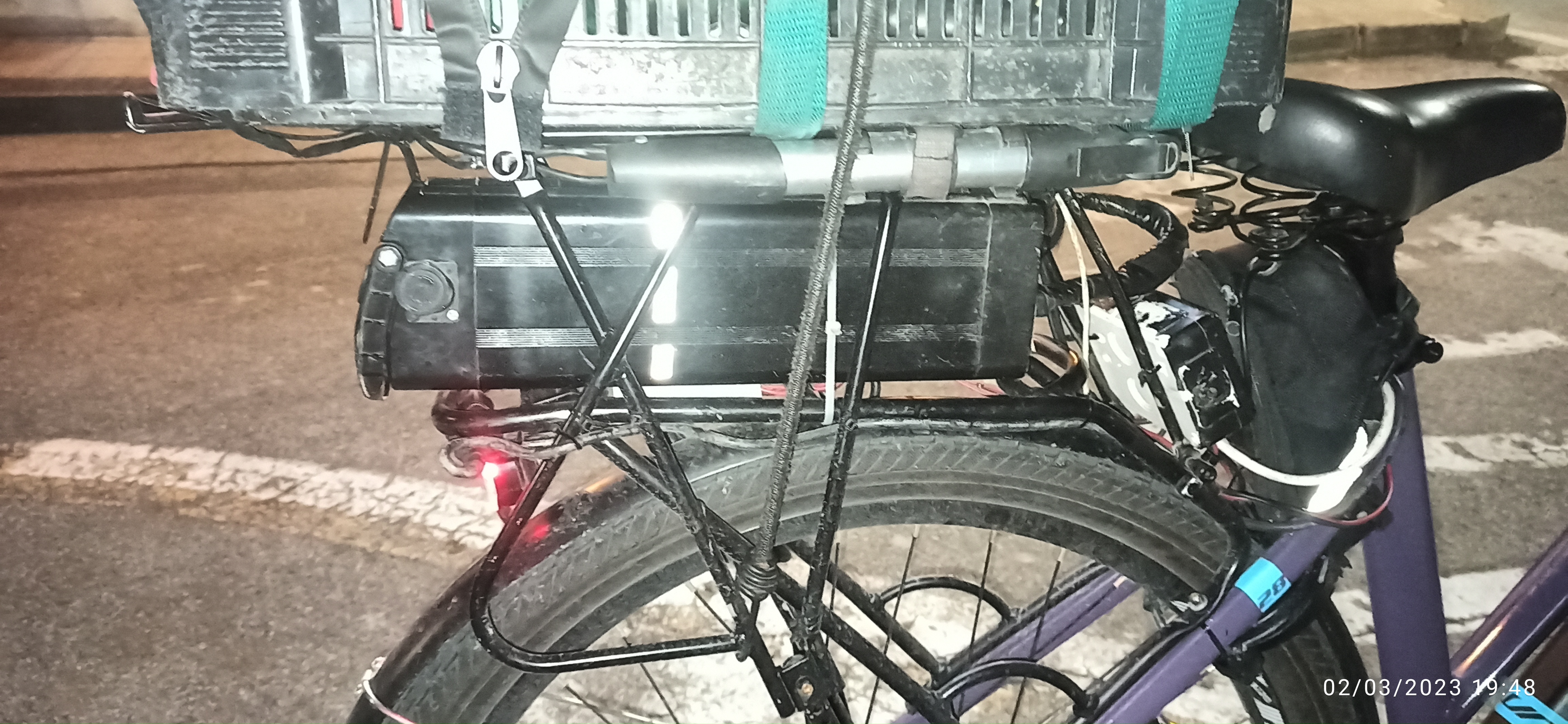

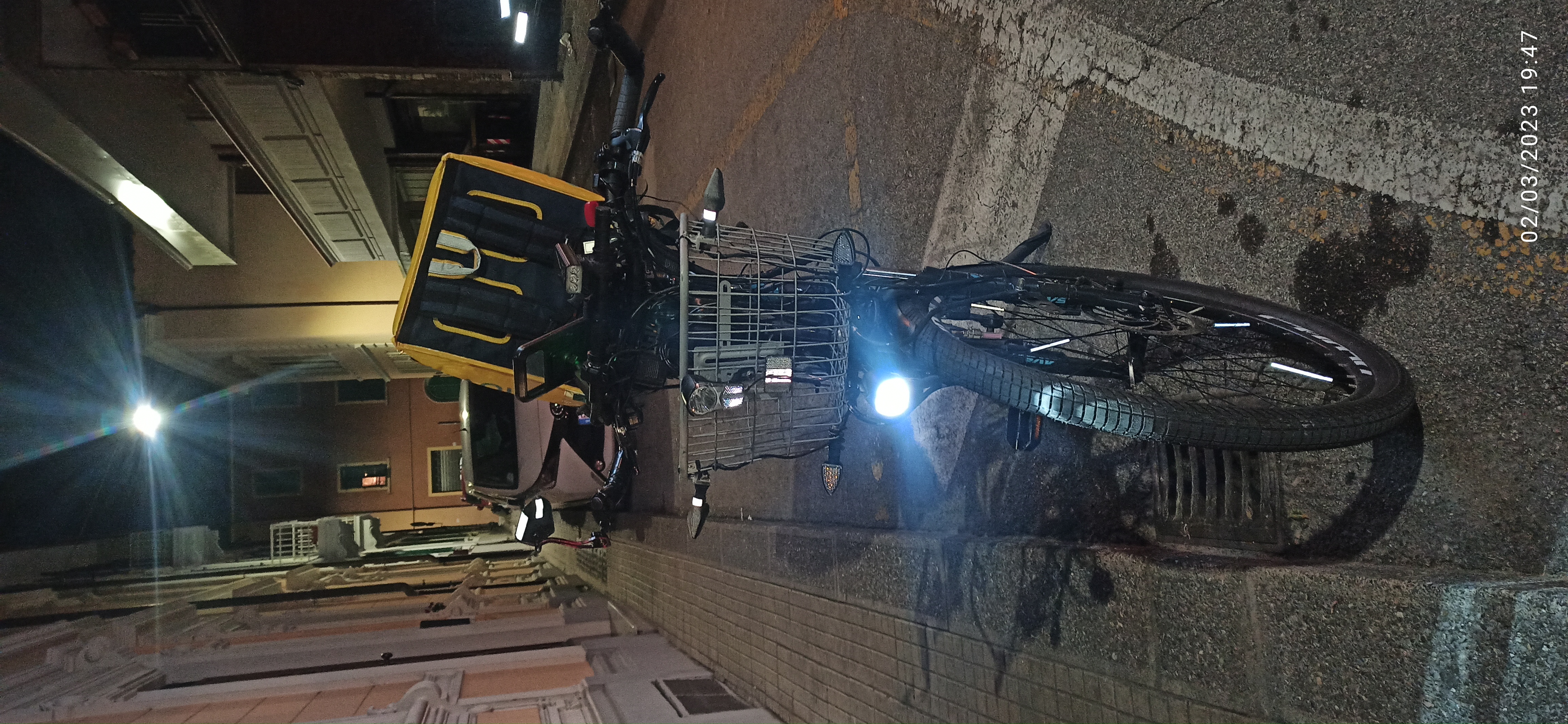

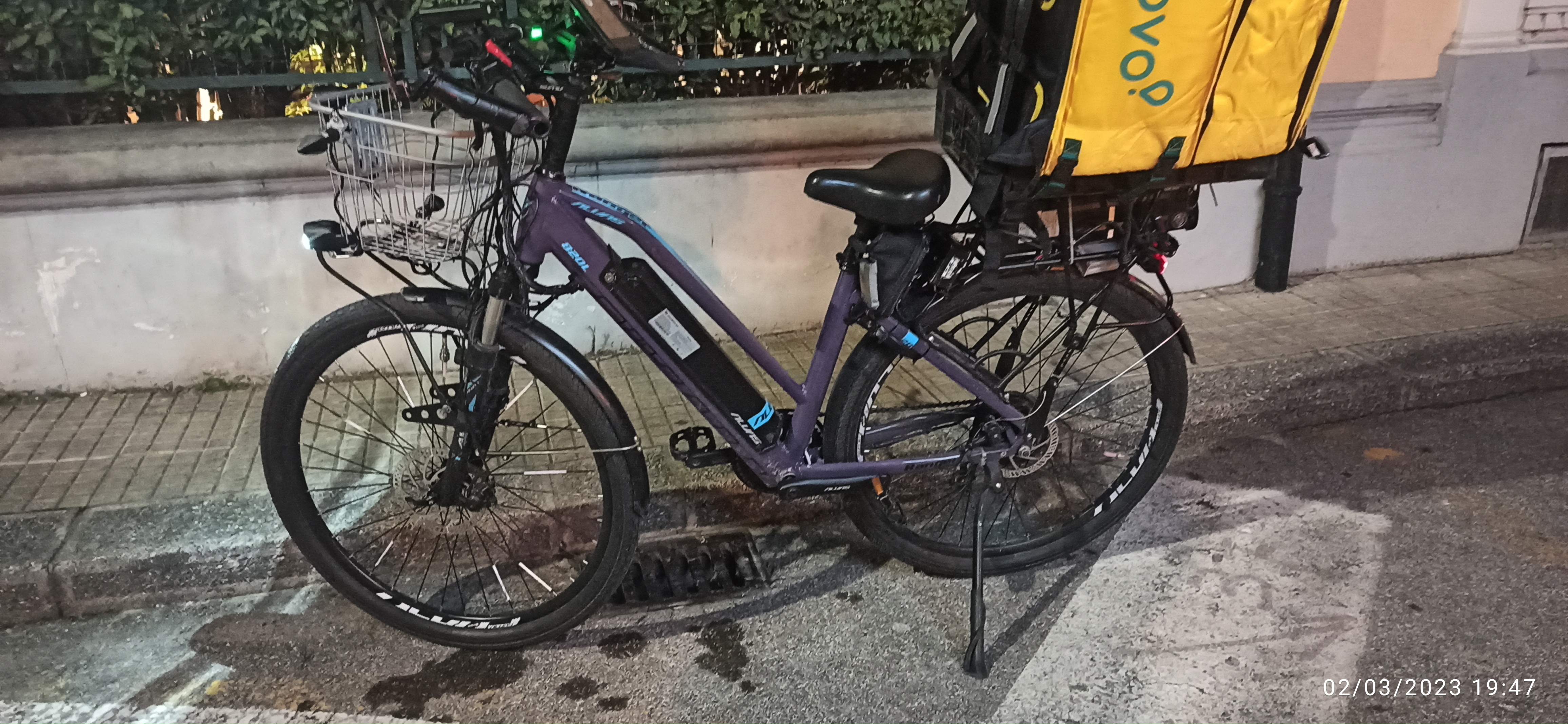

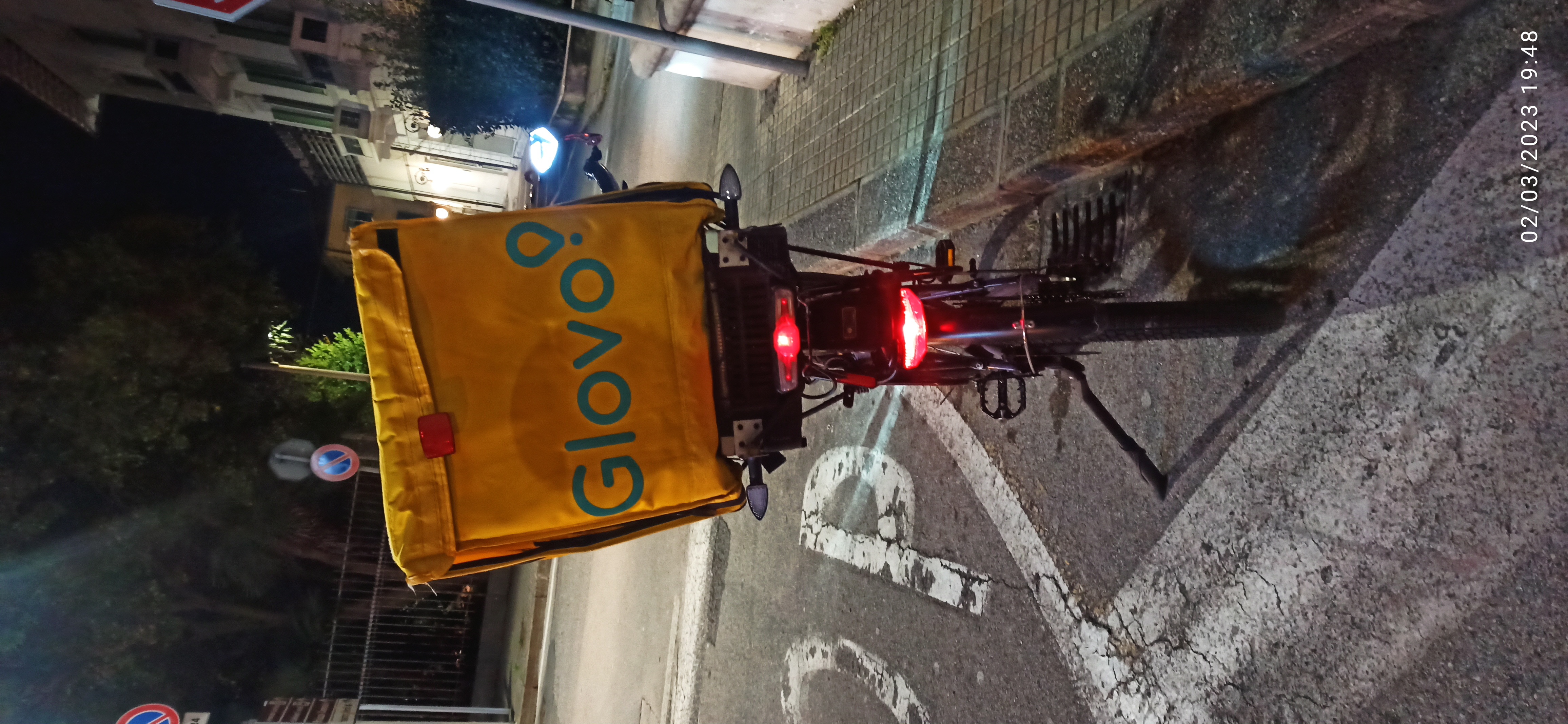

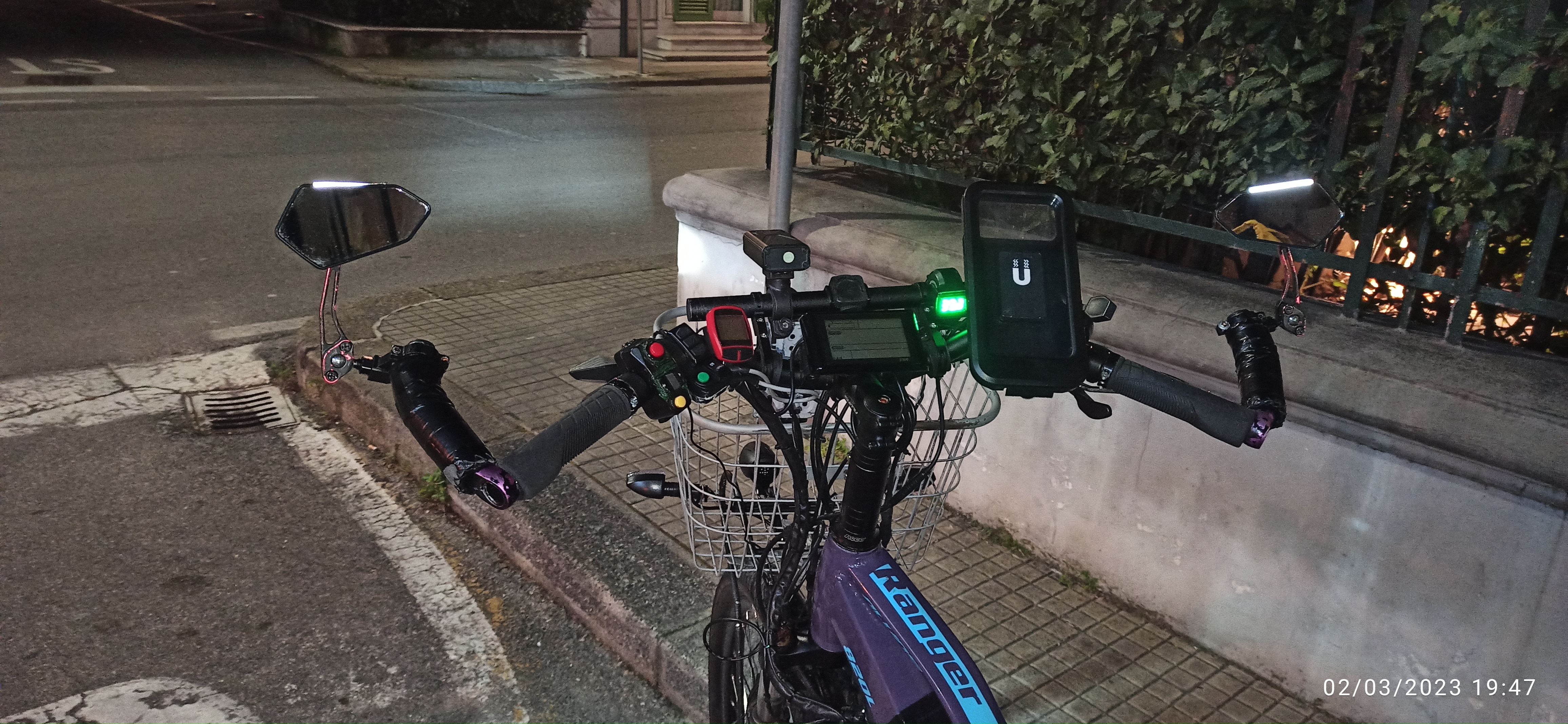

Inserito il - 03/03/2023 : 11:42:37  Mostra Profilo  Visita l'Homepage di ALXY77  Rispondi Quotando
Questa è la mia bici dopo tutte le modifiche,dopo come vedete lo uso per fare anche rider.Dopo come vedete ho messo una seconda batteria sulla portapachi posteriore,essa colegatta in paralello a quella gia incorporata in bici.Cosi ho una autonomia di circa 110 Km.Come vedete ho fatto anche un impianto elettrico di 12V per le frecce,freni e qualqe luci che e composto di un convertore da 42V a 12V e una batteria da 12V LiIon(in caso che mi lascia la batteria dalla bici).Come vedete sono un po maniaco con la sicureza(uso anche il casco e gillet).
