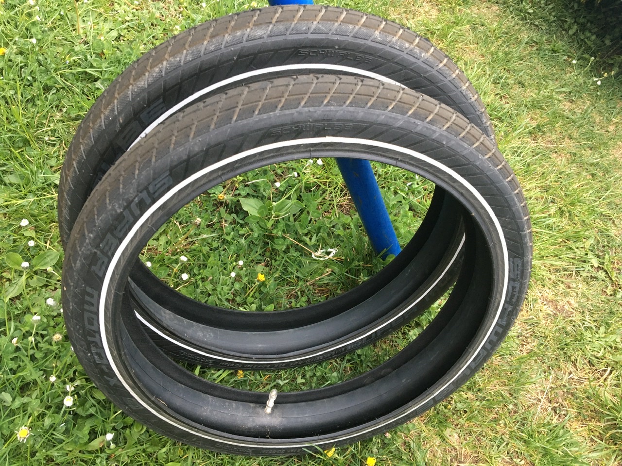

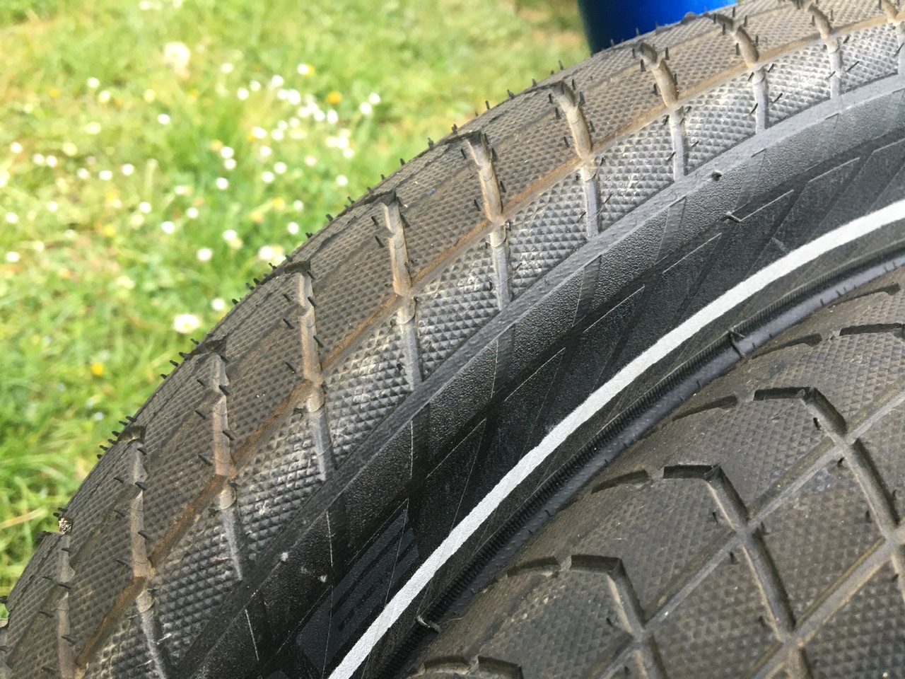

Le vuoi Luca? Tanto non me ne faccio niente. Sono nuove. Ormai tengo le ciccione più stradali

Ciao Jozef, ti ringrazio ma la mia bici monta cerchi da 100mm e temo che questi copertoni siano una scelta troppo estrema. In officina hanno storto la bocca anche alle specialized 20x2,8 che hai provato tu :/
